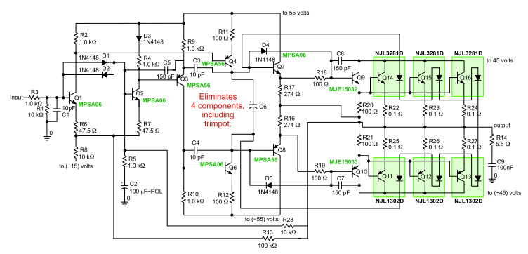

JM Plantefeve a écrit :
"j'ai l'impression qu'il contient d'autres bizarreries (polarité de Q3 et Q4 ???)"
Coquilles corrigées depuis : https://www.onsemi.com/pub/Collateral/AND8196-D.PDF
Il reste une grosse coquille de conception.
J'avais relevé en même temps que Francis Brooke qu'elle figurait aussi sur un schéma proposé par Nouvelle Electronique (la revue y avait en plus rajouté une touche personnelle qui faisait s'écrouler le PSSR !).
Le but de la diode insérée dans le boîtier d'un transistor Thermaltrak est de répliquer les variations de tension du Vbe en fonction de celui-ci de la température puisqu'elle suit la même loi.
On compte en général qu'elle est de -2.1 mV par °C.
En arrondissant, ça fait -0.1 V pour 50°C.
Si donc on insère la diode en série avec le circuit de polarisation du transistor, le courant dans la résistance d'émetteur du transistor est pratiquement indépendant de la température.
Avec un montage en parallèle de deux transistors de puissance par branche de puh-pull, chacun avec sa résistance d'émetteur (typiquement 0.22 à 0.33 Ohm), la tension compensatrice de la température doit rester la même qu'avec un seul transistor.
A savoir que la chute de tension dans une seule diode y pourvoit.
Or dans le schéma de Brazier, la polarisation se fait avec trois diodes des Thermaltak en série par branche ! Il n'en est besoin que d'une et d'une seule. Autrement, il y a sur-compensation.
Par contre, on pourrait envisager deux diodes accolées aux transistors drivers (Q7, Q9 pour la branche positive).
Ici ce sont les diodes des Thermaltrak qui génèrent leur tension polarisation d'après la température de ces derniers...
Et, à propos de ces drivers, même là encore, on ne peut que constater le peu de familiarité de l'auteur avec les amplificateurs de puissance audio. Les resistances R16, R17, R20, R21 (je trouve la numérotation un peu bizarre) sont raccordées à la sortie. C'est inutile et néfaste à la rapidité de commutation des transistors de puissance.
Bref, avec ce schéma ahurissant dont personne chez le fabricant n'a su voir les faiblesses, les Thermaltrak ont très mal commencé leur carrière. Conséquence, elle fut courte.
Bonjour forr, à tous,
Tout bon fabricant ajoutant un peu d'intégration dans son produit se doit de démontrer qu'on va gagner sur des composants ailleurs pour justifier son utilisation. On pourrait réécrire l'histoire de la conception de ce schéma de cette manière :
1°/ Un ampli de puissance dans la gamme de puissance présentée est souvent un triple push-pull. Le but est donc de virer l'électronique (l'art antérieur) définissant la tension de polarisation du triple push-pull avec ses 6 jonctions Vbe.
2°/ Comme dans un triple push-pull on a que les deux transistors terminaux qui sont du type proposé par le fabricant, il faudrait, pour être précis, une polarisation ThermalTrack automatique pour ces deux transistors de puissance. Mais il faudrait quand même une électronique de polarisation globale pour prendre en compte les 4 jonctions Vbe restantes (pré-driver et driver). Et ça c'est inacceptable car on a finalement rien viré du tout !
3°/ Comme on a 6 jonctions Vbe à polariser et qu'on veut virer l'électronique de l'art antérieur, il a donc été décidé d'empiler 6 diodes ThermalTrack en série pour polariser le triple push-pull.
4°/ 6 diodes impliquent 6 transistors de puissance. Comme on ne peut pas les mettre en série, le choix s'est donc porté sur 2 x 3 transistors en parallèle.
Et voilà ! les exigences du cahier des charges sont couvertes. Ingénierie et marketing sont contents. Évidemment, pour ce qui est de la compensation fine de la température des jonctions Vbe, on repassera...
Finalement, on ne sait même pas en regardant le schéma quel est la valeur du courant de bias. On est en classe B, en AB ? Difficile de savoir .
Bonne journée
Ce message a été modifié le: 09/03/2017 14:25:21 par jacquese.
