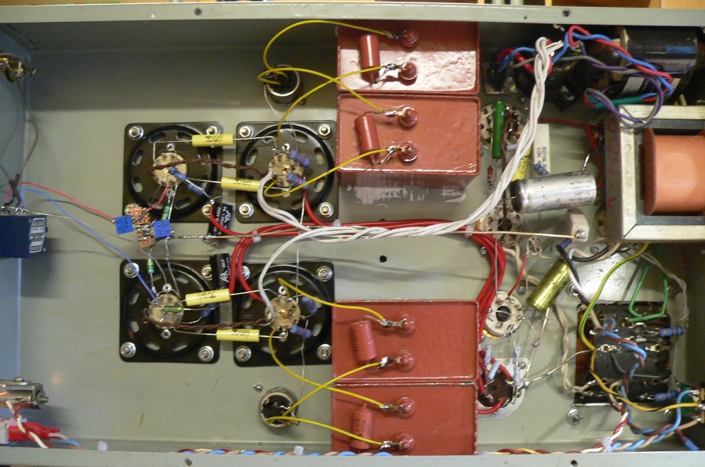

je doit confesser que en m'inspirant de Audioresearch j'ai montée un preampli entrée rca sortie XLR asimmetrique/symmetrique
avec qq modif , trimmer pour le ccs et gros condos huile en sortie
mais c’était un repli car mes transfo sortie ligne prevue trop prés de transfos/self alim j'ai donc virée les transfo sortie,
ccs et condos de liaison!
