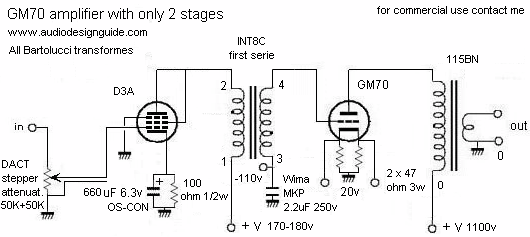

pour la liaison de la 845 c'est un transfo interstage ou couplage direct a la cathode du tube driver par alimentation négative
autrement c'est un condensateur qui fait la liaison.
mieux se par un self d'anode se le driver est en SE.
c'est pas une résistance.
les avantage avec un bon transformateur inter stage,
sont multiples a condition d'avoir le bon composant, utiliser le tube driver qui va bien correctement polarisée.
parfois les transformateurs seraient trop gros trop chers pour veiculer des courants alors on peut avoir un condensateur et le transfo au même temps
comme pour mon IT dephaseur du PP VT25A.
c'est comme ça que nos pères montaient des amplis
http://lilienthalengineering.com/100-amp...-chapter-1
ensuite les condensateurs de liaison on pris la place pour réduire le cout de fabrication.
mais un tube doit se marier avec un transfo,ainsi les deux font une couple parfaite et ils fonts de la bonne musique
résistances et condensateurs c'est pour le tube des travaux forcées
je vois très mal parti un projet sans tête ne pieds
on ne peut pas juste copier coller, il faut optimiser en fonction des paramètres il faut donc de l’expérience surtout avec une grosse triode a 1Kvolts
même se on prend un schéma bien rodée.
je conseil de se procurer un ampli low cost comme EBA
et l’améliorer avec des meilleurs composants, ici plusieurs vont donner des conseils,moi j'ai horreur des angels shintock etc.

la liaison par transfo inter étage n'a pas que des avantages.
On peut citer la limitation de la bande passante dudit, transfo entre autre et le cout pas forcément négligeable.
Un bon condo et une résistance ça marche aussi pas mal. De toute manière tu ne poussera pas l'ampli à fond et il y a très peu de chance de voir apparaitre un courant grille sur la 845, donc même l'emploi d'une self de grille est discutable à mon avis.
Pour l'emploi d'une self d'anode sur le driver, il fortement possible de la substituer par une CCS qui coutera une poignée de cerise même avec de très bon transistors comme le dn3545 ou dn2540 à 1 euro 20.
Enfin si tu choisis un schéma à ba[/u]se de SRPP ou double SRPP, ca fonctionne aussi très bien.

deja le self de grille c'est en entrée moins restrictif que un transfo d'entrée
pour la triode de sortie la grille est au secondaire de l'interstage
mais je parle de Rolls Royce pas de voiturette electrique

Pour Naim 82, si tu utilises la 845 pour le méduim haut méduim, il doit être possible de faire confectionner un transfo de sortie dans ce but et donc de privilégier la réponse dans l'aigu au détriment du grave.
Des gens comme Yves07 devraient être en mesure de faire un cahier des charges, et Erato de pouvoir bobiner tout cela.
Bien sur ce ne sera pas une rolls avec le prix qui va avec, mais c'est peut être une vrai bonne idée dans ton cas.

Le Angel était pas très bien construit à l'origine, ses TS descendent bas et montent pas très haut dans la configue citée.
Par contre, le Liang ( audio renaissance ), a fait l'objet d'une fort belle construction avec un châssis tout inox et alu.
A l'époque M. LIANG avait limité la puissance à 10 watts et seuls les condos de liaison étaient mauvais.
Un revendeur allemand en avait d'ailleurs fait ses choux gras en revendant cet ampli 4000 € pour 1000 € acheté, modif ?
Cet ampli descend moins, mais monte beaucoup plus haut. La KT 66 en UF permet de pousser l'ampli à 27 WATTS. A 20 watts, les tubes peuvent tenir au moins 9 ans, mes tubes.
Le tube SHUGUANG est fort bien construit et très solide. C'est une copie du tube RCA.
La version B est encore plus fine et est une copie du tube AMPEREX.
Patrick, si tu souhaites mener à bien un tel projet, fais-toi assister par une personne compétente, le KV cela ne plaisante pas.
La limite haute de la bande dépend de l'effet MILLER du schéma et des TS.
