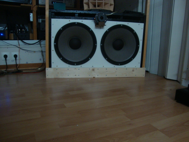

hier et aujourd'hui, écoute de musiques diverses et variées. Hier, du jazz, du classique et chansons françaises,rock art... Aujourd'hui plutôt Rock "bad boys" avec guitares saturées et bûcherons derrière la batterie...
Autant l'écoute d'hier me parait très légèrement inférieure à l'ancienne configuration (quatre voies Sphinx en grave et Spud pour le reste, mais avec le temps je ne suis pas sûr de rester sur cette position...), sans doute le manque de "chaleur ou de suavité" des tubes. Avec un son,
à mon avis, un peu plus agressif et une tenue des notes plus courtes.
Autant aujourd'hui ce fut un réel plaisir. Étais-je plus réceptif, ou les conditions d'écoutes avaient-elles changées (hygrométrie, température, conjonction des astres, pyramides en quadrature, ...), toujours est-il que sur du rock [DOWN, DEEP PURPLE (child in time, sublime), BLACK SABBATH (tout le "master of reality), BLUE OYSTER CULT, LED ZEPPELIN,...], mon système m'a totalement comblé. Tout y est, des coups de cymbales réalistes aux lignes de basses en passant par la guitare rythmique pour apprécier cette musique. Mon système ne doit pas être bon, car tous les types de musique ne me satisfont pas entièrement ou ne passe pas de façons irréprochables, mais il me plait tel quel !... Compte tenu de mes moyens (financiers, techniques, intellectuels), de mon local d'écoute, du matériel, des réglages certainement non optimaux et de mon style musical de prédilection, mon système ne m'a jamais tant satisfait qu'aujourd'hui. Sont-ce les hauts-parleurs, les pavillons, les amplificateurs, l'association de l'ensemble, je ne saurais le dire. Je vais continuer d'écouter sans modifications, en restant en trois voies (si cela peut intéresser quelqu'un, je vais sans doute vendre les tweeters Yamaha 4205 avec un diaphragme d'avance) et si mon ressenti d'aujourd'hui se confirme "l'audiophile" va se transformer définitivement en "musicophile "(ENFIN) !
Je m'autoriserai un dernier essai en lieu et place des Faital, et si celui-ci n'est pas concluant je reviendrais à la configuration de ce jour
sans regrets ! Dans mes cartons, pas mal de projets (Kanéda, Hiraga, Monmagnon) à faire lors de ma retraite prochaine pour le plaisir...
Il me restera à mettre au propre les "SPHINX" alimentant les médiums et les aigus. Je viens d'avoir un mail du fournisseur m'informant que les transformateurs ne seront livrés que fin août, début septembre
Ce fut un réel plaisir de construire ces "SPHINX" avec l'appui de Jean-Marc et de ses échanges courtois, constructifs, clairs et précis. Je l'en remercie infiniment. Maintenant, j'apprécie ses amplificateurs dont il a eu l'amabilité de mettre le schéma et le détail de la réalisation sur ce forum. La musique est très détaillée, aérée, beaucoup de contour et une dynamique incroyable (bien évidemment par rapport à ce que je connais). Pour moi, que du bonheur ! La construction est aisée, les composants faciles à approvisionner, et le coût très abordable (en tous les cas un rapport qualité/prix exceptionnel),
