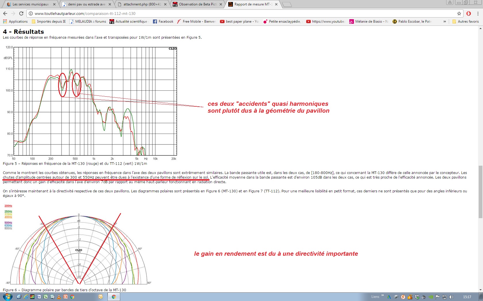

Je ne connais pas cet ensemble HP+pavillon mais en lisant la page qui le décrit http://www.toutlehautparleur.com/compara...112-mt-130 ,
il me semble plus orienté "sono" que "grande Hifi".
Le rapport de compression élevé fait gagner quelques dB avec de fortes résonances dans la bande utile (pas vraiment le but recherché),
la surface de bouche n'est pas suffisante pour descendre dans "le vrai bas médium" (~100 Hz), en plus (ou en moins) la directivité est sévère (90° me semble un minimum).
Pourquoi ne pas réaliser un "vrai pavillon" de bas médium pour un bon HP ? genre 0.8x0.8x0.8 m à 1x1x1 m profil expo...
