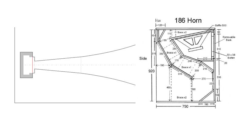

une estrade asymétrique ne respecte l'expansion expo. que d'un côté, l'autre étant le mur,
c'est d'un point de vu du coef T / variation de surface, la moitié,
Greg m'a dit non au message 5,
les pavillons repliés sont symétriques, replié ou droit, ça ne change rien, exemple, mes horn 186, on peut faire rayonner ce type de horn de 0.5 à 2 Pi, suivant le lieu
on est bien d'accord pour 0.5Pi pour une estrade, mais,
pourrait-on mettre un exemple chiffré des paramètres à entrer dans hornresp pour simuler l'équivalent de la feuille horn_cylinder.xls de JMLC, ayant les données suivantes :
T = 0.5, cut off = 55 hz, throat = 200 mm.
merci pour tes précisions,
oui, c'est un cas particulier.
L'expansion (expo par exemple) est celle de la surface le long du pavillon. Or, dans le cas particulier de l'estrade, la hauteur est constante, donc la surface est "égale" à la largeur (pour une hauteur 1)
Du coup, dans ce cas particulier de l'estrade (trois côtés plans) , la projection au sol du pétale courbé a la même expansion que la surface (à ceci près qu'il faut tenir compte de la courbure du front d'onde, donc ça n'est pas totalement vrai)

une estrade asymétrique ne respecte l'expansion expo. que d'un côté, l'autre étant le mur, c'est d'un point de vu du coef T / variation de surface, la moitié
Non, les paramètres T et fc sont inchangés. La formule d'expansion d'un pavillon hyperbolique est :
S(x) = S0 [ cosh (m x/2) + T sinh (m x/2)]^2
avec S(x) la surface à l'abscisse x, S0 la surface de gorge, m le coefficient d'expansion (dont dépend directement la fréquence de coupure fc) et T le facteur de forme.
Si on divise la surface de la gorge par exemple par 2, alors le pavillon dont toutes les surfaces S(x) sont divisées par 2 suit la même loi.
Pour hornresp il faut :
- mettre à zéro tous les champs S1, S2, L12, F12,
- se positionner sur le champ S1,
- activer le menu tool -> horn segment wizard,
- entrer S1 = surface de gorge en cm2 (314,16 cm2 pour une gorge de 200 mm de diamètre),
- entrer T = 0.5,
- entrer F12 = 55.
Il faut également entrer la surface de bouche S2. Faire calculer la longueur L12.
