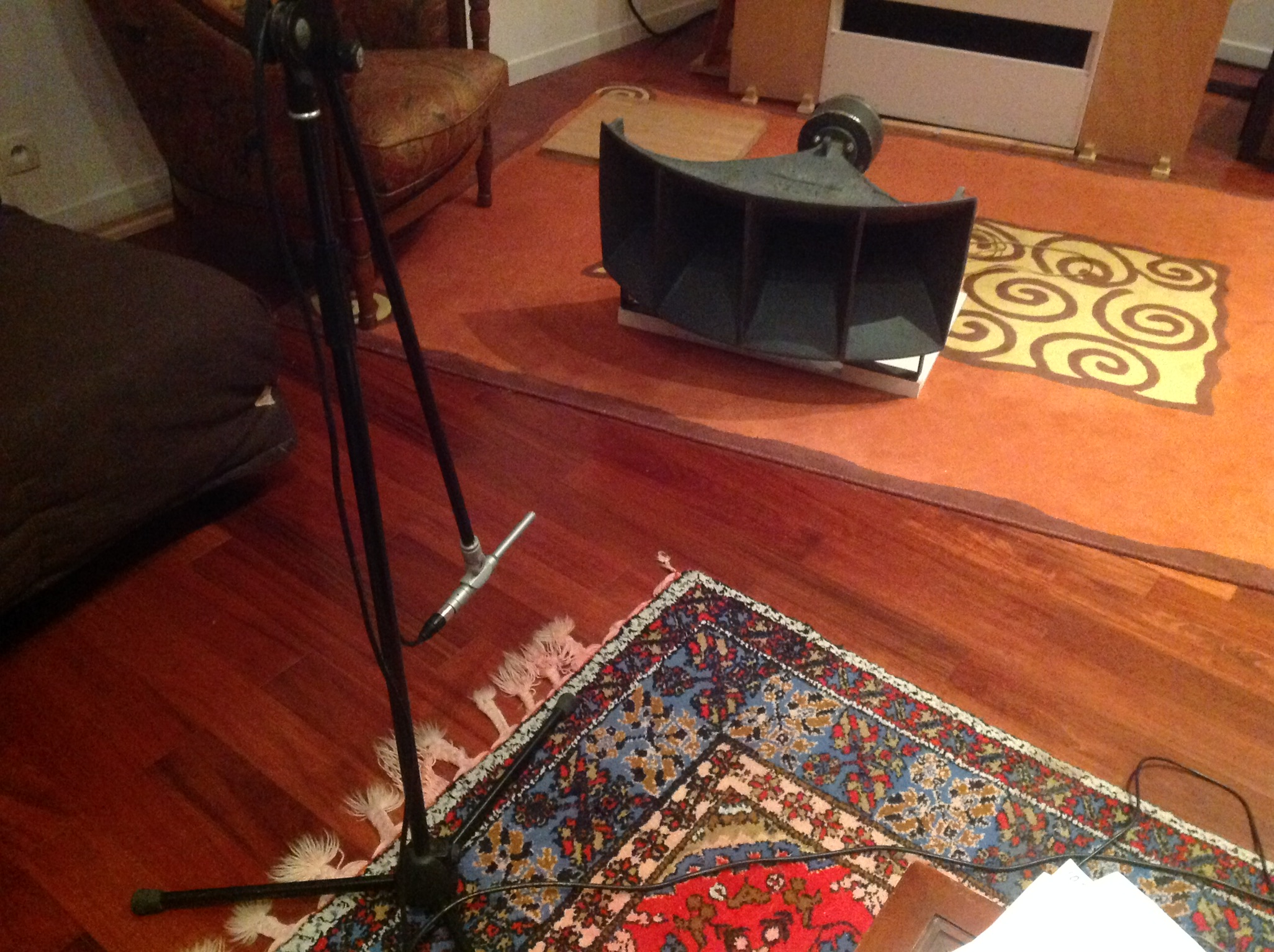

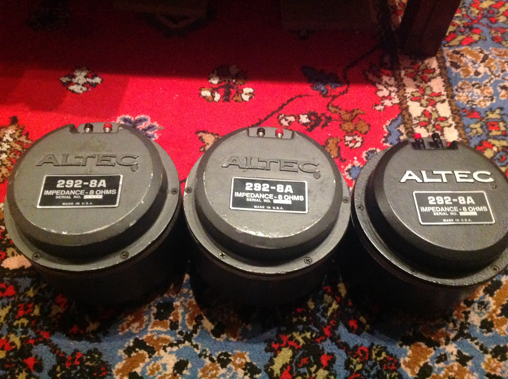

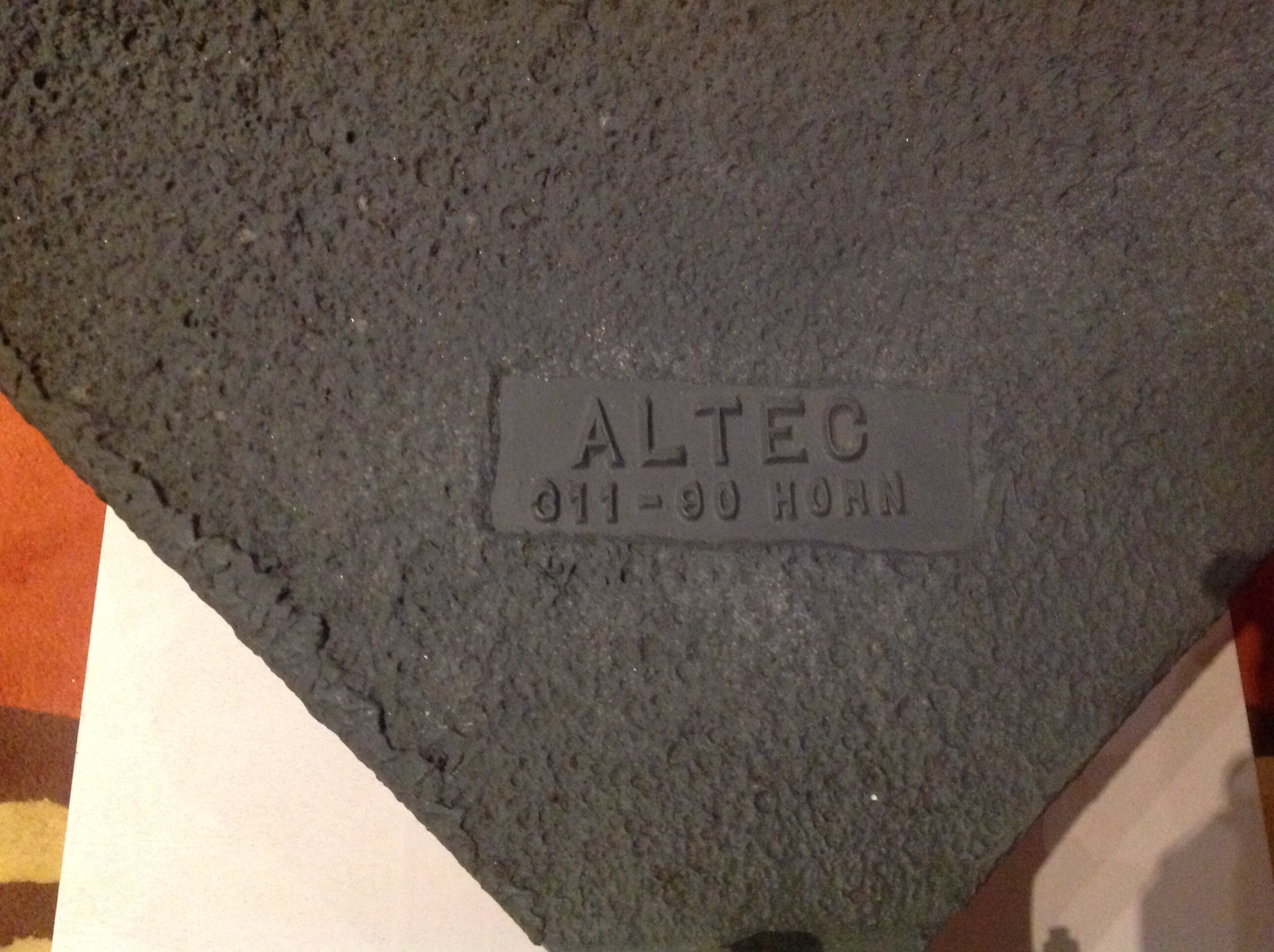

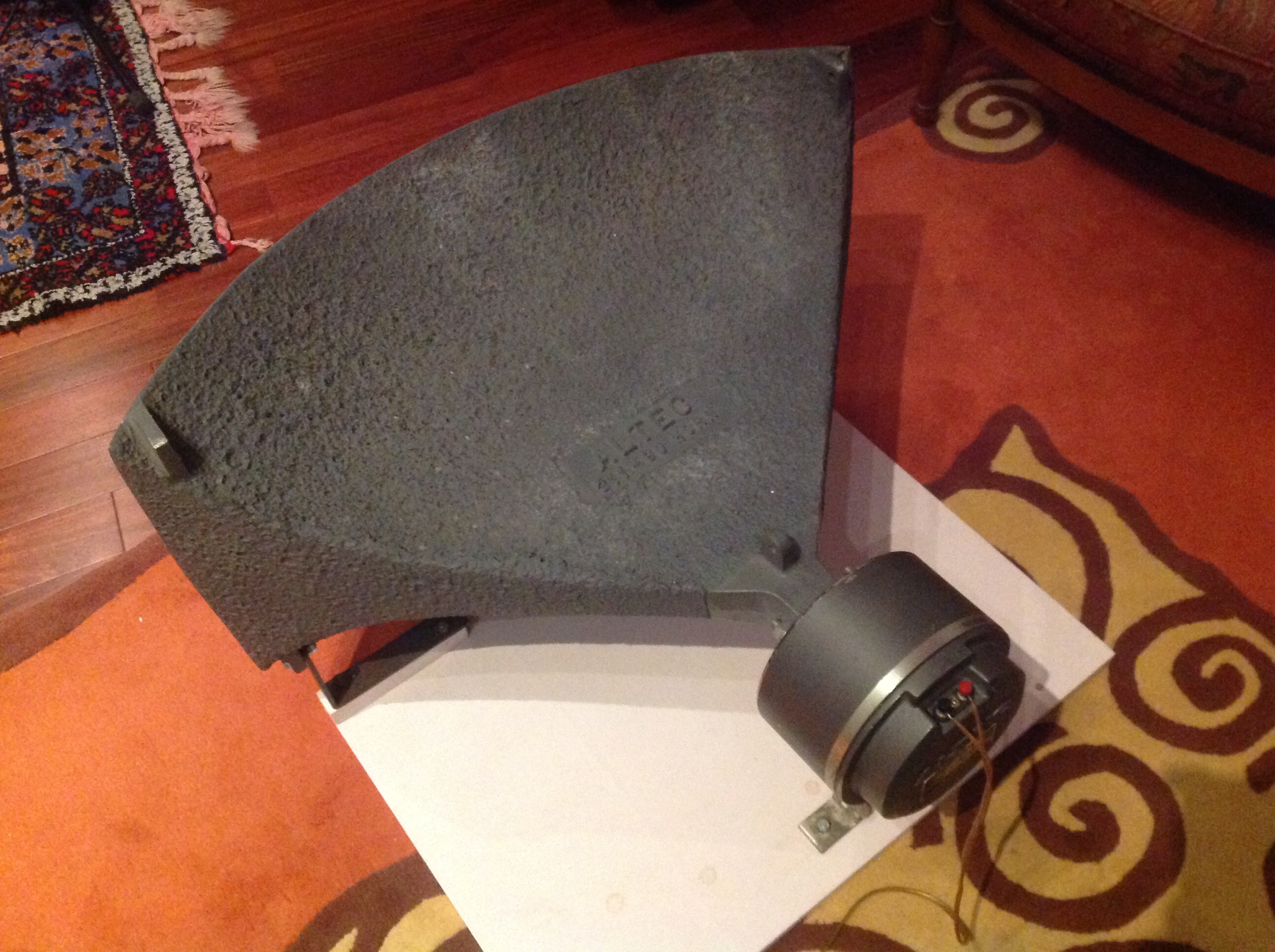

Ca y est, j'ai trouvé le dernier mayon manquant à mon projet d'une 4eme voie en bas-medium : Altec 292 membranes phénolique.
Je vais pouvoir me lancer dans les suite des opérations et mettre en place mes pavillons Altec 311-90. Pour cela, il me faut d'abord me fabriquer un support dans lequel je pourrai loger le pavillon 311-90 et au dessus mes 1505. Vu que ce ne sera plus possible d'intercaller mes tweeters entre le pavillon comme à l'heure actuelle, je pense le mettre sur le côté intérieur de mes VOT sur une avancée latérale du support des pavillons..... À suivre Eric

jfti a écrit :BonjourBonjour, Je vois que nous avons eu la même réflexion sur le rajout d'un adaptateur/réducteur pour un JBL 2482. De toutes manières, je ne suis pas tres "fan" des compressions en 2 pouces dont je trouve le son un peu trop "violent" Je préfère de loin les 1 pouce 4 qui sont, a mon avis, le meilleur compromis: alliant la finesse du 1 pouce et l'énergie du 2 pouces..... Dominique-Tanguy a écrit :Par contre, j'ai un doute quand à l'association du 1505 avec le 311... Au premier abord, de mon côté, je ne vois pas le "doute".... En effet, comme je compte faire démarrer mes 311-90 vers 345 Hz, je laisserai les pavillons de mes 825 continuer à travailler dans la zone de 150 (démarrage du pavillon) à 345Hz. Les 311-90 prendrai alors le relais jusqu'à environ 2000 Hz (coupure à finaliser) Si c'est un problème d'ouverture des pavillons, les VOTT ont une ouverture de 75° en verticale et 90° en horizontale, les 311-90 ont 40° Verticale et 90° horizontale et les 1505 ont 60° verticale et 105° horizontale. À mon point d'écoute, je ne pense pas que les différences d'ouverture entre les pavillons vont changer grand chose à la finale .... Au vu des discussion que nous avons eu sur le Forum, les écoutes que j'ai pu faire sur des systèmes en 4 voies et l'avantage indéniable de ces derniers dans cette configuration, en rajoutant cette 4ème voie, je compte surtout "soulager" certaines duretés dans cette bande de fréquence qui serait due à une distorsion d'intermodulation. Pour ce faire, je pense qu'il faut réduire la bande de fréquence de chaque voie: dans mon projet, environ 2 octaves... Pourrais tu m'expliquer ton point de vu ce sujet? Quoi qu'il en soit, j'ai ressorti mes pavillons 311-90, installé mes compressions Altec 292. Pour l'instant, je suis en stand by, attendant de ma nouvelle carte son (Steinberg UR 22 MK2), mon ancienne m'ayant lâché... Je vous tiendrai informé de la suite de mon projet, mes impressions ainsi que les courbes et mesures que j'aurai effectuées Eric

Parce que tu peux reprendre au dessus du 311 avec un pavillon plus petit, plus court que le 1505, mieux adapté à la reproduction de l'aigu, moins encombrant et plus facilement intėgrable qui pourrait même te permettre de te passer de tweeter.
Je n'ai encore jamais vu de 1505 dans un gros systéme 4 voies. C'est un super pavillon de medium, mais pas un bas medium ou haut medium. Enfin, c'est un pavillon 1,4 pouces. Au dessus du 311, je mettrais une 1 pouce, comme Raoul. Ce n'est que mon opinion... Dominique T |
