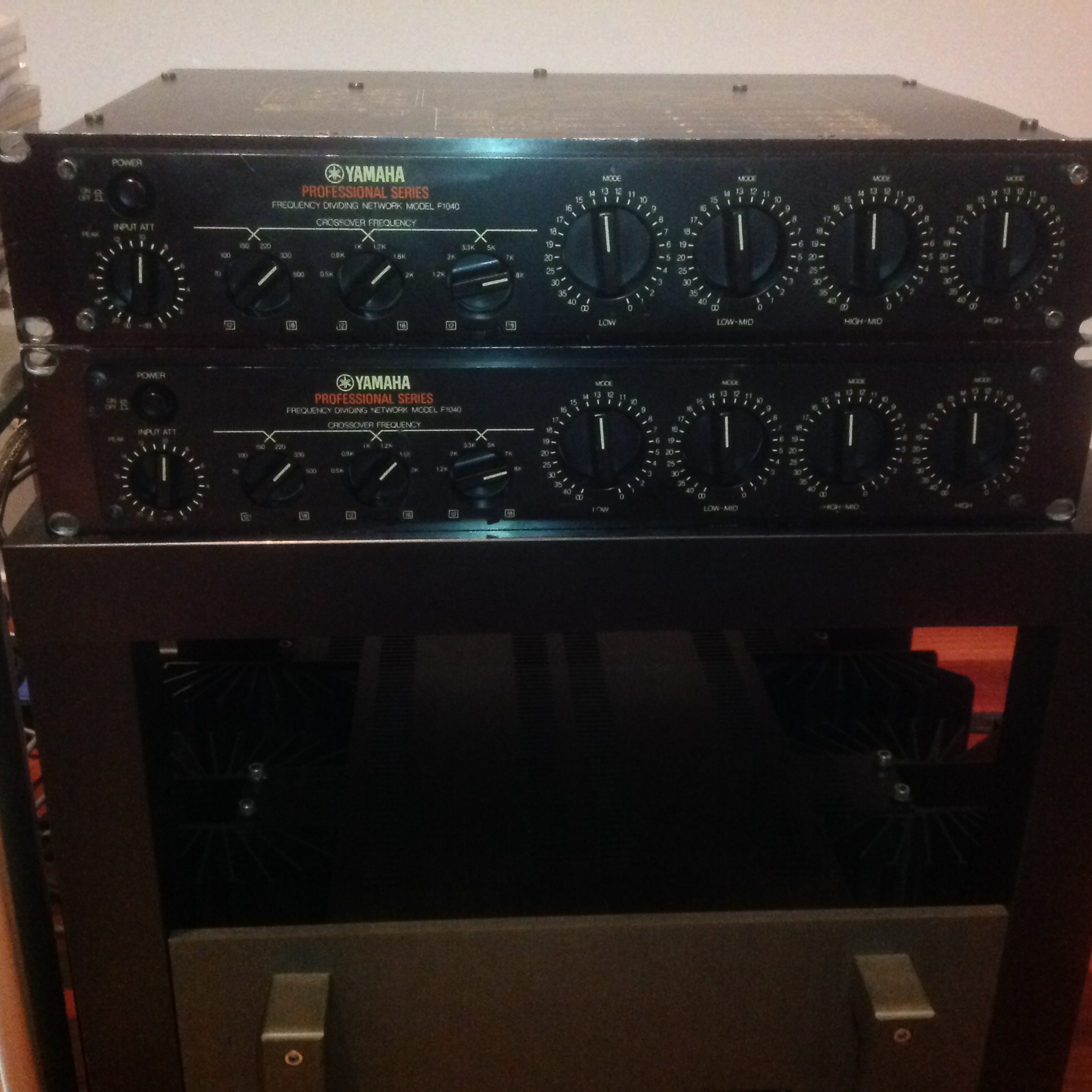

Ça y est, mes 2 filtres Yamaha F1040 sont arrivés samedi d'Angleterre.
Je viens de finir de les contrôler sous tous les angles, tester à l'oscilloscope et tout fonctionne à merveille...
C'est vraiment de belles bêtes, super bien construites comme sait le faire Yamaha...
Bon, maintenant, y a plus qu'à avancer et trouver les bonne compressions qui pourront se monter sur mes pavillons Altec 311-90 (coupure 330 Hz)
À suivre
PS: j'ai constater que le lien concernant le manuel des filtres F1040, que j'ai mis dans mon premier message, ne renvoyait pas à cette documentation...
Voici de nouveau le lien, en espérant que cette fois ça fonctionne
https://europe.yamaha.com/files/download...F1040E.pdf
