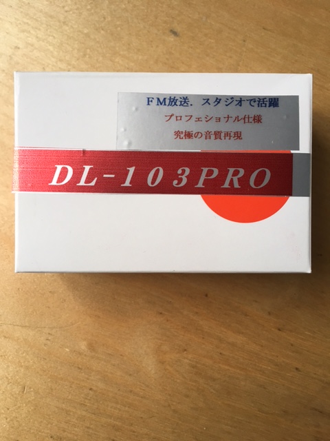

Pour apporter quelques infos, même si je ne sais pas tout, je crois qu'ils modifient l'amortissement, ainsi que le tube du cantilever qui reste en aluminium, mais qui deviendrait conique, tout ça à partir de cellules DL103 standards, mais préalablement triées.
Du point de vue électrique, la DL103 et la DL103PRO restent quasiment identiques, 40 Ohms pour la 1ère et 38 Ohms pour la PRO, avec toujours 0,3mV de niveau de sortie. Ce n’est pas la moindre de ses qualités pour ceux comme moi qui veulent utiliser les préamplis Kaneda.
Par contre, la compliance passe de 5X10-6cm/dyne à 6 X10-6cm/dyne, la plage de force d'appuie recommandée de 2,2/2,8 g à 2,0/2,5 g et la bande passante de 20/45 000 Hz à 20/55 000 Hz, la diaphonie de 25 à 26 dB.
Comme le confirme Dominique, à l'écoute, l'extension de la bande passante est tangible, et le niveau de qualité est sensiblement améliorée du grave à l'aigu.
Aussi bien au regard de son prix que dans l'absolu, cette très bonne cellule devient alors excellente.
Reste une question, pourrait-on aller plus loin en modifiant son boitier, comme beaucoup l'ont fait sur la DL103 de base?
