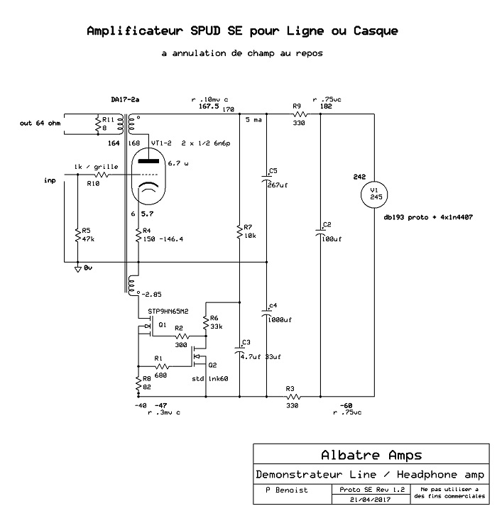

Ce fil m'a donné envie de tester la solution avec un transfo PP dont un des primaires sert à compenser le courant de repos.
D'ou le SPUD suivant, qui va très très bien. Il finira en fait en ampli casque ! peut aussi faire un ampli ligne.

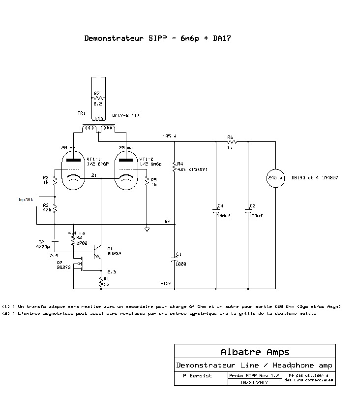

Et pendant qu'on y est, un SIPP avec le même transfo et la même lampe :
Les deux montages ont été testés et donnent entière satisfaction comme ampli casque. Les perfs du transfo de sortie en SE avec l'annulation de l'excitation due au courant de repos sont E X C E L L E N T E S.
Le SE donne un joli dégradé d'harmoniques alors que le SIPP affiche un THD globalement très bas.
Le PP peut fonctionner aussi avec entrée symétrique, et avec une petite modif du DA17, (nécessaire pour aller au bout), on peut avoir une sortie ligne 600 Ohm symétrique ou pas.
Bien cordialement
Pascal.
Ce message a été modifié le: 28/04/2017 17:21:15 par p ben.
28/04/2017 17:17:37
