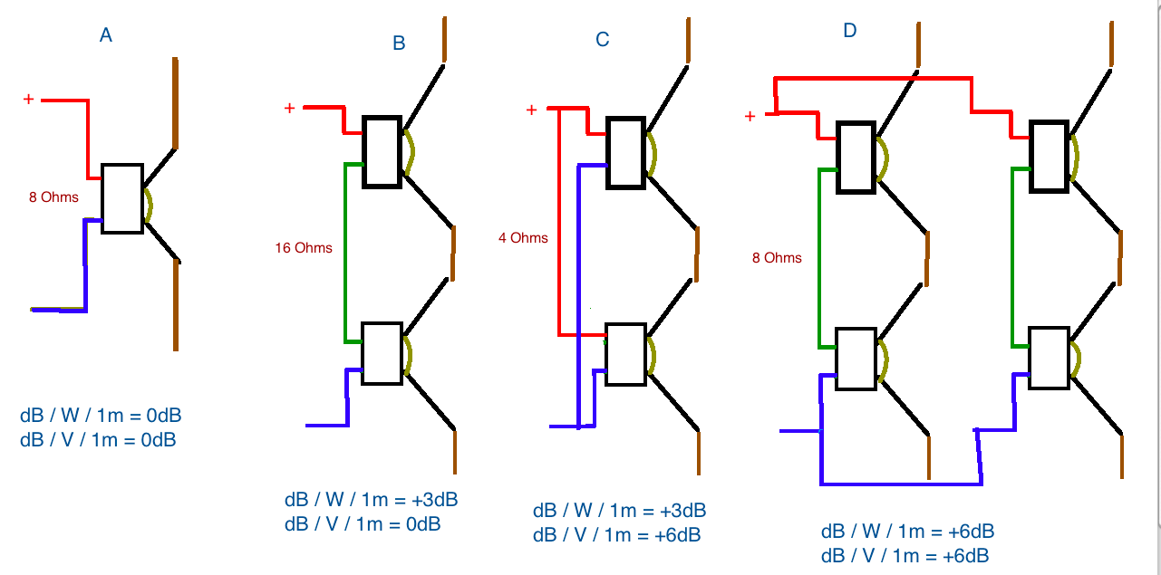

revilo a écrit :
Montage en série: chacun des HP ne va être alimenté qu'avec la moitié de la tension de sortie de l'ampli.
Il s'agit (a priori) d'un montage série-parallèle.
Donc, les HP sont montés en série, 2 par 2.
Ensuite les 2 réseaux de HP sont remis en parallèle.
On a donc la même courbe d'impédance qu'avec un seul HP, mais avec 6 dB de pression en plus. OK. Donc, vers 100 dB, ce qui confirme ce que Marco disait, 94+6 Smile
Le réseau de correction d'impédance peut être le même que celui qu'on utilise avec un seul HP. Pas de multiplication des composants du Zobel qui reste unique pour les 4 HP (valeurs optimisées pour mon propre HP de grave)
Cordialement.
Oui, cela ne change rien à ce que j'ai écrit, regarde ton schéma, tu verras que chaque HP n'est alimenté que par la moitié de la tension de sortie de l'ampli.

revilo a écrit :
OUI !!! Wink Wink Wink
Et il reçoit la moitié du courant Smile

RE: Nouveau système de haut-parleurs par Shozo Kinoshita!
... mais il y en a 4 Big Grin
17/01/2017 18:30:58
Et bien tu multiplies par deux ...
Donc alors, sauf étourderie:
Merci Jimbee, c'est bien clair comme ça !
