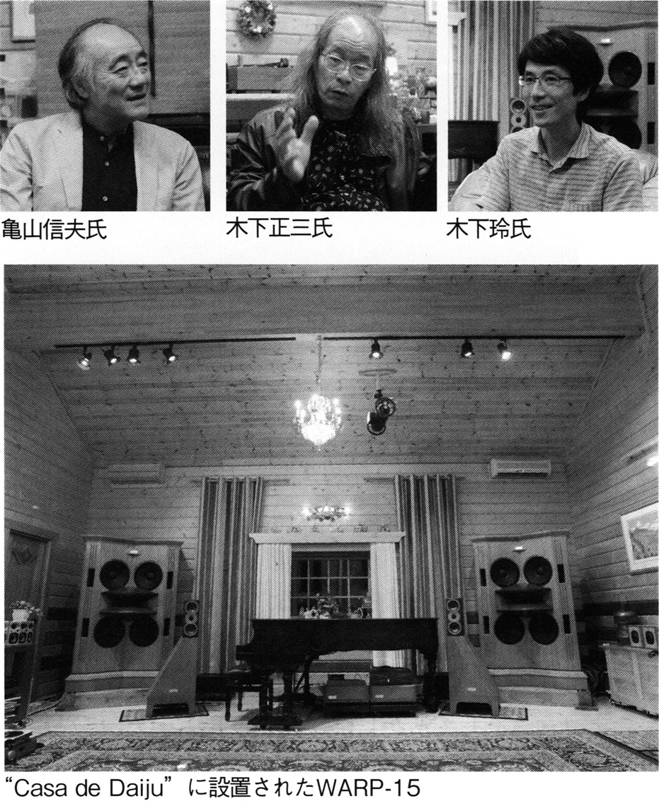

Nouveau système de haut-parleurs par Shozo Kinoshita!
Le magazine japonais MJ vient de publier (Janvier 2017) un court reportage sur un tout nouveau système de haut-parleurs conçu par Kinoshita pour son entreprise "Rey Audio".
Il se compose d'une variante de sa ligne existante de moniteurs "WARP" (http://www.reyaudio.com/warp.html), mais cette fois en utilisant quatre woofers TAD TL-1601b, dans un imposant système de 1,86 m de haut et 360kg de poids!
Ci-joint un lien vers le magazine, et un scan de l'article:

GG14 a écrit :
Les 1601B récents ont prix de l'embonpoint (+2kgs) et le la définition. Vu le volume du local et la hauteur des enceintes pas d'effets de sol à craindre.
Et avec 4 le rendement des 38 dépasse celui de la compression.
Avec qques watts, çà doit castagner dans la qualité, sans oublier la structure bois très favorable dans le grave.
On arrive à un rendement théorique de 109,5 dB pour les 4 TAD 1601B couplés.
Alors, TD4001 (110dB/W/m) ou TD4003 (112dB/W/m) derrière l'imposant pavillon ??? Smile
Je n'ai toujours pas compris pourquoi le rendement (dB/W/m) augmente quand on multiplie les HP ?
Merci,
Vincent

c'est parce-que la surface de membrane augmente, ce qui permet un meilleur couplage a l'air, donc moins de pertes.
Merci Greg, ce ne sont pas des notions qui me sont familières.
On en avait parlé déjà ici :
http://forums.melaudia.net/showthread.ph...6#pid37866
Vincent
15/01/2017 18:43:32
Greg Lagarrigue
Posting Freak
Messages : 1 018
Groupe : Enregistré
Inscription : 07/04/2016
Statut : Hors ligne
Message : #10
RE: Nouveau système de haut-parleurs par Shozo Kinoshita!
Ho, elles ne me sont pas non plus familière non plus, mais intuitivement cela se comprend relativement bien :
c'est une histoire d'impédance et de variation de pression, comme pour les pavillons. Autrement dit, en augmentant le nombre de haut parleurs et donc la surface mettant l'air en mouvement, les variation de pression sont moins fortes pour un même effet et donc le rendement meilleur (sur un petit haut parleur, les variations de pression sont trop forte pour un bon rendement, le pavillon permettant une adaptation progressive de ces variations de pression).
Un truc dans le genre.
Greg
