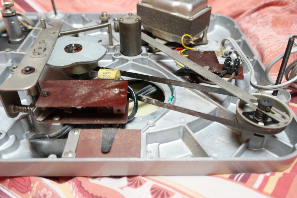

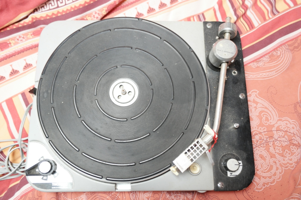

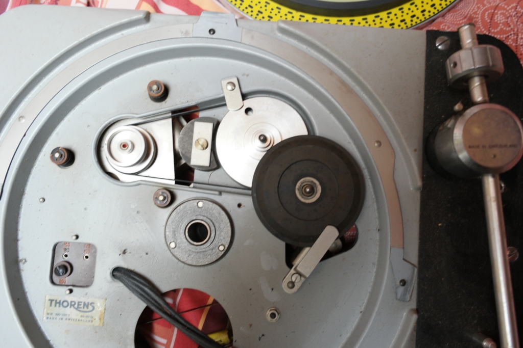

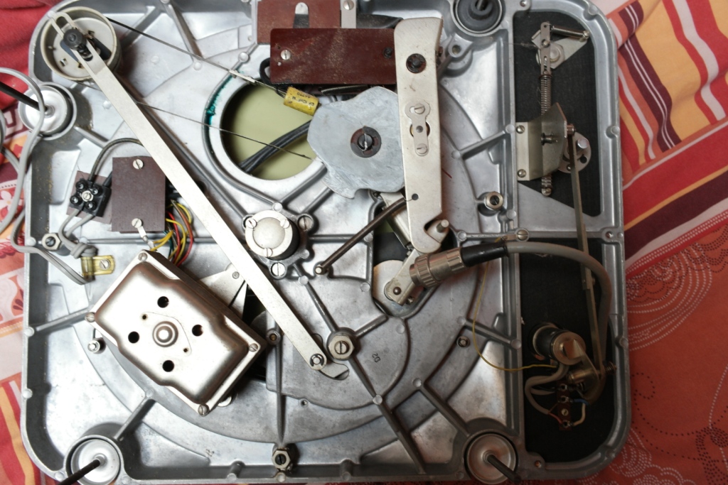

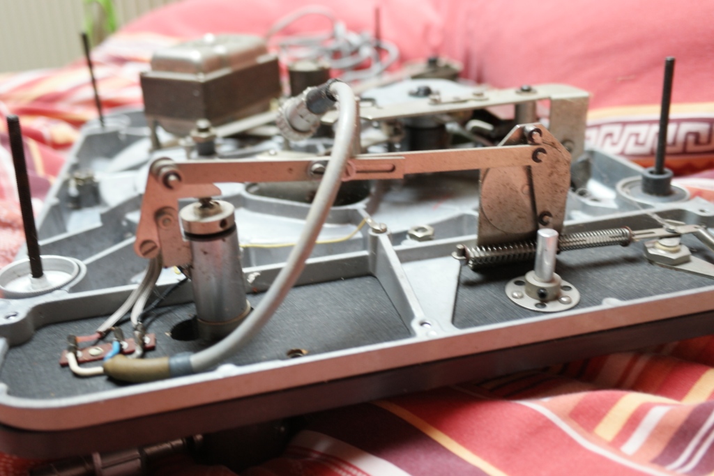

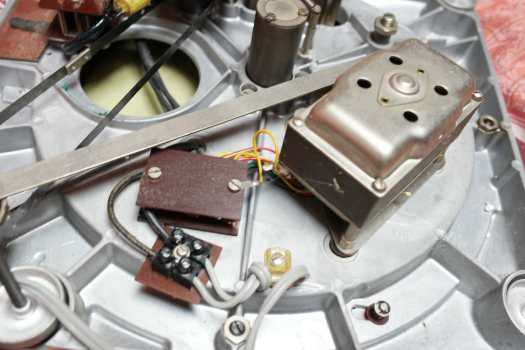

Ma nièce a dégoté une platine THORENS 124 type II, c'est que j'ai relevé sur la platine.
Elle est entière avec son bras.

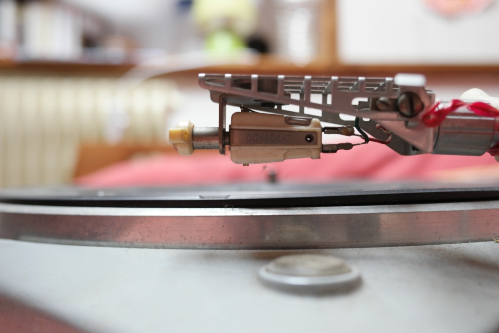

Ma nièce vient de m'envoyer les photos de cette platine, elle semble entière avec sa cellule d'origine.

Bonjour EBA,
Vérifier la tension d'alim (sous le plateau).
Vérifier le condo.
Changer les caoutchoucs durcis.
Renouveller la lubrification des pièces tournantes.
Evidemment, les débutants ont des problèmes.
