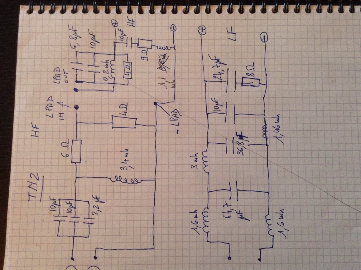

Quelqu'un aurait-il le schema du filtre TN2 de chez TAD, celui qui est utilisé dans les 2402/TSM2 ?

Il suffit de demander, et voilà c'est gratuit.

Merci beaucoup c'est sympa
