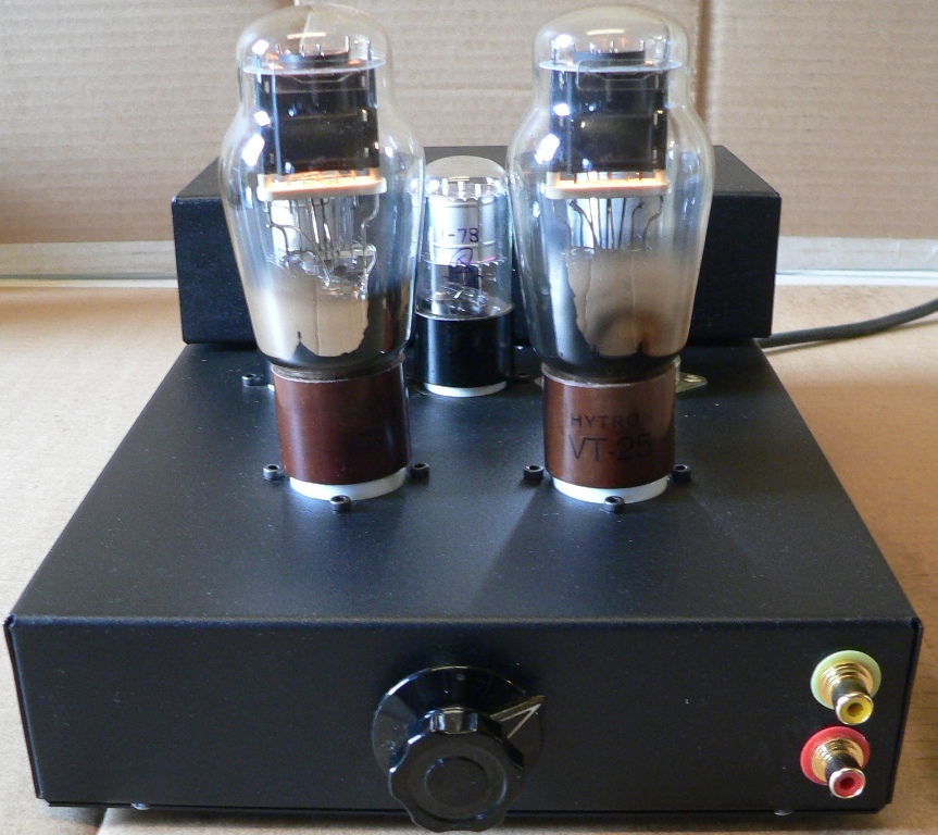

ampli casque 10Y
pour mon HD800 Sennheiser un ampli casque dediée
triodes 10Y driver 6N16B tu Hexacom 10K bifiliaires

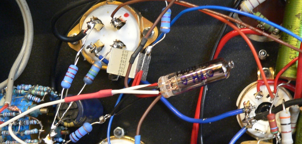

le tube subminiature 6N16B est fantastique, avec les deux triodes en parallele
chaque tube soudée sous la 10Yet voilà
pour l'alimentation des smps puis filtrée et regulée en 300V avec deux VR150 xenon
le bouton volume c'est un NOS USA
