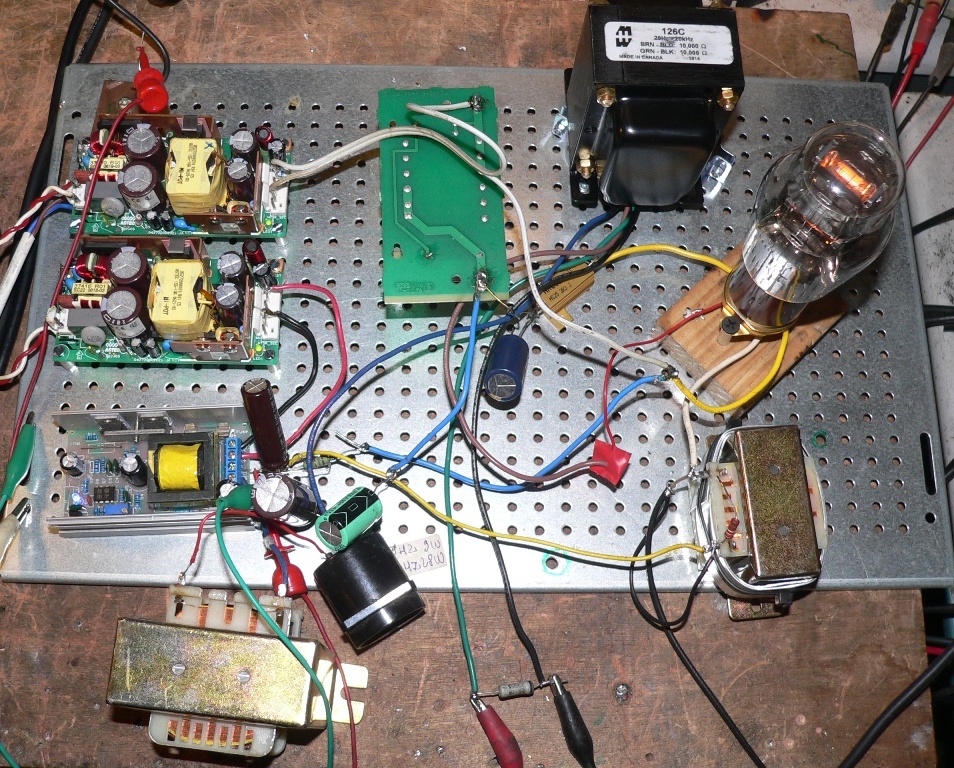

ce petit module alimentée entre 12 et 24V prévoir 3A +-
un trimmer multi tours peut être remplacée par un pot 10tours
le model 250V avec une res 220K et un strap, la 450V deux 220Kohm
retour régulation
a 100mA chauffe et siffle mais a 60mA pas de problème
prévoir intercaler un self ou une 47ohm 25w et un condo 47uF
peut servir pour mise au point, petits montages
prix dérisoire...
http://www.ebay.com/itm/181403006706?_tr...EBIDX%3AIT

exemple en bas a gauche:
http://claudiomas.monsite-orange.fr/
