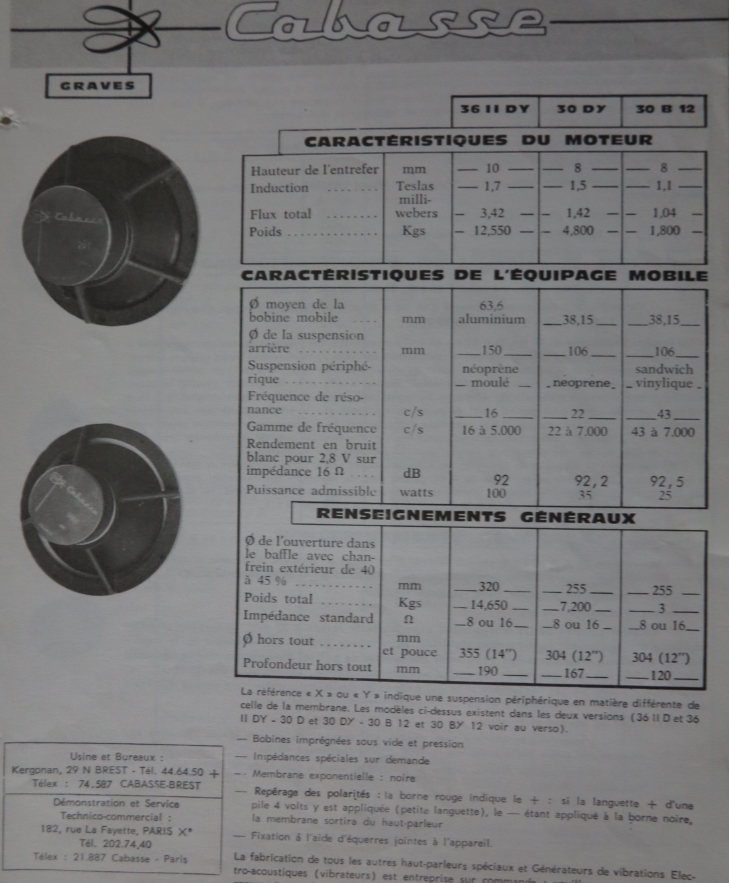

Bonjour elac310,
Si c'est pour expérimenter il y aurait bien ce haut-parleur.

Je n'ai pas l'habitude de faire des essais en mono, mais merci quand même pour le tuyau sur le Cabasse (je reste sur un 25cm max pour le moment). J'ai été impressionné un jour par les EV en 12" sur des enceintes "valise" qui claquaient vraiment très fort. Mais ça risque de faire un peu trop grand même si c'est clair qu'un 12" serait la meilleure option pour couper si bas avec du niveau.
