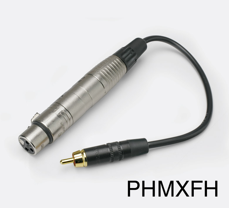

Pour une question qualitative je souhaite placer mes blocs mono au plus prés des enceintes mais voila les amplis ne disposent que d'entrées RCA donc asymétriques et mon préampli DIY à tubes n'est équipé que de sorties RCA également. Distance entre préampli et enceintes +/- 4m
J'ai entendu parler d'adaptateurs XLR/RCA à transfos symétriseurs. Que pensez-vous de cette méthode ? Quelqu'un aurait t-il une suggestion ?
4m c'est encore raisonnable de rester en asymétrique. Surtout si le préamp est actif.
Les transfos n'ont pas tous la même neutralité. Je ne connais pas les Canford.
J'ai testé des Siemens, des Jensen et des Sowter. J'ai gardé ces derniers. Lundahl ça doit être pas mal mais je n'en ai pas eu en main.

euphrase a écrit :Pour une question qualitative je souhaite placer mes blocs mono au plus prés des enceintes mais voila les amplis ne disposent que d'entrées RCA donc asymétriques et mon préampli DIY à tubes n'est équipé que de sorties RCA également. Distance entre préampli et enceintes +/- 4m
Comme recommandé, un essai avec des câbles tout en RCA, même vulgaires, est la première chose à effectuer, le seul risque étant de la ronflette. Si l'impédance de sortie du préampli est élevée, ce qui est probable, ça l'augmente. Si les appareils sont tous reliés à la terre, aussi.
La sortie du préampli se fait-elle sur transfo ? Si oui, le signal est véhiculé en flottant (c'est bien contre les parasites) et la conversion envisagée, XLR-RCA, doit se faire au plus près de l'entrée RCA des amplis.
Maintenant, la vraie question : rien n'est moins sûr que les amplis mono placés près des enceintes constituent qualitativement une meilleure solution. Le signal de préampli à ampli est plus ténu et sous impédance plus élevée que celui des amplis aux haut-parleurs. Un parasite qui affecterait les deux aura plus de conséquences pour le premier que pour le second.

en tout cas inutile acheter 4 adaptateurs,
éventuellement voir de équiper le preamplificateur diy avec transfo de sortie
en remplacement des condensateurs de sortie et résistances cathode
se la sortie preampli est en cathode follower....
sowter conseillée.
