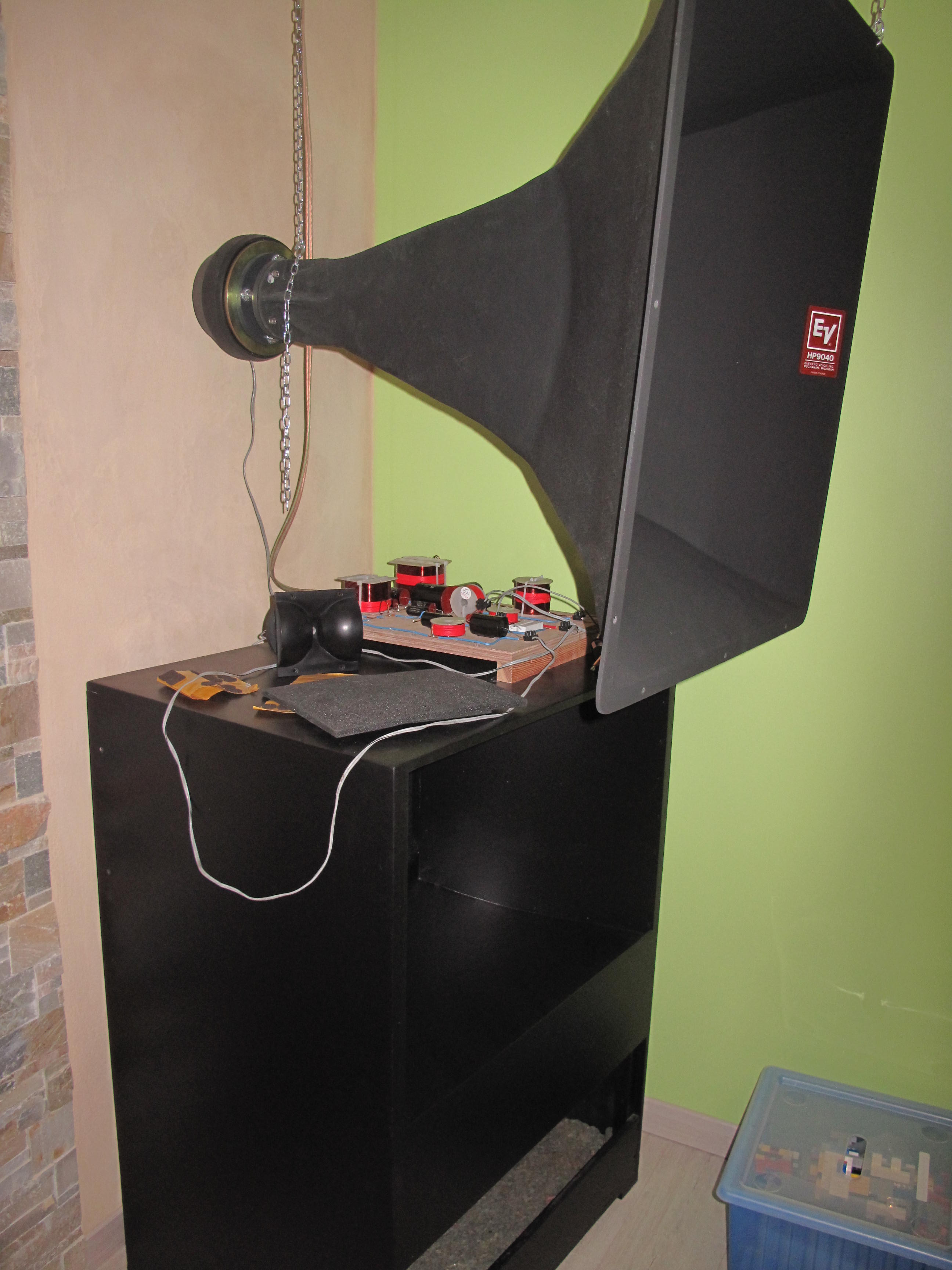

moi j'ai ça a vendre
C'est réplique Altec identique mais fabriqué par EV qui avait racheté Altec: directivité constant 90*40
Altec A7 / 515 8-G GPA / 399 GPA sur pavillon Altec MR 564 / filtrage passif /pré et ampli kaneda / Naim CD5 I/ thorens TD 320/ Lenco 75 DIY

je n ai pas dit que je recherchais quelques chose..
de plus je crois avoir compris que ce que tu vends est un pavillon a directivite constante et donc difficilement utilisable en interieur a moins d'avoir une grande distance d'écoute et d'utiliser un parametrique..
ceci dit bonne vente
