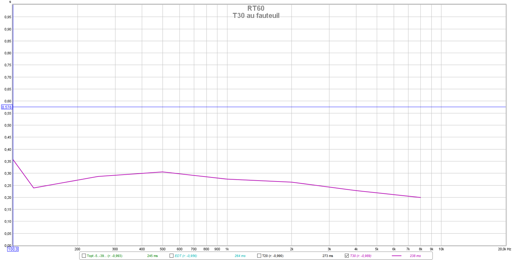

RE: optimisation placement enceintes dans la pièce
Citation :les deux enceintes à la fois par exemple entre 30cm et 100cm du mur arrière ou plus lorsque salle dédiée. Je suis à 2 m du mur arrière qui comporte des bass corner+absorption au centre et réfléchissant entre. Distance d'écoute à 2.80m et il reste 3 m derrière le fauteuil, le mur arrière comportant des bass traps. J'utilise les produits EUROCOUSTICS à base de laine de roche haute densité. Le TR permet l'écoute de musique et le visionnage de films avec un niveau moyen voulu de 80dBspl au fauteuil.
06/11/2016-19:51:31
GG14 a écrit :Citation :les deux enceintes à la fois par exemple entre 30cm et 100cm du mur arrière ou plus lorsque salle dédiée. Bonsoir Peut être peux tu justement déplacer tes enceintes, écouter et nous dire ce qui se passe Cordialement José
07/11/2016-08:22:47
Bonjour José
Citation :Peut être peux tu justement déplacer tes enceintes, écouter et nous dire ce qui se passe Cela a été fait et ce placement correspond à la meilleure mesure obtenue sur le grave en limitant le room gain.
