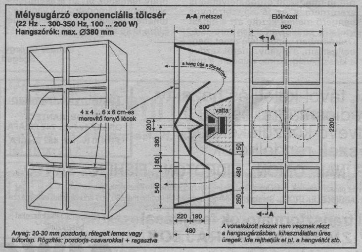

Olivier m'a fait découvrir ça:
Tel que dessiné c'est trop gros pour passer par mes portes, par contre je me disais qu'en n'utilisant qu'un seul 15", donc en fabricant uniquement la moitié de ce double pavillon, on se retrouverait avec un truc parfaitement gérable.
Et c'est là que vient ma question principale: D'une manière générale, un caisson qui ne monte pas haut (comme celui montré ci-dessus, ou bien un pavillon estrade d'une manière générale), pour éviter qu'il ne vienne trop envahir la pièce, ne serait-il pas possible d'imaginer de l'installer contre le mur (mur du fond, voire si possible murs latéraux dans mon cas), avec l'ouverture vers le bas? Et du coup, on utilise les murs et le plancher comme prolongement de la bouche du pavillon? En rajoutant éventuellement un toboggan en bas?
Dans ce cas précis (avec ce caisson de 200x80x50), on se retrouverait avec une sorte de grosse étagère sur pieds, une sorte de buffet en quelque sorte.
Ou, pour aller encore plus loin, que sait-on des caractéristiques des pavillons de grave au plafond (j'ai de la place au-dessus) et ce que cela donne, comme ceux de jean Hiraga?
Cela serait-il complètement déconnant? Si oui pourquoi?
