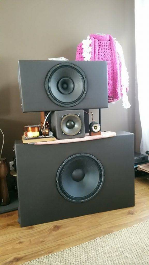

C'est du plan. Il y peu pas avoir de fuite. Peut être un mauvais serrage ????? Franchement je ne sais pas. Je me pencherais dessus ce week end, je dois mettre le filtre au propre.
fred.
edit. une petite photo du grave en question.
