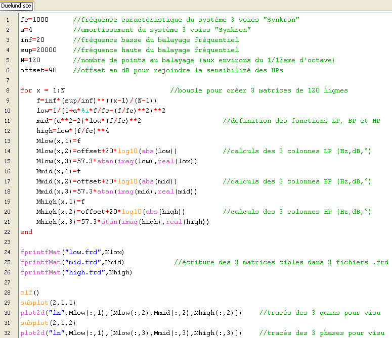

Toujours un générateur de trio-cibles Duelund, mais cette fois sous Scilab.
Scilab est un logiciel open-source de calcul numérique pour les applications scientifiques et l’ingénierie. Sous Linux, Mac OS et Windows (même XP). Installation d'un seul tenant, sans nécessité de librairies supplémentaires, contrairement à Python.
Bien à vous, Geek-Marc.
