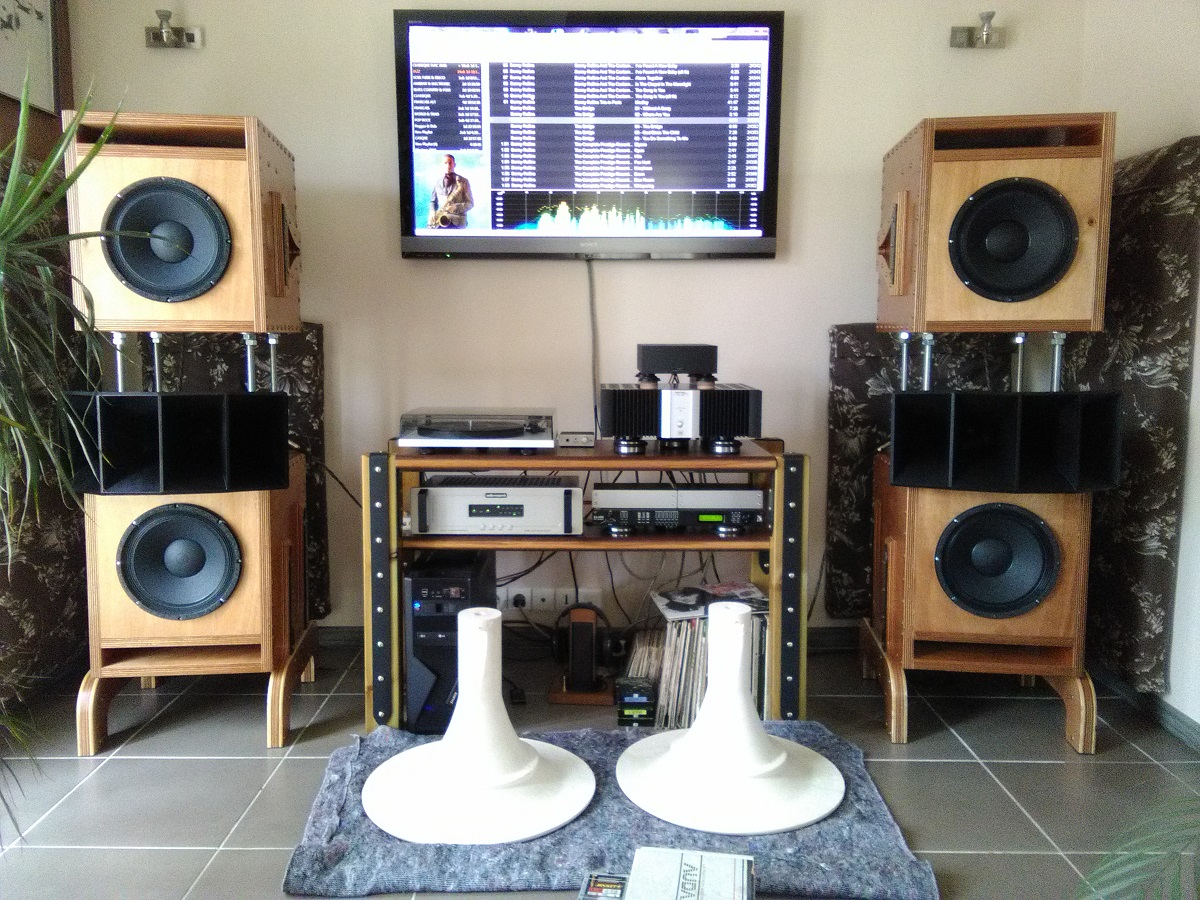

Malgré des enchainements professionnels "pas dégueu" comme disait Gainsbarre... j'ai quand même trouvé le temps et l'énergie de faire une monte rapide des Le Dauphin afin d'écoute...
Bien sur, ce n'est que provisoire... restera à finaliser les supports de pavs, baisser les caissons supérieurs... et un gros travail sur les réglages du filtre actif... car vraiment, les deux pavillons (J321 JMLC et Le Dauphin) ne sonnent pas pareil !!
En gros, ça donne ceci...

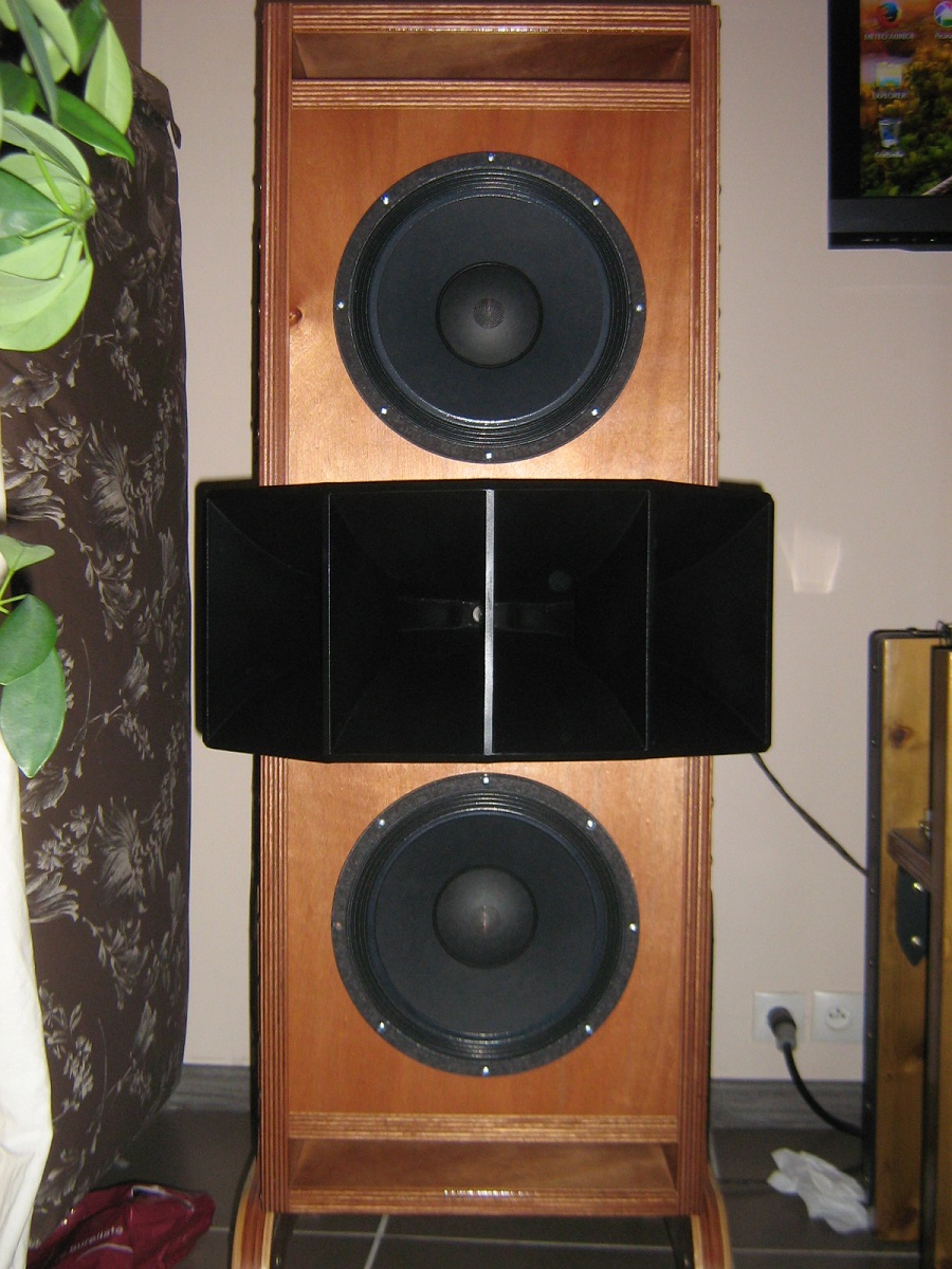

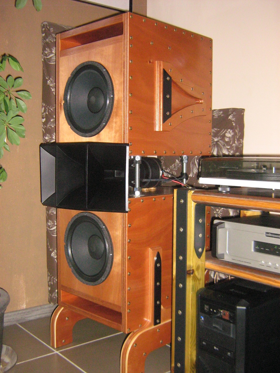

Très honnêtement, je n'avais jamais eu en main ni même vu des Le Dauphin en vrai... ils sont assez imposants !! Ils me plaisent !! Shy

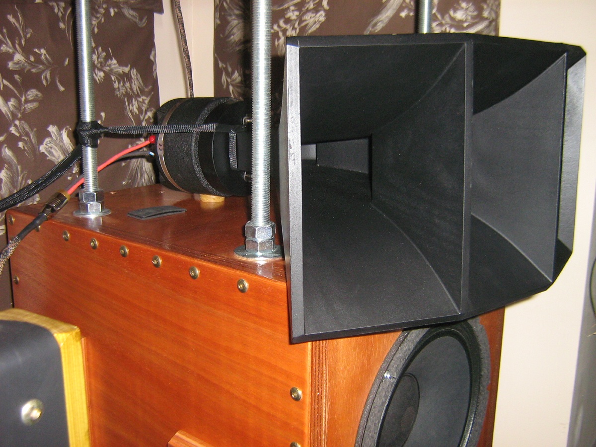

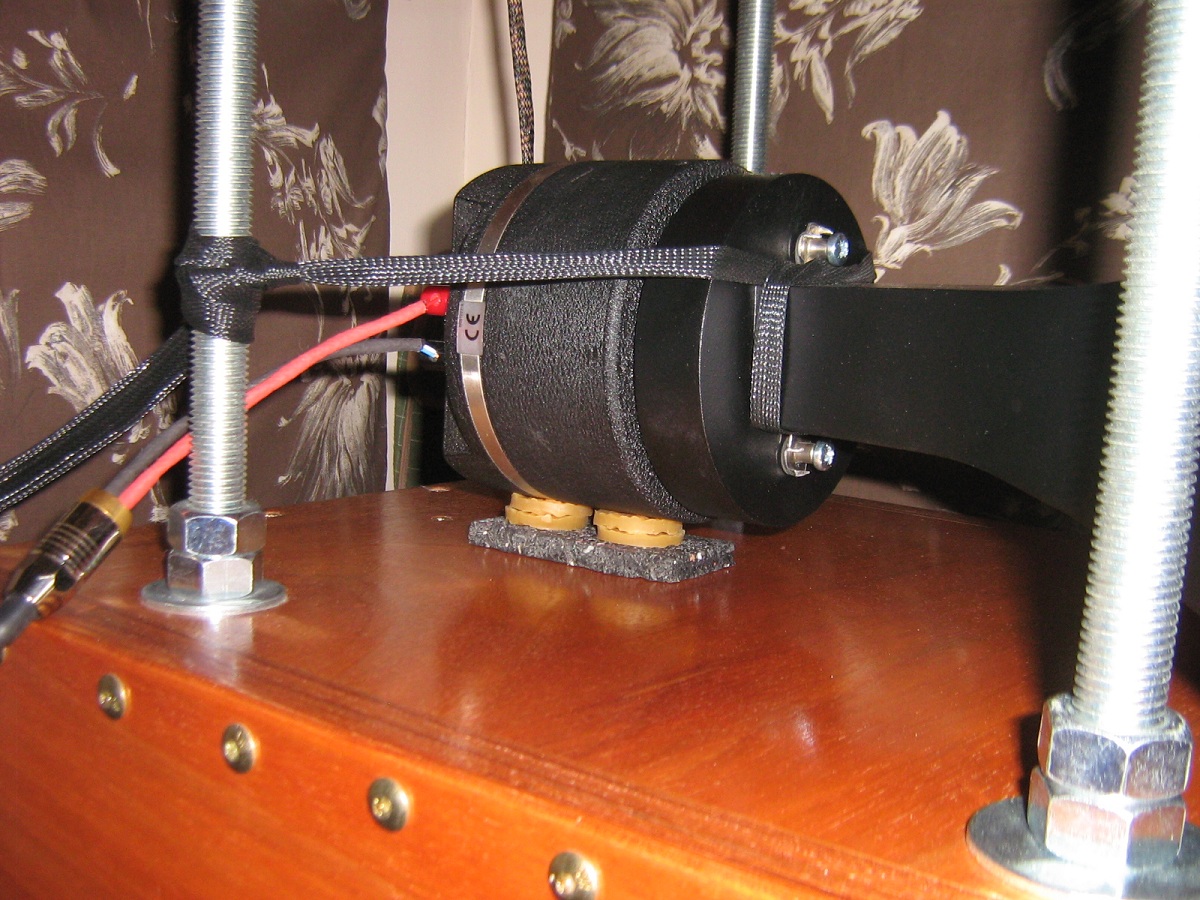

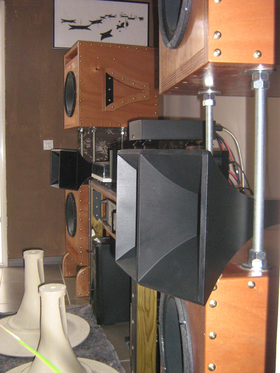

Premier essai de support, l'axe pointe légèrement vers le haut... on s'amuse comme on peut !! Big Grin
Là, c'est mieux... les matériaux utilisés... des disques de caoutchouc naturel de chez 3M, très tendre... et un bout découpé de plaque de découplage pour machine à laver... manque plus que le paquet de lessive et on est bien.
Afin de sécuriser l'ensemble, de la tresse nylon d'habillage de câble HP... un tour, un nœud coté pavillon et triple tours morts et nœuds coté tiges filetées... ça partira pas.
Dans l'absolu, c'est pas esthétique mais déjà, au niveau liaison/découplage, je trouve ça aussi simple qu'efficace...

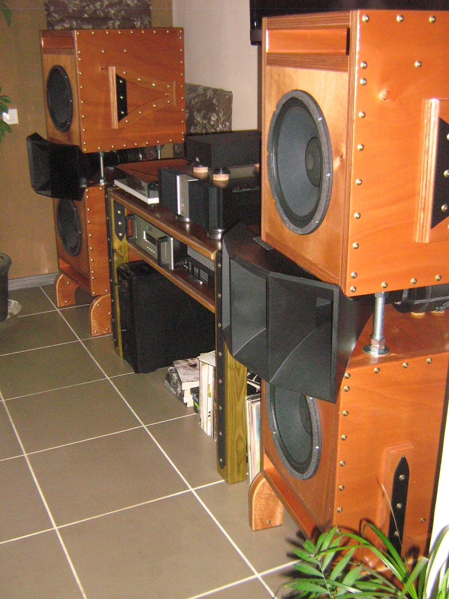

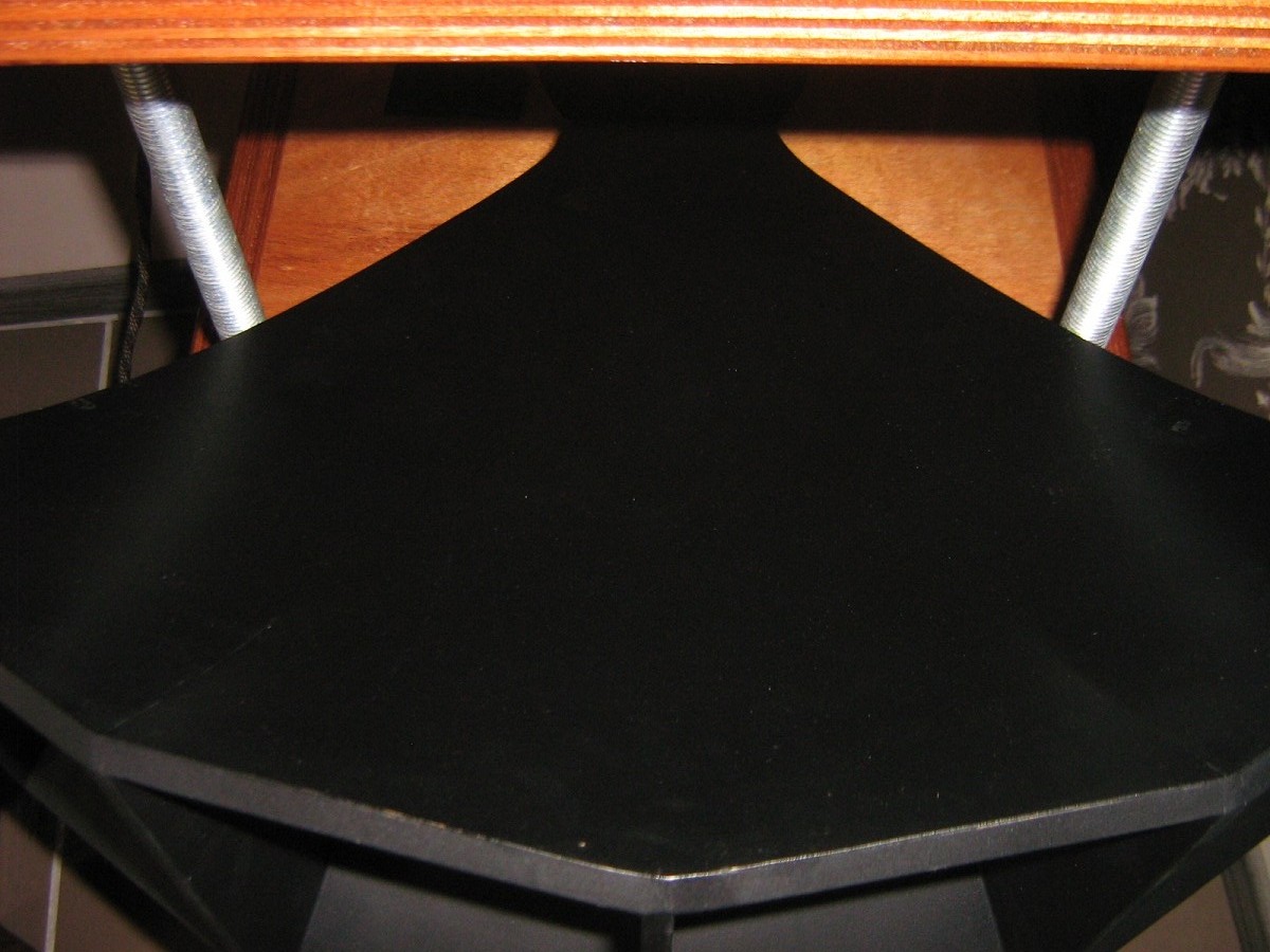

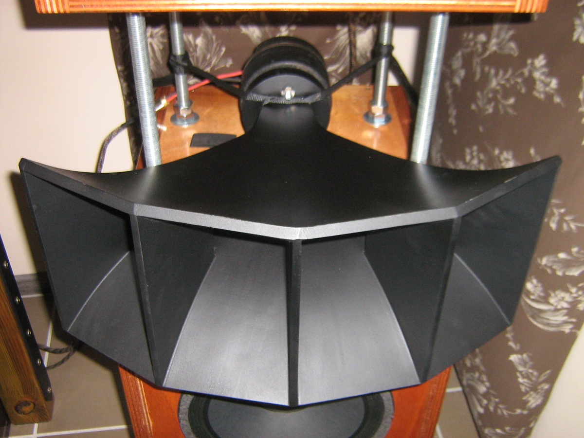

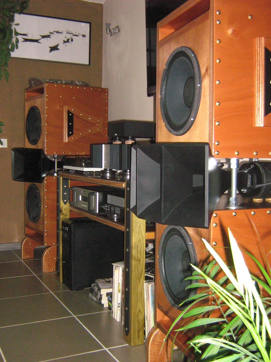

Vue du dessus... l'ouverture angulaire des pavs ne va pas me permettre de reculer à volonté... ils sont plus large que mes caissons et mes tiges vont irrémédiablement les bloquer... ils devront dépasser des enceintes mais je trouve ça plutôt joli !! Wink
Après, calant le retard des 31 GPA en actif numérique... ça ne pose aucun problème.

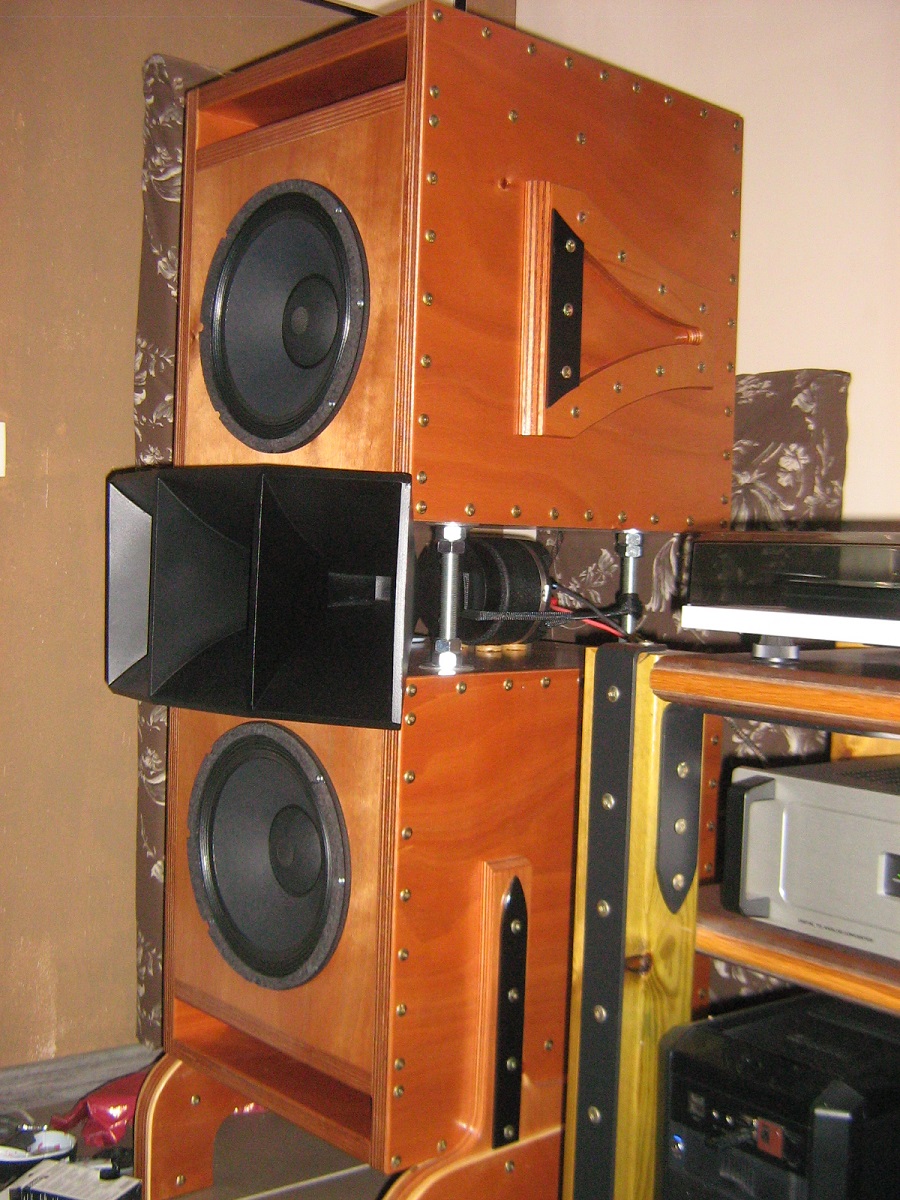

Vue de profil...
Le dessous des pavillons repose du coup sur les angles extérieurs des caissons... là aussi, des disques 3M tenus aux angles avec un petit bout de scotch double faces.
Pour l'instant ils dépassent de 14cm... ça devrait rester de cet ordre là, pas plus.
Après avoir rebranché les compressions, je peux enfin écouter...
Plus (+) d'aigus... c'est ce qui saute aux oreilles dès les premières secondes... sûr qu'ils sont directifs les JMLC... Rolleyes
Et puis la balance n'est pas centrée... Ah oui, les retards... les compressions sont du coup, plus en avant... Ok, ça c'est fait...

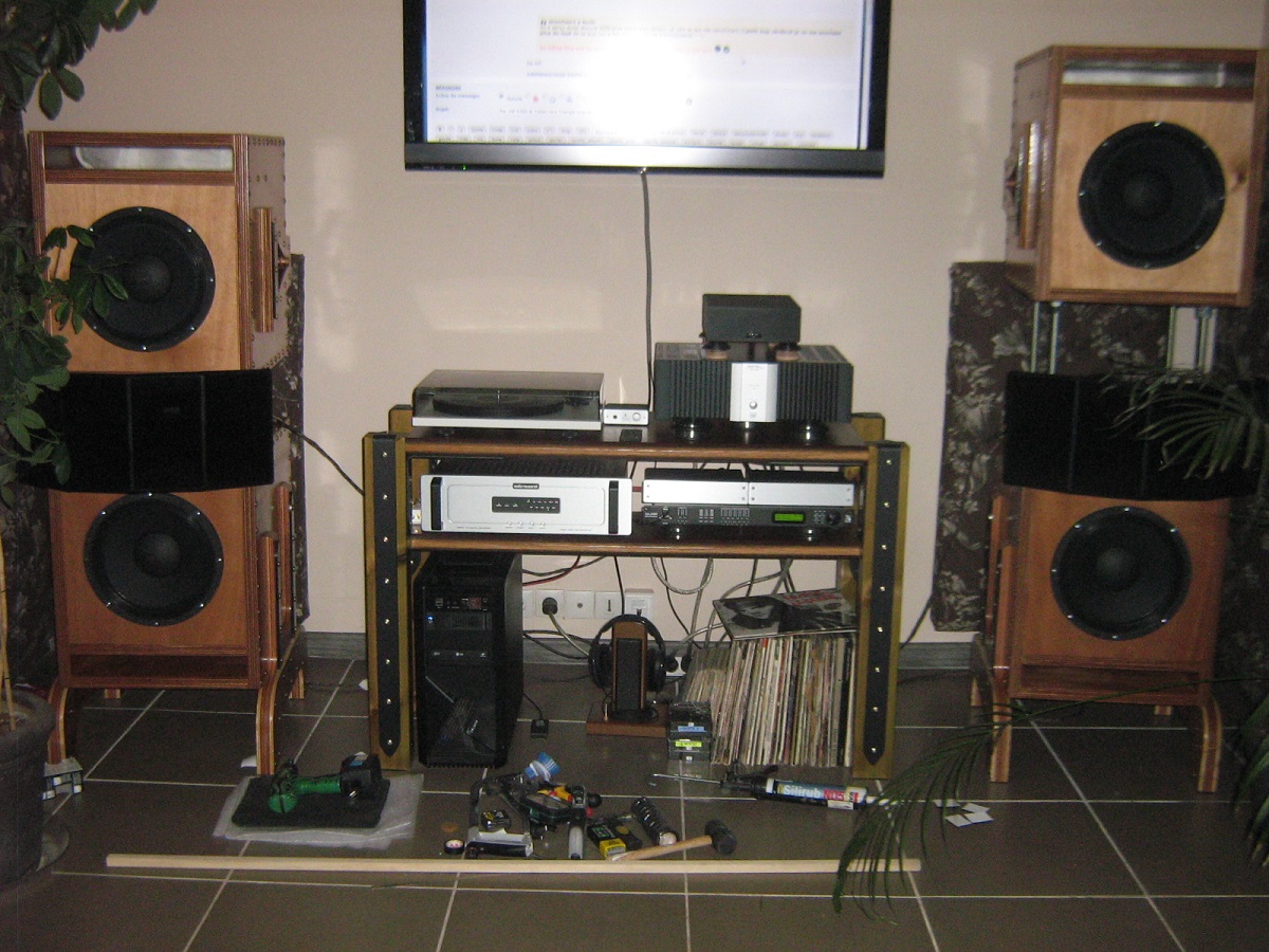

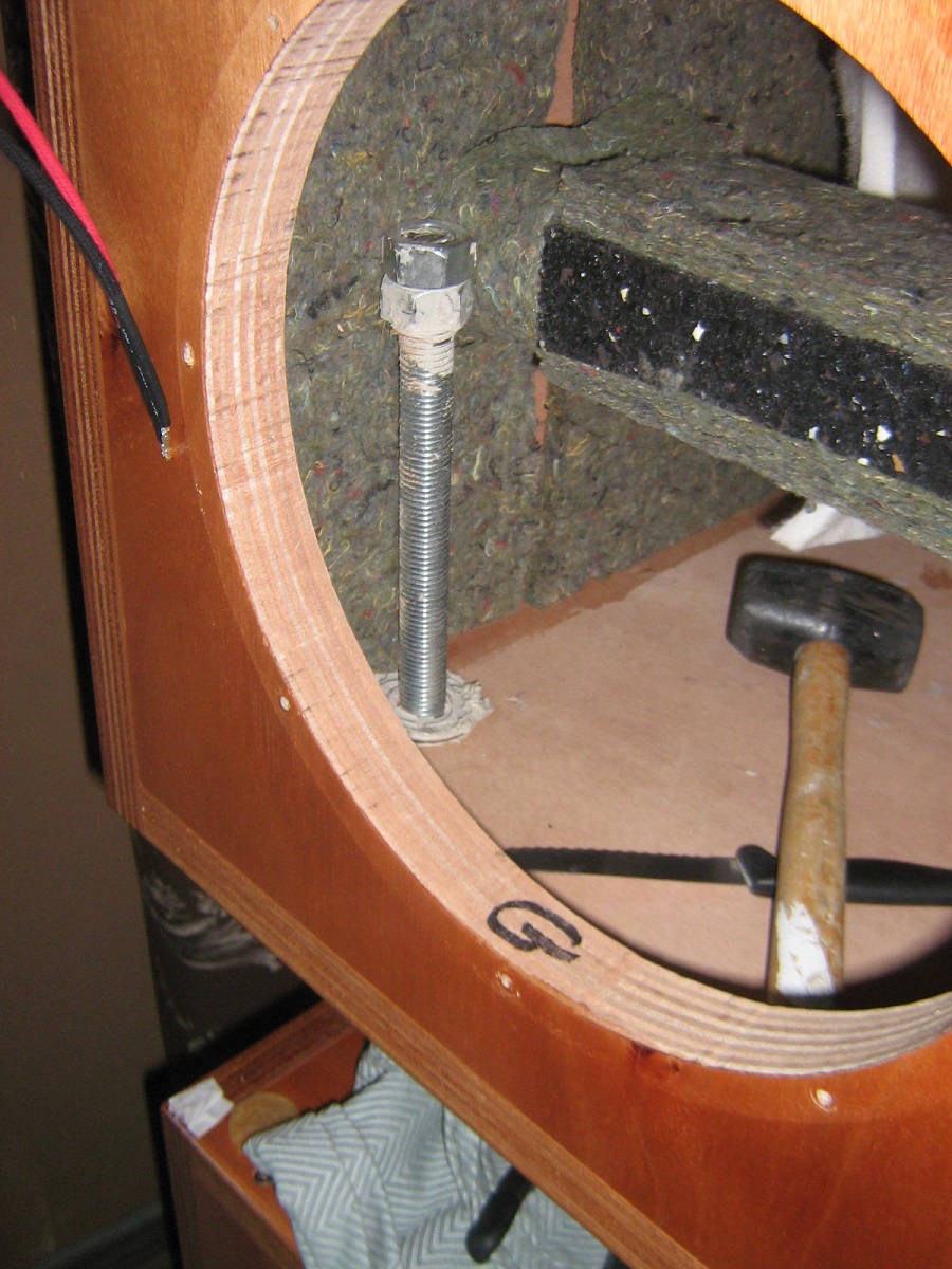

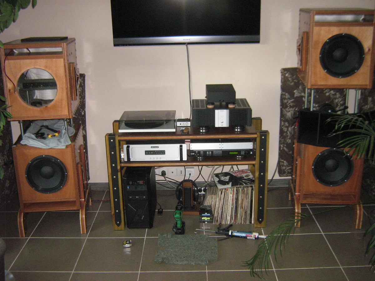

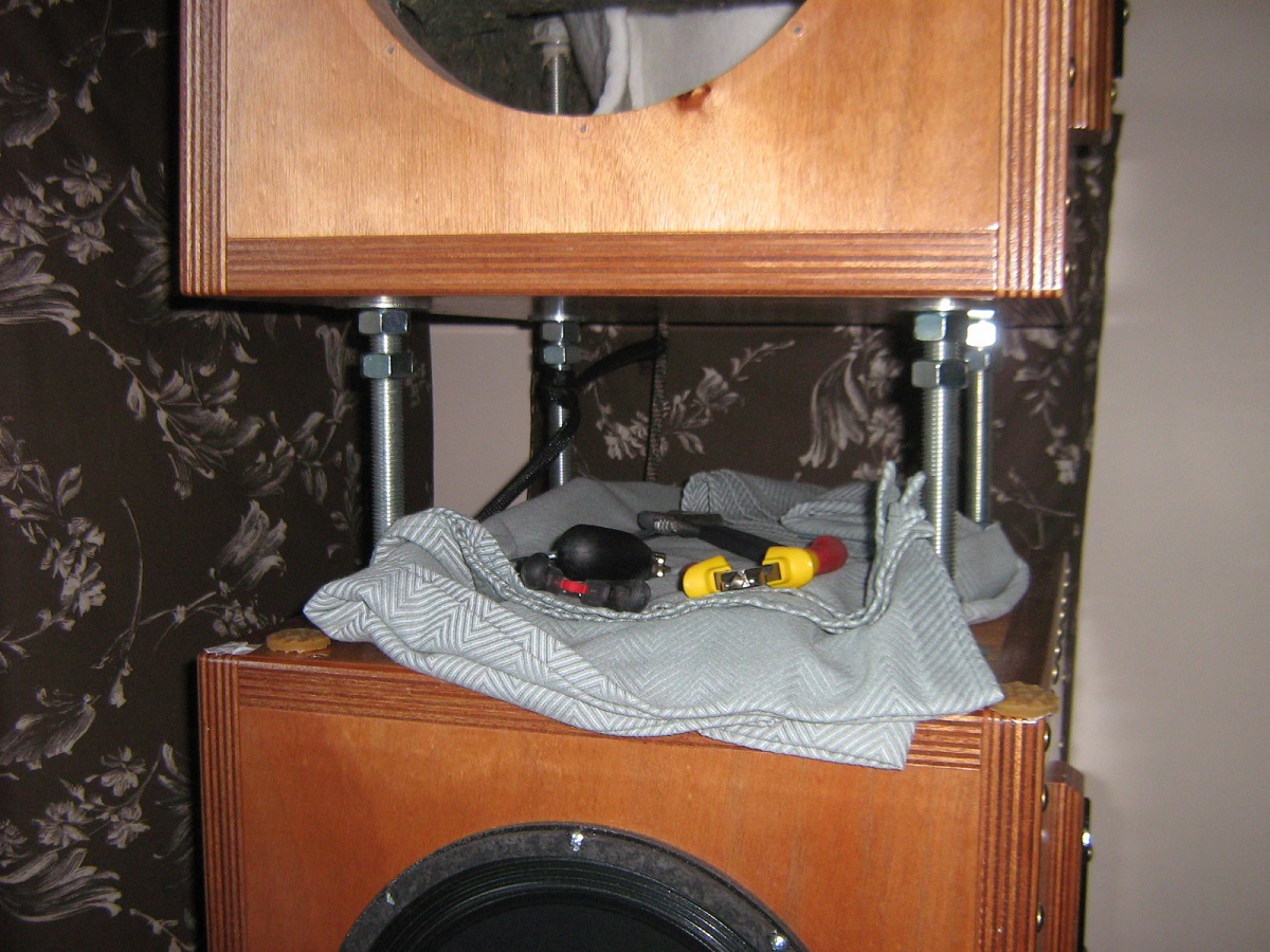

Suite du bricolage... une vraie galère, les tiges filetées étant badigeonnées de silicone, il m'a fallu les nettoyer... la m.... !!
A trop vouloir bien faire... on s'en mord souvent les doigts.
A l'aide d'un tasseau de 20x20 coupé à 16cm, j'ai pigé l'espace entre les deux caissons... pour chaque angle, pour chaque tige...
J'ai baissé au max le caisson haut, limité par les 14cm de diamètre des TAD2001... 22cm en moins.
Le système de fixation des compressions+pav est toujours provisoire, ce sera la touche finale... le pavillon sort de 16cm des faces avant des caissons...
Donnant aux enceintes un style plus compact, plus ramassé.
Plus qu'une...

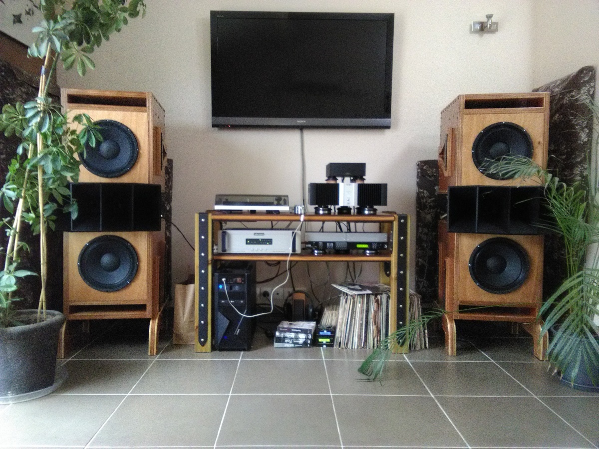

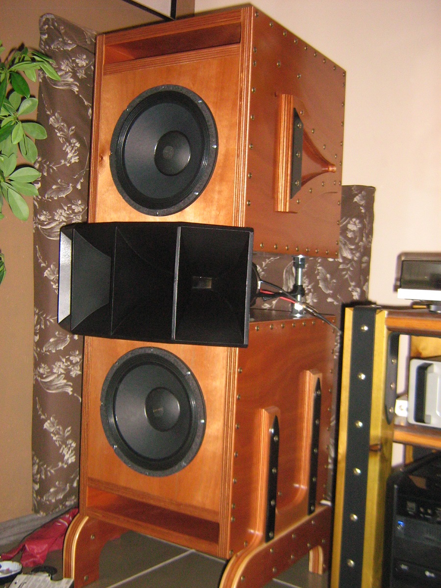

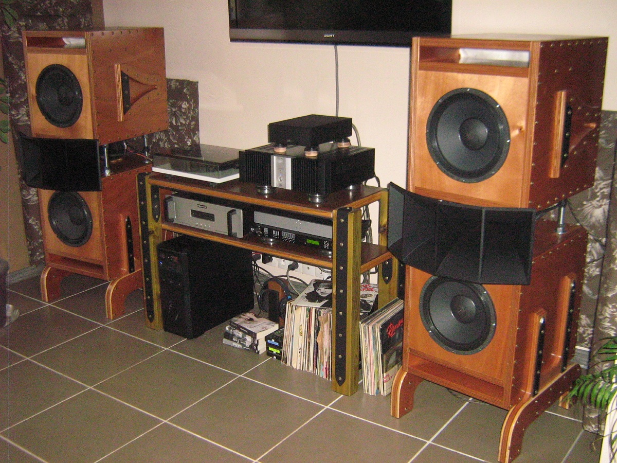

Travail terminé pour la seconde enceinte...
Ce qui donne ceci...
Je me suis habitué aux Le Dauphin... une petite correction dans l'extrême aigu face aux JMLC et ils grimpent tout autant... me restera à "les apprendre" et à les travailler au mieux...
Les 31 ainsi resserrés apportent un plus indéniable... sans comparer nullement à du coaxial... on se rapproche d'un tel effet.
Mais déjà, coté image stéréophonique... un gros plus... plus de cassure D/G grâce aux pavs... meilleure fusion/liaison entre le bas-médium et la compression grâce au rapprochement des 31... meilleure ponctualité par effet d'Appolito "corrigé" !!
Ce changement mécanique (qui était nécessaire mais je ne m'en rends compte que mieux, maintenant réalisé) sera une meilleure base de travail pour aller plus loin que la config. précédente.
Malgré une écoute déjà très agréable, quelques zones fréquentielles sont encore perfectibles... pour diverses raisons... me reste à trouver les remèdes et autres solutions.
Les enceintes mesurent maintenant 1m44... les entraxes des GPA sont espacés de 62cm au lieu de 83cm avec les JMLC.
Me restera à travailler différents dosages d'absorbant interne pour les charges BR... peut-être aussi les évents eux-même (réduction de surface (à essayer et mesurer), amortissement)... je n'ai pas encore effectué ce genre de modifs pour l'instant.
Et finaliser/concrétiser un système d'accroche des pavillons et support pour la compression... en essayant de faire au plus simple et efficace.
Disons que je me suis fait à ce nouveau son... et il est sympa de constater à quel point un pavillon peut faire "sonner" une compression (que je connais "presque" par cœur) différemment face à un autre !!
