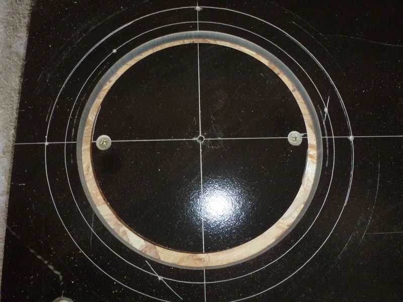

Je vais essayer, autant que faire se peut, te guider dans ma démarche de fixation du HP PR33
Pour commencer une vue du HP débarrassé du saladier:
tu pourras remarquer les 3 vis à 120° servant de fixation à la plaque de champ/aimant sur la carcasse du HP....... cette disposition me permet de fixer cette fameuse couronne noire en résine sur les trous taraudé existants en remplaçant les vis acier d'origine par des vis inox adaptées en longueur afin de ne pas "attaquer" l'aimant.
Ensuite je fixe le HP équipé de sa couronne (traçage extérieur) sur le bâti de l'Infraflex photo de la couronne en cours de découpe:
Les différentes phases de la construction:
Traçage des rondelles et l'outil qui va bien ( défonceuse en ARplan)
En espérant avoir été clair pour la réalisation de fixation....... il n'est pas sûr que ton HP retenu soit conçu de la même façon......... envois-moi quelques photos et je verrais les possibilités.
JR

merci pour ces précisions. J'ai effectivement 3 vis sur la carcasse du HP qui sont d'ailleurs super sérrée (ou collées?). Donc en coupant proprement le saladier je devrait pourvoir évoluer vers un système identique au tien. Ceci dit le HP est vraiment tres lourd donc la plaque en résine a intérêt à être bien solide!
Pour la membrane (polystyrene) elle est juste collé à ta pièce d'adaptation ou il y a une tige filetée et des plaques de maintien?
merci
renan
