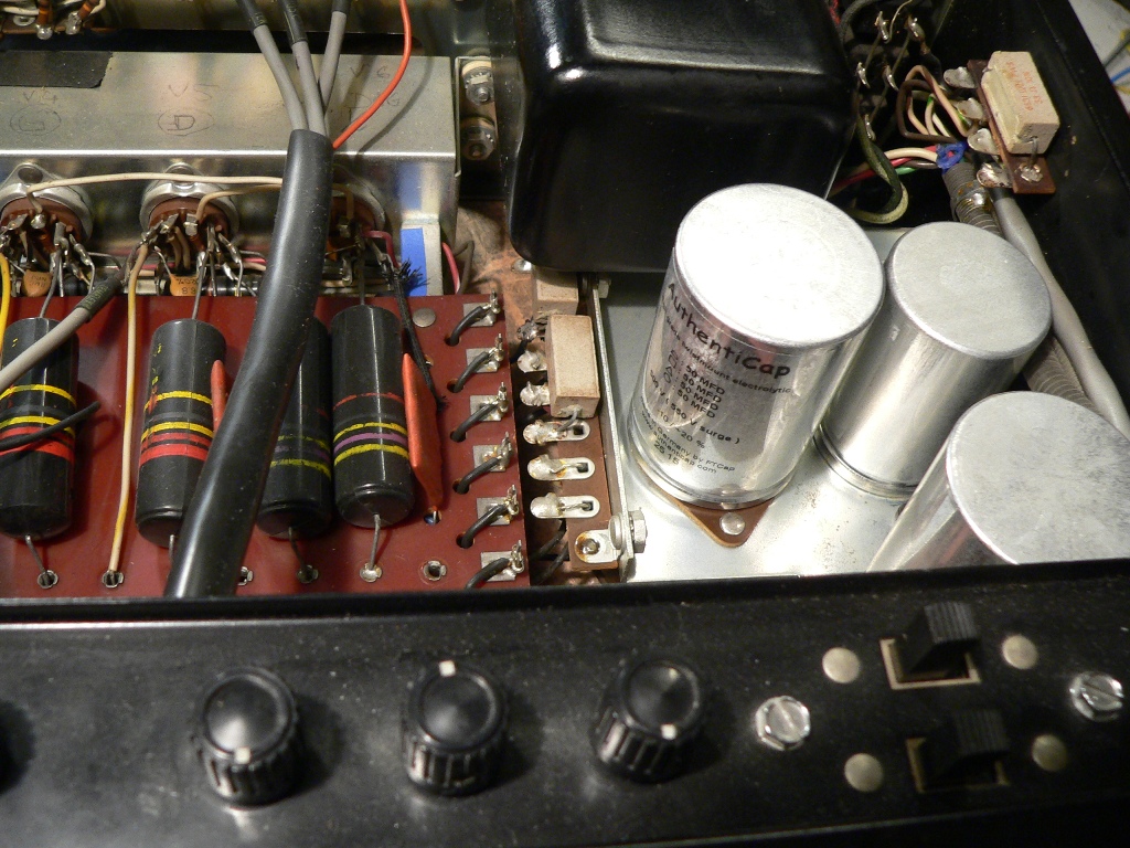

askjeanfirst....pour les condos
le C22 de un voisin
les papier huilée testée en statique et dinamyque pas de fuite
pots nettoyées au tuner600 avant relubrification
tubes tfk ras
