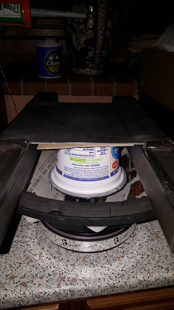

catluce a écrit :un gabarit pour la mise en place lors du collage des pot de crème sur la membrane Slt catluce, Tu n'as pas essayé de te rapprocher un max de La membrane afin d'éviter cette interface (pot de crème) qui alourdit l'ensemble, sans compter sa propre sonorité. En tous les cas merci du partage, et, j'ai hâte d'ouïr de nouvel Infraflex.... Bon courage JR

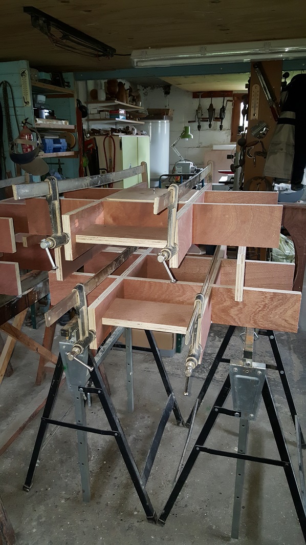

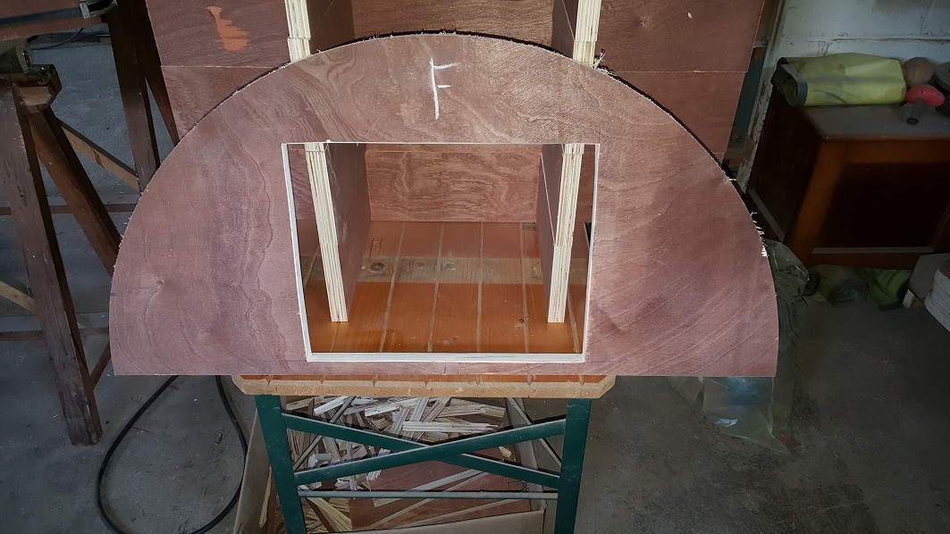

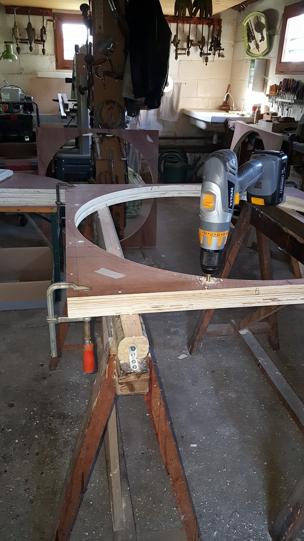

06/03/2017-12:20:31
RE: Je me présente et mon système

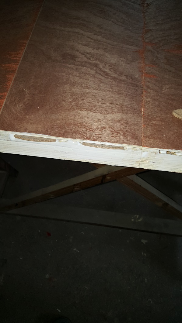

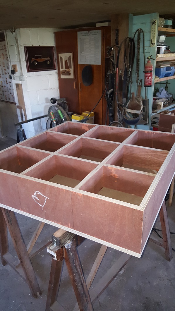

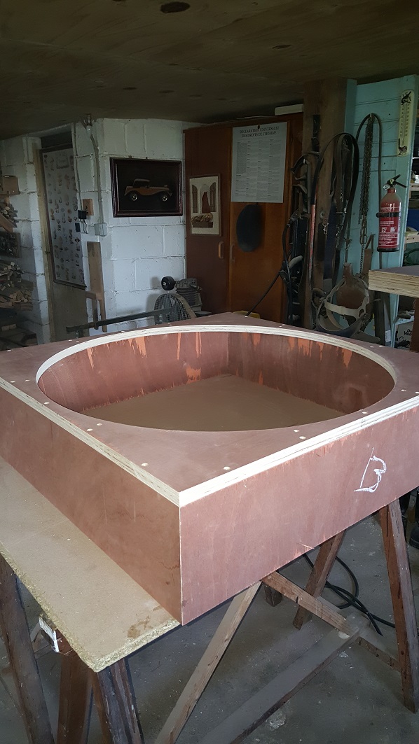

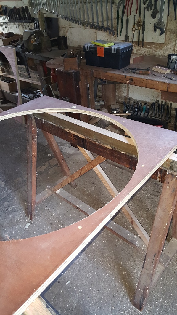

la suite avec quelque photo de la découpe du support de HP jusqu’à l'assemblage
perçage des faces avant le collage des pots de crème sur le pousseur
VOT 416-8B. 299-8. pavillons répliques 1505B. Ardan SF57. Cambridge P500. C500. Atoll AM50. Samson S3way .cd 963SA. TD146. DL103. AU320. Infraflex. Altec 290-8k AMT1 ESS. MPA100. Pacific audio LdA. 20w Hiraga. pré pré LDA. 3 k209+ Grand Floyd. pre DBX CX3MKII .Visaton TL16H
06/03/2017-20:40:08
Beau travail catluce !
Il me semble que tu n'as pas trop de difficultés ! Bonne continuation ! Amicalement, Etienne

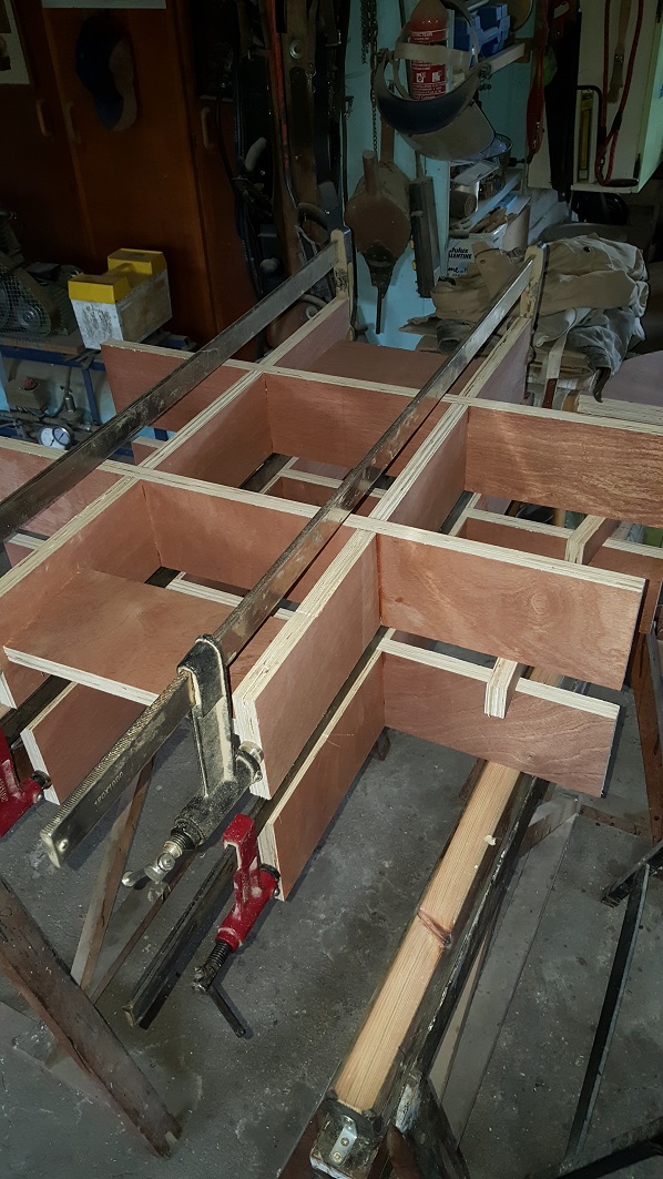

encore une bonne journée de travail
pose des pigeon pour le collage en coupe d'onglets préparation de la voie medium aigu avec le poly planar P20 essai sur le premier infraflex théoriquement essai du premier vendredi

catluce a écrit :encore une bonne journée de travail Slt catluce, ON sent l'expérience et le vécu......ajustement en coupe d'onglet à 90°..... en un mot de la "belle" ouvrage comme on dit chez nous. Bravo!!!!!! j'ai hâte d'écouter cette petite chose :poly planar P20. Tu me dis quand je peux me déplacer. JR |
