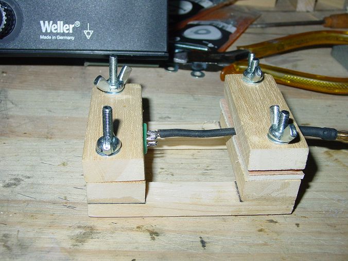

Les morceaux de chute de bois peuvent réaliser une 3eme main très pratique pour souder des cordons et fiches.

J'ai ce type de 3eme main depuis plus de 10 ans, mais sans loupe.
Les pinces écorchent les isolants des fils, et ne sont pas toujours facile à orienter.
Les prises un peu grosses s'échappent d'une pince parfois.
Dans mon système il faut un bout de bois spécifique à chaque type de prise.
On peut retourner le truc afin charger le dessous en soudure, rien ne bouge.

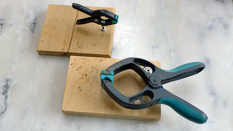

Message : #10
RE: Bricolage
J'ai une petite collection moi aussi...
[attachment=14315]
