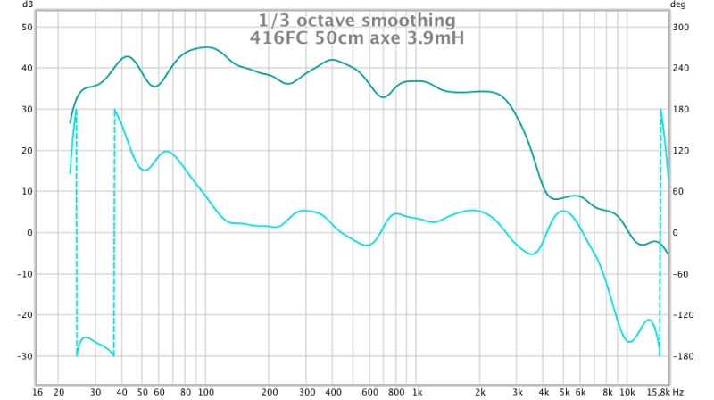

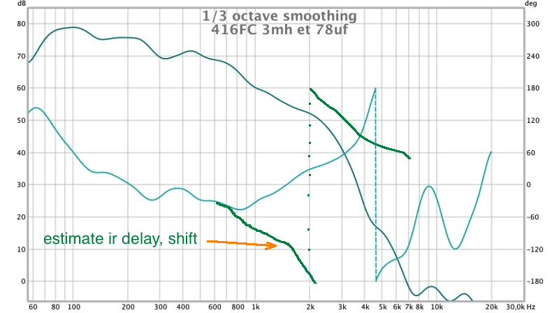

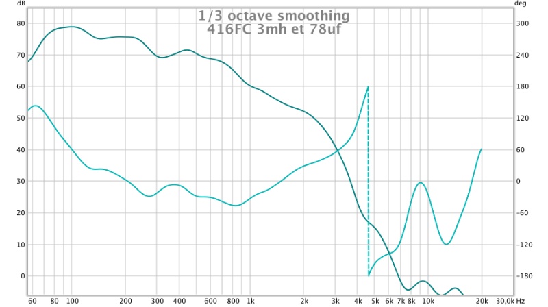

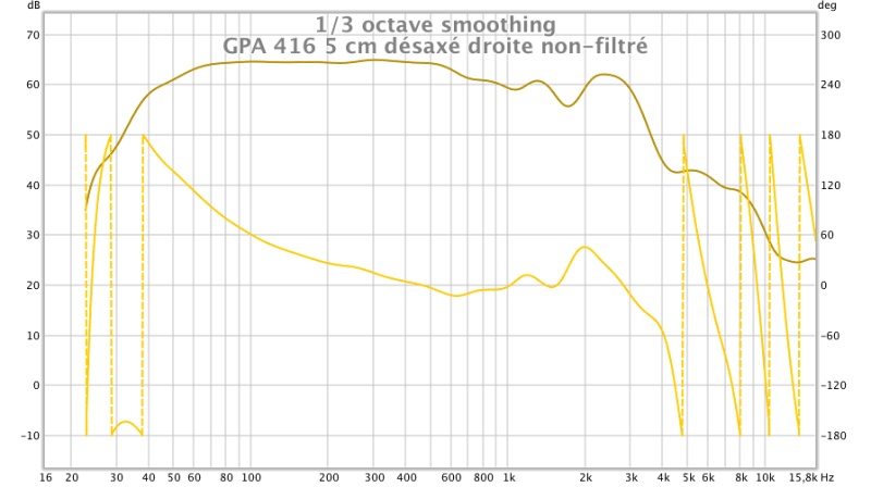

J'ai pris le temps de ressortir quelques mesures prises cet été. En me servant de la méthode d'affichage de la phase sur REW dont Jimbee nous a parlé, et dont les étapes sont explicitées dans le lien ci-dessous par Dom-T, je souhaitais faire un premier état de lieu avant de commencer à jouer avec rePhase et le miniDSP OpenCRC-An éventuellement.
https://forums.melaudia.net/showthread.p...7#pid73087
J'ai volontairement pris des mesures du grave et du médium séparés, pour me faire une première idée de ce que cela donne sans les fréquences de raccordement. Voici quelques exemples:
Bonne journée,

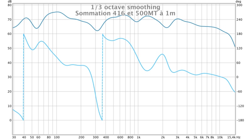

Voici une nouvelle mesure du grave qui a été prise avec le filtrage de deuxième ordre et les valeurs correspondantes que j'ai actuellement. Par contre, je ne me rappelle plus à quelle distance je l'avais prise...
J'observe qu'entre 200 et 75 Hz, la phase passe de 0 à 120˚. Je me rappelle avoir lu que c'était difficile d'obtenir une phase près de 0˚ dans les fréquences graves. Savez-vous quelle est l'explication à cela?
J'ai retrouvé une rare mesure de sommation prise en sweep à 1m, car pour toutes mes mesures de sommation prise depuis 2-3 mois environ, je n'utilise presque exclusivement que le bruit rose et RTA.
Bref, la mesure dont je parle date d'avant les ajustements de filtre et de calage temporel réalisés plus récemment. La voici:
Je constate une rotation de phase vers 360 Hz. Elle correspond à peu près à un creux que j'avais en réponse en cette fréquence. Sinon, environ 160˚ de rotation de phase vers le raccordement situé aux environs de 600 Hz.
Bonne journée,

Sébastien a écrit :J'observe qu'entre 200 et 75 Hz, la phase passe de 0 à 120˚. Je me rappelle avoir lu que c'était difficile d'obtenir une phase près de 0˚ dans les fréquences graves. Savez-vous quelle est l'explication à cela?
Toute voie grave est caractérisée par le passe haut formé par la charge du haut parleur.
Grosso modo, en clos, 2eme ordre phi -> 180° quand f-->0, et -> 360° en br.
Pour "normaliser" la courbe de phase:
La dépression à 300 Hz est un peu enquiquinante.
