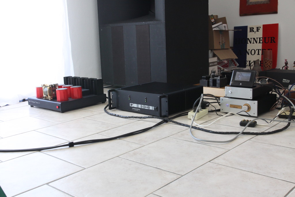

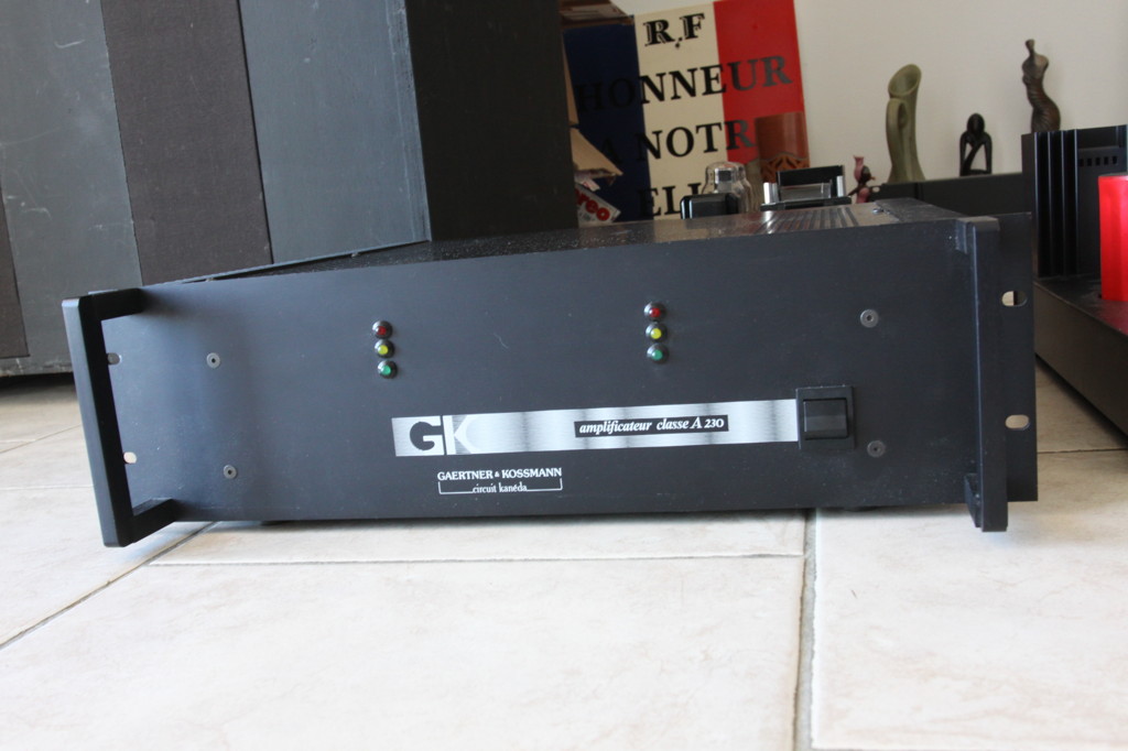

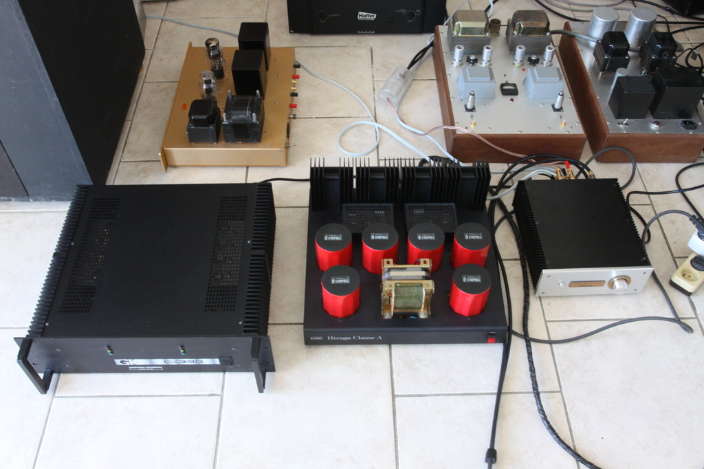

Comme l'année dernière, j'ai eu la visite de Christophe qui vient depuis quelques années pour toute la durée du festival de Marciac. Cette année, dans son coffre il y avait un Hiraga 20W et un Kanéda Gaertner/Kossman.
Par ailleurs, j'ai eu la visite de Gérard/escartefigue venu passer un week-end, pour les festival et aussi pour me faire écouter son Kanéda 209Mélaudia. Il avait également amené un dac Wolfson et sa source Squeezebox.
Pour finir, j'attends en ce moment même la venue de Olivier, un ami toulousain qu'on a connu pour avoir fréquenté les mêmes lieux musicaux. Ce n'est pas (encore) un audiophile à poil dur mais il est sensible à la question. Il m'a dit qu'il venait avec un dac Sony PHA-2 Burr Brown.
A côté de ça je finissais à l'arrache mon nouveau filtre passif et je recevais mon filtre actif AJMARS (apporté par Christophe).
Samedi 6 : visite de Gérard et Christophe
Vendredi 12 : visite de Christophe, le nouveau filtre passif est prêt, on réécoute ses amplis, pas en bi-amp qui marche pas
Samedi 13 : Christophe vient récupérer ses amplis, on réécoute ses amplis ainsi en mono et en bi-amp qui s'est mise à marcher

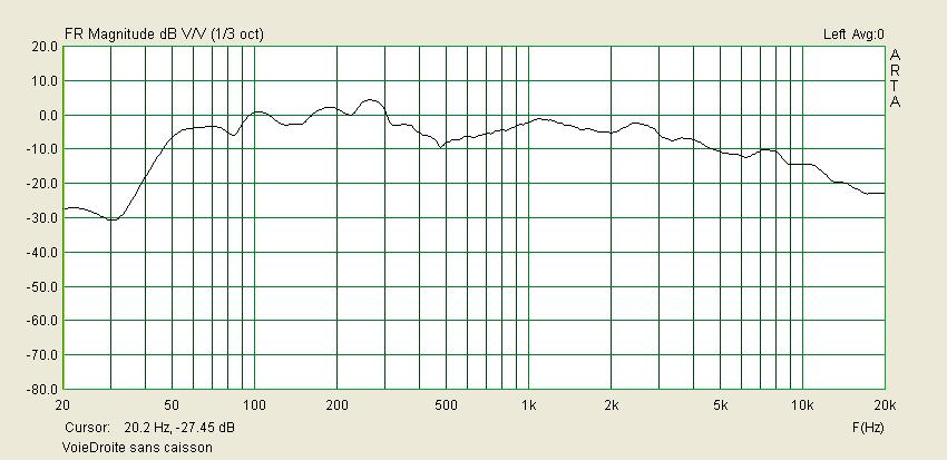

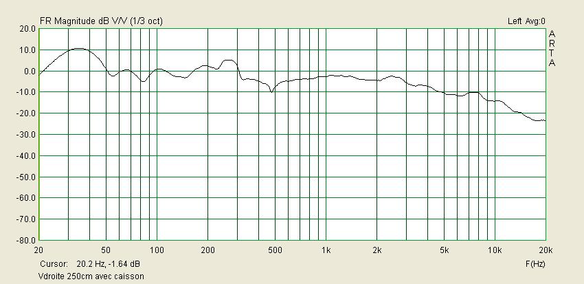

Gérard note un manque de niveau à partir du médium qu'on met sur le compte de la courbe descendante du 15 cellules.
Gérard déballe son appareillage de mesure. Relevé de la courbe de réponse, avec et sans les caissons. Insertion des caissons et réglage à la mesure.
Verdict je les laissais monter trop haut et ils jouaient un peu trop fort. Je m'étais pourtant méfié et je pensais être resté mesuré face à la tentation d'envoyer la sauce.
courbe VOT sans caisson
courbe VOT avec caisson jusque 45Hz
On reprend avec les nouveaux réglages des caissons.
On écarte assez vite le Hafler qui manque de subtilité dans le haut pour se concentrer sur les trois autres.
Le Kanéda209Mélaudia est très fin mais n'a pas l'autorité des deux autres, dans le grave on s'y attendait mais pas que, c'est aussi le cas dans le médium. Mais il faut une comparaison instantanée pour le déceler, ça reste subtil et ça se manifeste sur des passage particuliers.
Les Hiraga 20W et Kanéda Gaertner ont plus de mordant, quand la voix de Diana Krall se fait rauque, on entend plus sa gorge.

Concernant le caisson, il avait effectivement l'air d'envoyer pas mal. Quelque chose comme le 30 Hz à +10/12 dB (à la position d'écoute?).
Est-ce que les écoutes/mesures ont été faites avec ton filtre passif ou le filtre actif d'André?

Le samedi 6, avec Gérard et Christophe, le système fonctionnait avec le filtre d'origine de la Maison de l'Audiophile.
Mon nouveau filtre passif n'était pas fini et le filtre actif AJMARS était arrivé mais pas encore branché. Ce sera pour les épisodes suivants.
Les caissons sont deux Magnat 380 montés tête-bêche, branchés façon Hiraga (on n'en sort pas).
