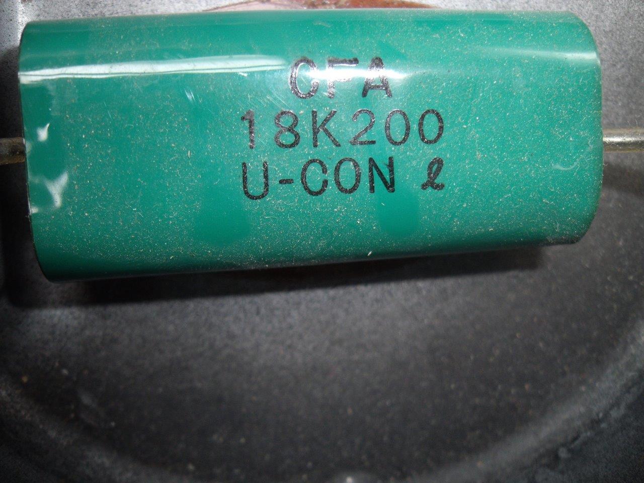

bonjour , je ré-actualise cette discussion pour avoir vos avis sur le filtrage 6db/octave retenue pour ce tweeter . j ai lu 0.70 uf mais il faut aussi tenir compte du condensateur de 18.9 uf deja inséré en serie en interne ( dans le capot arriere ). 0.70 uf + 18.9 uf = 0.675 uf
c est bien de chercher le /les meilleurs condensateurs possible mais si c'est pour peut etre etre " étouffé " par un condensateur mkt apres ???
j ai bien dit peut etre car l'art des associations de condensateurs est vaste .
contourner le condensateur de 18.9 uf est facilement faisable .

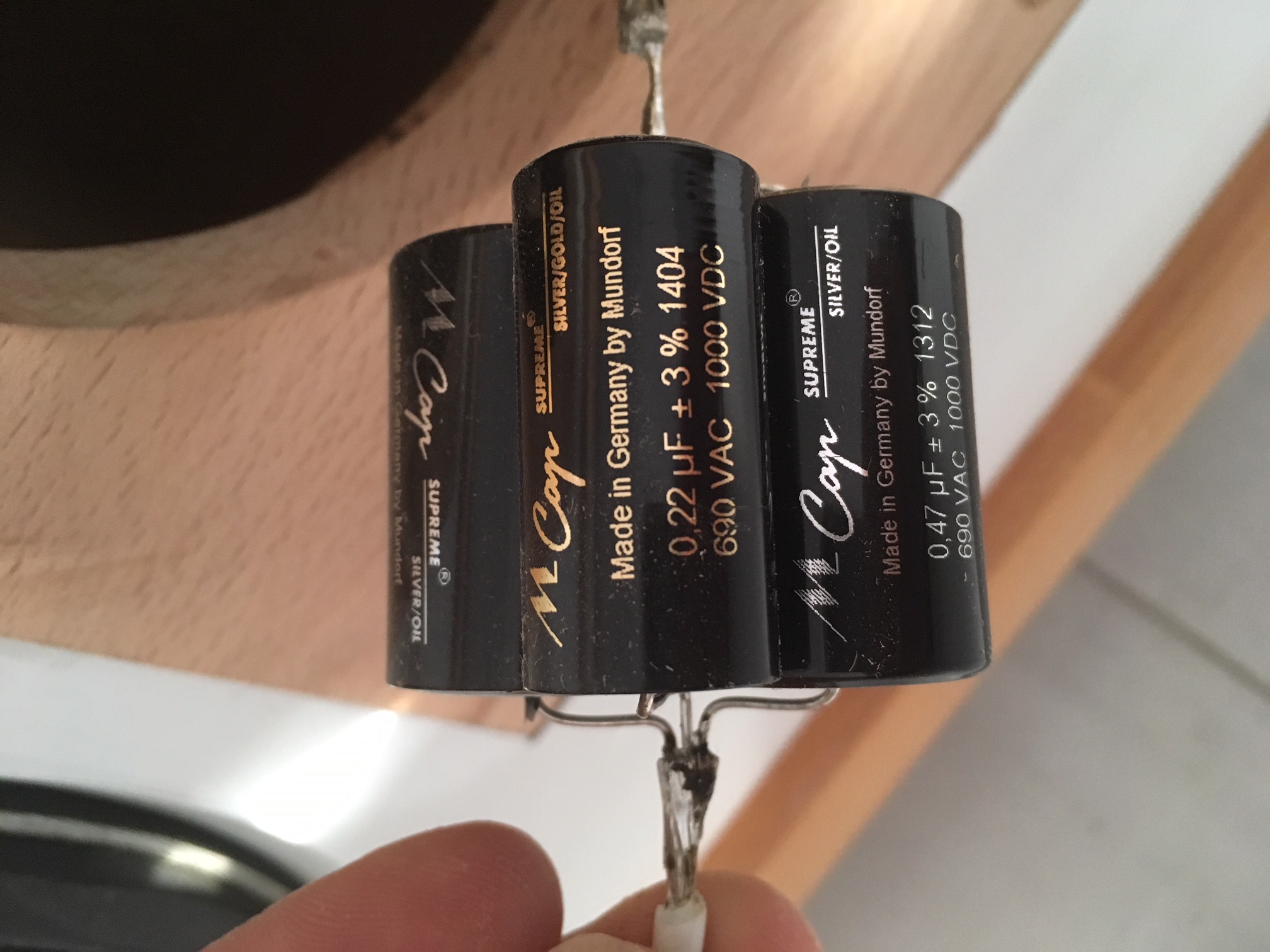

Pour ma part les 4281B sont montés en parallèle sur ma compression JBL2450 avec un filtrage de 1,16 uf composé de 2 condos 0,47uf et 1 condo 0,22uf gamme Silver Gold oil de chez Mundorf :

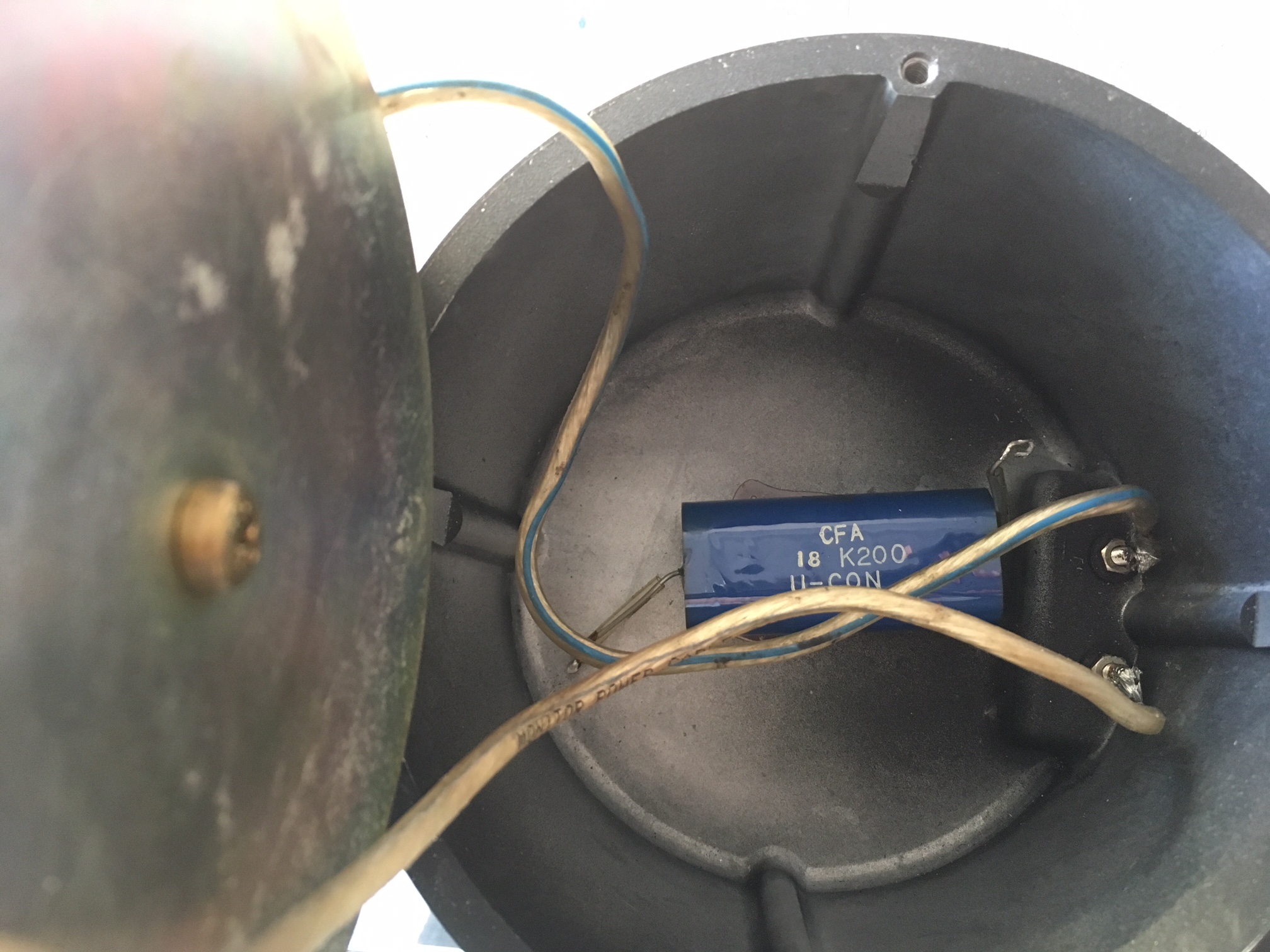

Le condensateur d'origine du 4281B à été shunté :
Et indépendamment de la courbe qui montre une légère chute après 15 KHz (sur mon système) je trouve le résultat superbe.
Après avoir essayé des JBL, Fostex et autres, je remercie Dominique de m'avoir fait découvrir ce fabuleux tweeter il fait merveilleusement le job maintenant depuis 4ans.
Seul défaut..... il ne se fait plus et difficile à trouver !
@Dominique : vous suggérez d'enlever un condensateur de 0,47uf pour descendre à 0,69uf. N'y a t-il pas un risque d’abîmer le 4281B ?

Le condensateur d'origine du 4281B à été shunté... il ne se fait plus et difficile à trouver... N'y a t-il pas un risque d’abîmer le 4281B ?
Il faut savoir ce que l'on veut ! Il n'y a pas que des c.. chez Yamaha. Il y a des techniciens qui pensent à la fiabilité du matériel en installant ce condensateur et aussi ceux qui pensent à l'intégrité de la restitution du message sonore. Leur travail en commun aboutit à ce condensateur polypro de 18µF de très grande qualité et d'une grande neutralité. Alors s'il vous plait conserver ce condensateur et mettez-en ce que vous voudrez derrière. Ça vous dispensera aussi de vous tordre les méninges en vous posant les questions auxquelles ces techniciens ont déjà répondues.
lotosans a démontré simplement l'impact quasi nul de la présence de condensateur de filtrage (0.700µF vs 0.675µF). Vous pouvez aussi contrôler l'incidence de cet écart sur la courbe de réponse. N'oublions pas non plus que les caractéristiques des HP de cette génération étaient à +/-10% du cahier des charges donc présentaient une plus grande dispersion de leurs caractéristiques que l'incidence de ce condo de 18µF.

Ce condensateur sert UNIQUEMENT à le protéger contre le courant continu.
Il n'est d'aucune utilité s'il est précédé d'un filtre passif ( il y aura obligatoirement un condo en série ), donc il préférable de la virer.
Par contre, s'il est en ''direct'' sur son ampli dédié, il vaut mieux le laisser, ou le remplacer par un '' mieux psychologiquement parlant '' Tongue

TOF70 a écrit :
Ce condensateur sert UNIQUEMENT à le protéger contre le courant continu. Il n'est d'aucune utilité s'il est précédé d'un filtre passif ( il y aura obligatoirement un condo en série ), donc il préférable de la virer.
Merci de bien vouloir ne pas vanter l'inutilité de ce condensateur et de relire ce que je viens d'écrire en ne me contredisant pas avec ces "conseils irresponsables" ou ces "fausses théories" Smile Wink Smile.
J'écris "conseils irresponsables" parce que ce ne sont pas TES tweeters et "fausses théories" parce qu'un filtre "série" est un exemple de filtre passif dans lequel il n'y a pas de condensateur strictement en série sur le tweeter.
Ce condensateur est absolument indispensable quelque soient l'utilisation du tweeter et son mode de branchement. Sa fonction première est la protection contre un signal continu et/ou basse fréquence qui peut être destructeur mécaniquement ou électriquement.
Il ne faut pas oublier non plus que ce composant fait partie intégrante du tweeter. Un jour ou l'autre ces tweeters seront probablement amenés à changer de mains. Ils doivent donc être transmis avec toute leur intégrité physique. C'est un comme si vous ôtiez l'ABS d'un véhicule parce que ça ne sert pas à la conduite...
Une capacitotectomie sur ces tweeters est à considérer en terme de prise de risque et ne sert nullement à améliorer la restitution même d'un point de vue psychologique (?Shy). Leur propriétaire ne doit s'autoriser à la pratiquer qu'en étant bien avisé des conséquences (destruction) et des enjeux (rareté).
J'espère avoir r-éveillé quelques consciences avec mes propos sans complaisance.
