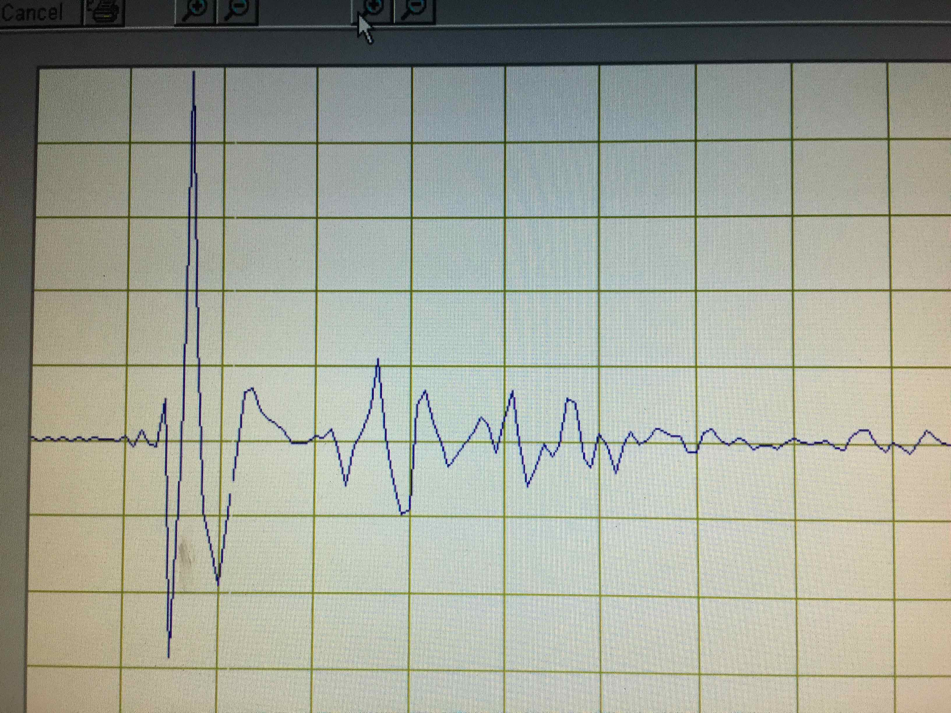

Identification réponse impulsionnelle
J'obtiens une réponse impulsionnelle sur un tweeter que j'ai du mal à identifier,pouvez vous me dire si elle est positive ou négative?

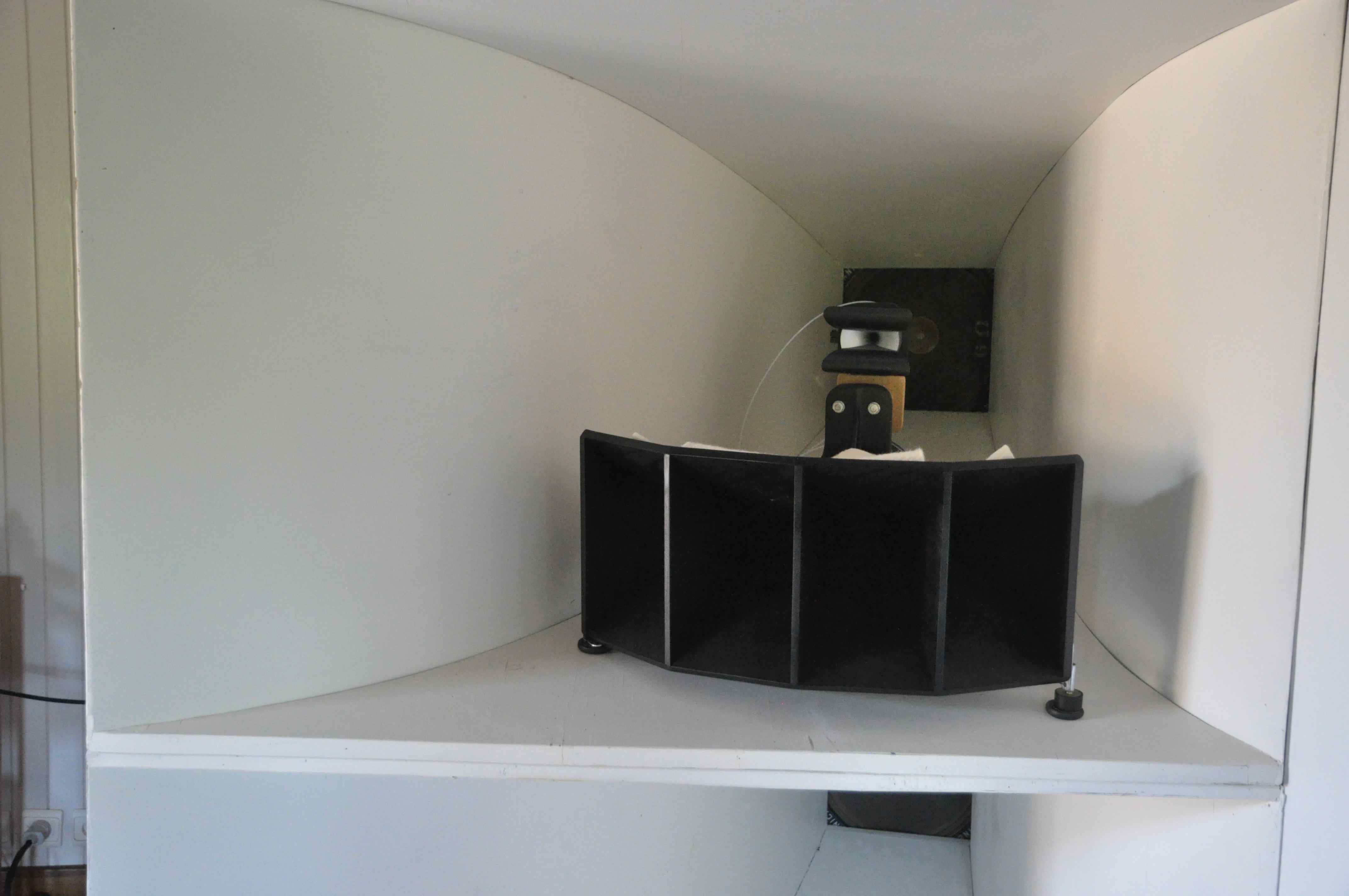

Dis t'es sur qu'il y a qu'une source? Peut-on avoir une photo de l'environnement?
Ensuite bien que tu ne fournisse pas d'échelles. Le tweeter oscille. Il y a aussi après la double impulsion une sorte de vague qui indique que le tweeter descend bas.
La double impulsion est d'abord négative puis suivie d'une seconde positive de plus fort niveau. Temporellement parlant elle est négative, énergiquement parlant elle est positive.
Je pencherai pour une source avec pavillon drivée par une membrane trop grosse. Genre chambre de compression d'un pouce avec un pavillon court. Ou un tweeter posé sur une surface réfléchissante.

Je vais préciser l'environnement.
Le HP c'est un TAD et703.
IL est coupé à 10000 mais à 6db pour cette mesure.
Je suis en cours de modification du système après passage d'un filtre actif analogique à un filtre NAJDA,les positionnements des HP ne sont pas définitifs et sont encore sur un calage physique.

C'est bien la réponse du tweeter seul.
Après avoir avancé le tweeter au bord du pavillon HM et recalé avec le filtre les réflexions secondaires dans le pavillon de grave ont disparues.
J'ai inversé le branchement et calé sur le début de l'impulsion:gain en précision et définition.
Comment peut-on expliquer que la plus grande quantité d'énergie se situe en négatif?

Quelle est l'échelle de temps par carreau ?
Voir aussi la chaîne de mesure,le DAC et l'ADC ont des filtres anti-repliement.
à ces fréquences,l'influence est non négligeable,surtout avec des mesures à 48K.
Edit:aussi la moindre réflexion à 20KHz (L=1.7cm) peut se retrouver en opposition de phase.
c'est un micro 1/4 de pouce ? (6mm)

Je mesure avec un logiciel ancien sur PC DAAS 3 avec carte son dédiée intégrée et ça parait compliqué d'exporter les mesures(pas d'usb)
Le micro fait bien 6mm de diamètre.
Il faut que je relance une mesure pour retrouver l'échelle.
