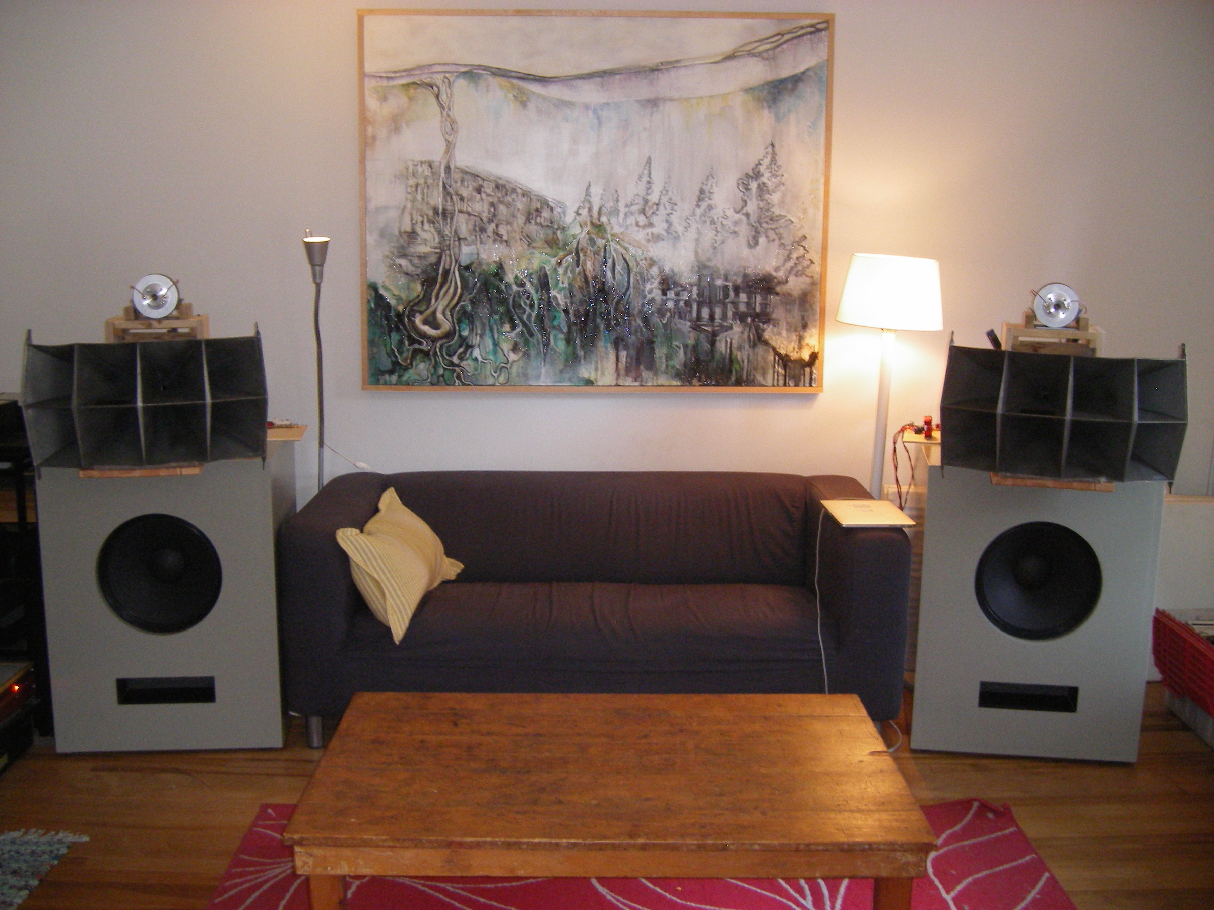

Je me permets une petite réaction à chaud, car j'ai installé ce matin les pavillons Altec 805B sur mes compressions Onken 500MT. Les pavillons sont en très bon état:
Malheureusement, l'adaptateur Vitavox ne fonctionnait pas. Diamètre beaucoup trop petit. Donc, mon installation est fort temporaire au sens où l'ensemble pavillon/compression est tenu par deux serres. Le diamètre de sortie de la compression Onken a est environ 1 mm plus petit sur toute la circonférence en regard de l'adaptateur Altec 30162 auquel elle est fixée.
Pour l'instant, je n'ai aucune mesure, seulement mon expérience subjective résultant de l'écoute de quelques albums que je connais bien. J'ai constaté tout d'abord des attaques de guitare plus franches qui ajoutaient à la présence du dit instrument.
Ensuite, les voix sont bien incarnées avec davantage de présence physique dans l'espace, mais pour un peu moins de transparence qu'avec le pavillon Onken 500Wood.
De plus, j'ai l'impression que certains instruments sont plus doux avec les Altec 805B. Ils présentent un rendu très musical et homogène. Dans mes notes, j'ai écrit qu'ils mènent à plus d'ambiance et d'émotion à l'écoute, au prix d'une perte de précision.
Seul bémol, j'ai constaté quelques zones fréquentielles où les 805B sonnent un creux. Ce fut rare, mais lorsque ça se produisait, cela générait une coloration anormale et une perte de naturel. J'ai constaté cela une fois sur du piano.
L'ensemble m'a aussi permis de distinguer de nouveaux détails d'enregistrement. De plus, le rendu de l'espace et ce, via la réverbération de la pièce où l'enregistrement a lieu est impressionnant.
Bref, beaucoup de positif pour cette première écoute. Je les garderai dans le système quelques jours pour avoir une idée plus juste.

Bonjour a vous tous. Merci Sebastien pour la photo. Tu auras du plaisir a peaufiner ces enceintes tout en ecoutant ta musique, tres belle table antique. Bien a vous. Charles.
