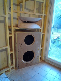

Et sinon le 1201, a votre avis en pavillon, c'est possible de faire quelque chose de "petit" et qui soit utilisable avec un gros 46 en basse reflex ou j'oublie tout suite ?
Le pav' qu'a montré JPP semble fort sympathique,
je ne sais pas s'il peut t'en fabriquer une paire, mais sur sa photo, ça en jette...
de mon côté je raccorde un 18LP300 au MT-130 / PD121, autour de 90 hz,
le 18N862 qui permet de monter bien plus haut semble donc pouvoir raccorder sans souci,
un couple 18" / 12" marche très bien, du niveau d'un double 15"
par ailleurs le TAD1201 doit pouvoir monter, avec des qualités hifi, bien plus haut que mon PD121,
l'ensemble ne doit donc pas être trop casse-tête pour sonner correctement
Cdt
Olivier
Oui je peux faire, d'ailleurs une paire est en fabrication, dimensions, 76cms de large et 56 de haut, c'est un minimum pour faire du BM qui descend, coupure basse du pavillon 130hz, linéaire à partir de 220 à 1600 (+- 2db avec le 406) pas mesuré avec le 1201.
La fabrication ne m’inquiète pas j'ai tout ce qu'il faut, c'est surtout la taille... il faudrait que ça puisse rentrer dans le mur.
Sans commencer à me lancer dans des travaux important je peux rentrer 70x40cm et encore avec une profondeur limitée (a l’arrière du mur).
Sinon il faut que je modifie la structure du mur et que je découpe 4 couche de BA13 + green glue j'en connait une qui ne va pas pas forcément apprécier la transformation .
