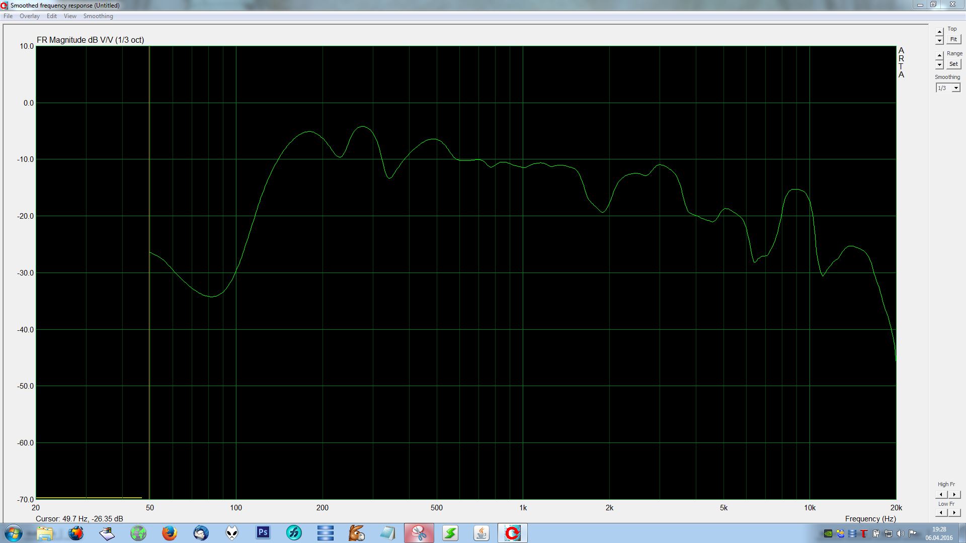

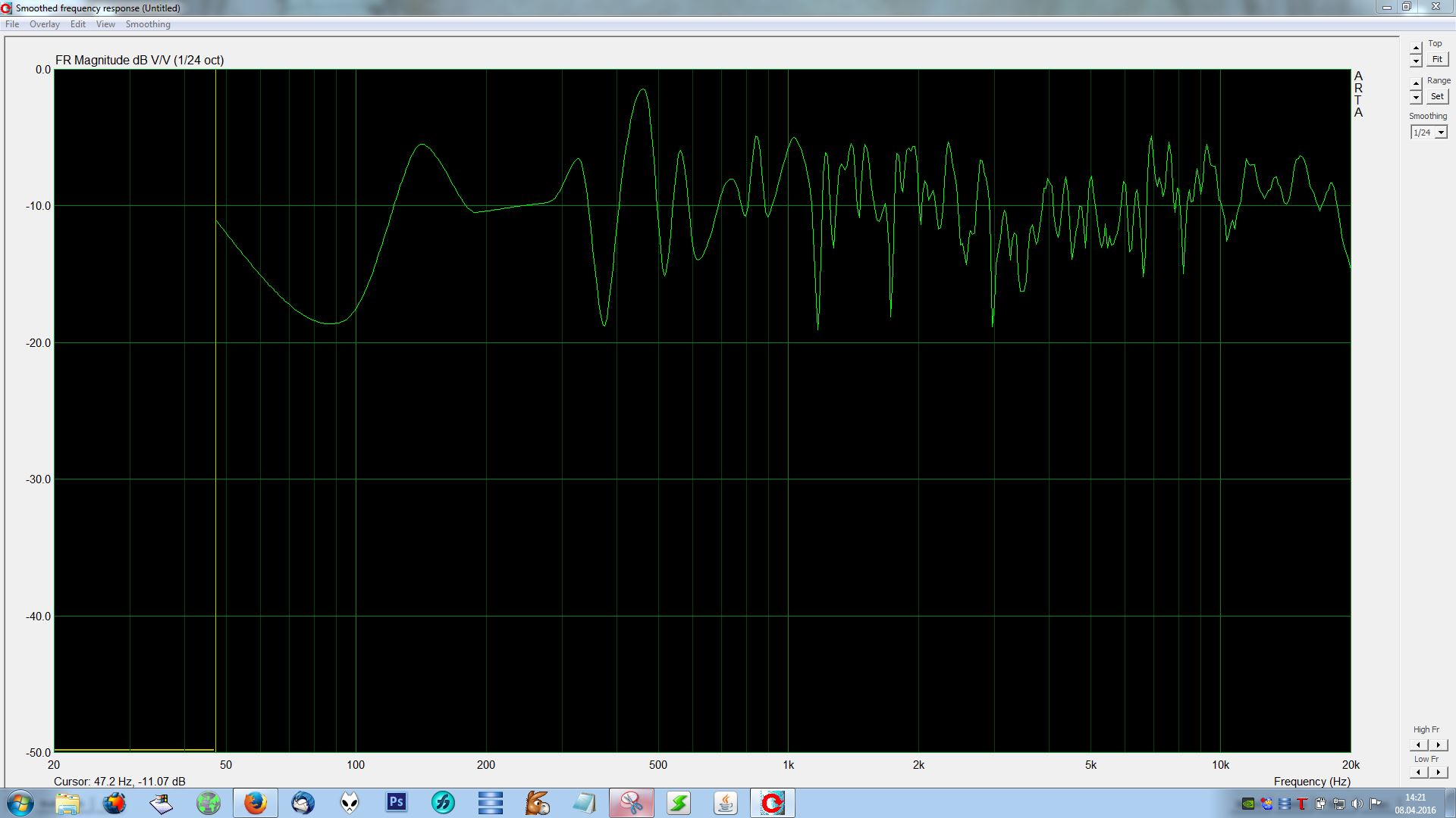

Quand au rendement Rémy annonçait 105db moi je penche plutôt pour un bon 106db théorique corroboré à la mesure avec son pavillon.
Reste quelques effets de résonance de matériau que le waterfall met en évidence (pics avec glissement en fréquence dans le temps) et qu'il va falloir calmer mais je sais ou opérer et sinon les accéléromètres sont peanuts de nos jours.
Ci joint la réponse dans l'axe de l' ensemble pavillon + Hp non filtré ainsi que celle de l'ensemble du système qui, oh surprise s'est avéré la même à 30°

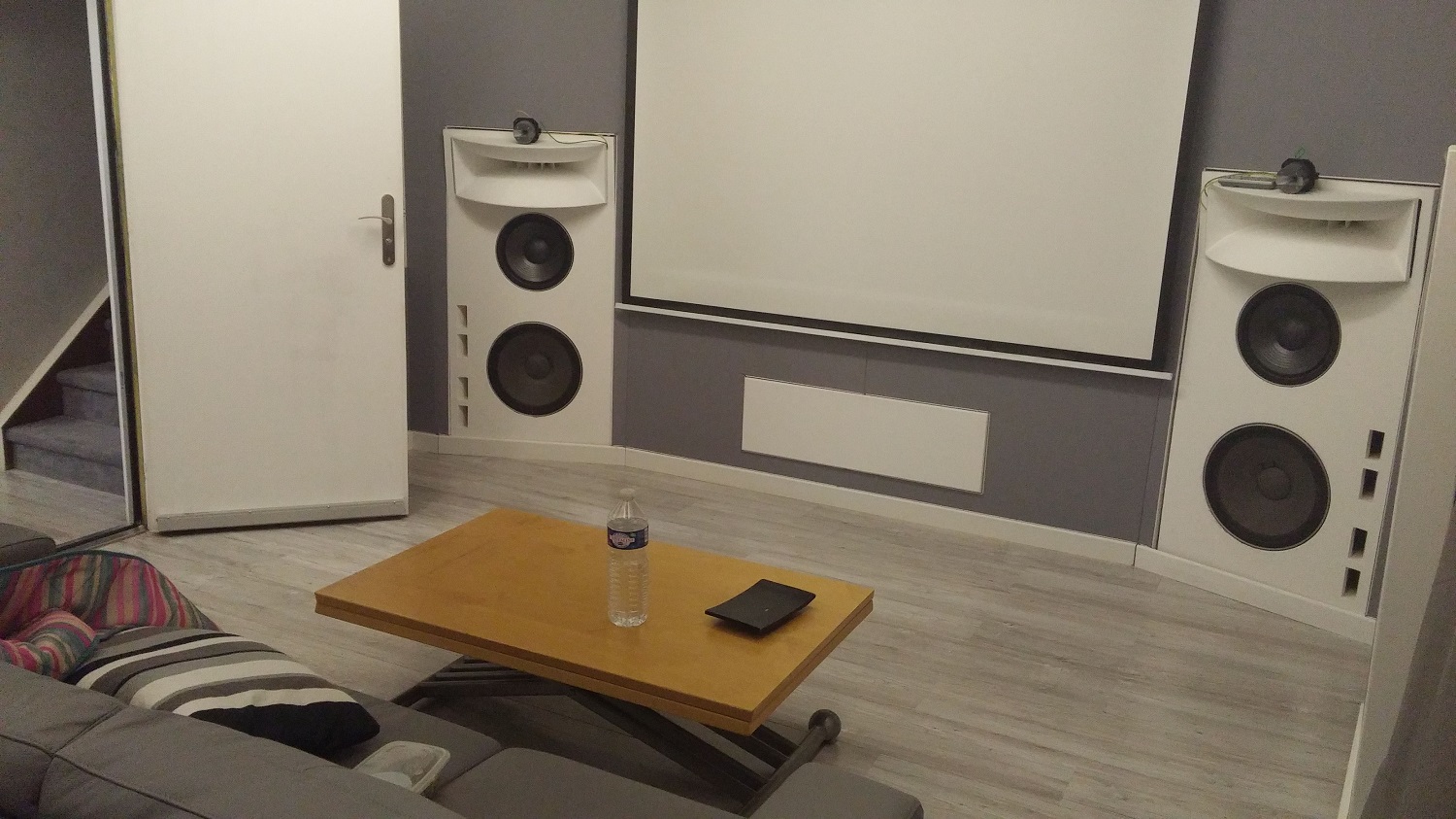

J'en utilise en clos 30l coupés à 48db aux alentours de 200hz et 1khz
Avec en bas des 1601b dans 170l, et en haut des 4001 (que je t’ai acheté il y a quelques années si je ne m’abuse jean philippe) + ET703 à partir de 8khz.
Sans trop trop de succès pour le moment... je pense à remplacer les 1601 par des BMS 18N862 (pas la place pour les tad).

Le système de la photo est très joli.
Quel est exactement ce que vous laisse insatisfait?
Pourriez-vous élaborer?
Pourrait-il avoir à faire avec le crossover, plutôt qu'avec les haut-parleurs eux-mêmes?
Sur la base de ce que je pouvais me entendre, je pense que le TL-1601a dans la boîte 170L devrait donner de très bons résultats ...

Trēs belle installation ! J'aime beaucoup l'intėgration dans les murs...

Effectivement, tres joli en plus le blanc et le gris donnent une présentation soft et moderne.
Donc Anthony que donne le TM-1201 en rediation directe?
