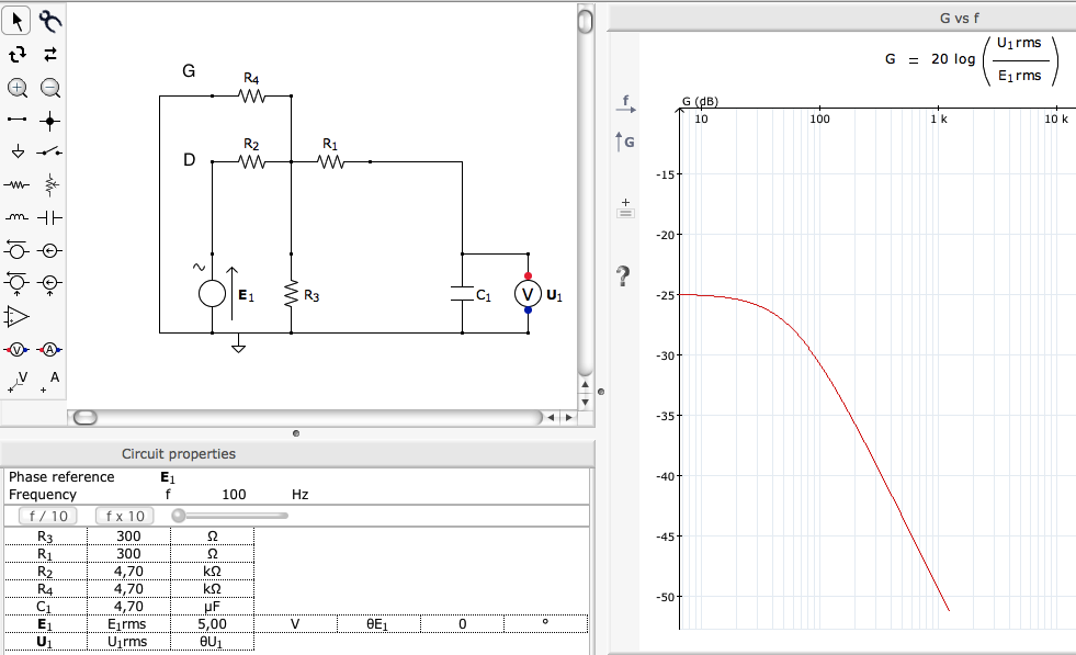

Je reviens sur ce sujet pour lequel je suis toujours à la recherche de réponse
- pour le montage utilisé par Jean Hiraga, on prélève uniquement une voie de grave
mais cela m'intéresse cependant de connaître les valeurs pour comparer.
Mon souhait tout en restant dans ce genre d'approche ultra simple, serait de faire une sommation des deux voies comme le font certains ampli de caisson de grave à partir des sorties Hps droites et gauches.Utiliser les sortie HPs garanti d'avoir suffisemment de gain contrairement à une sortie ligne en passif... Peut on donc coupler les deux voies derrière un double pont d'atténuation puis utiliser un condo genre 0,265uf pour assurer à 6DB une coupure autour de 60hz?
