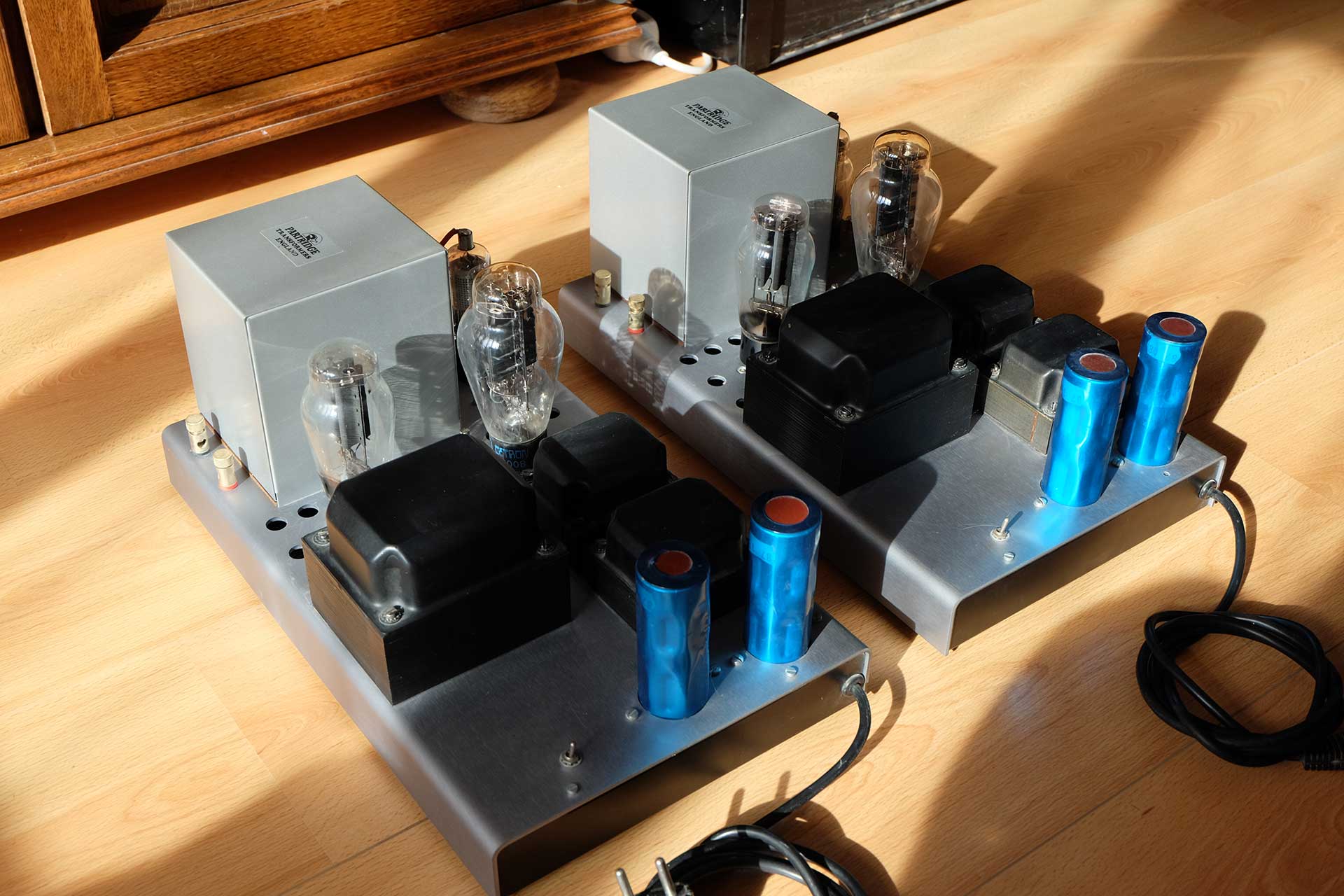

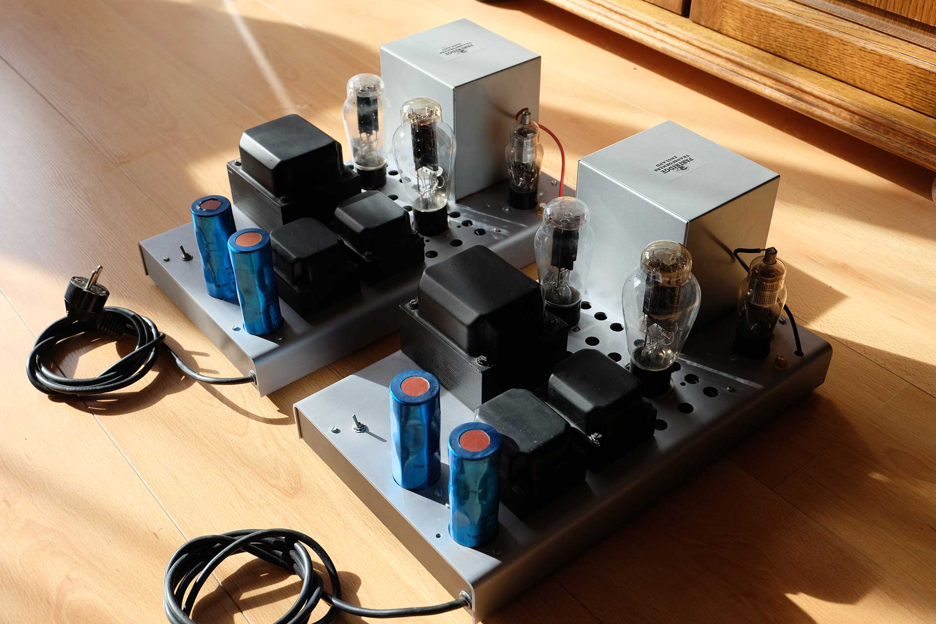

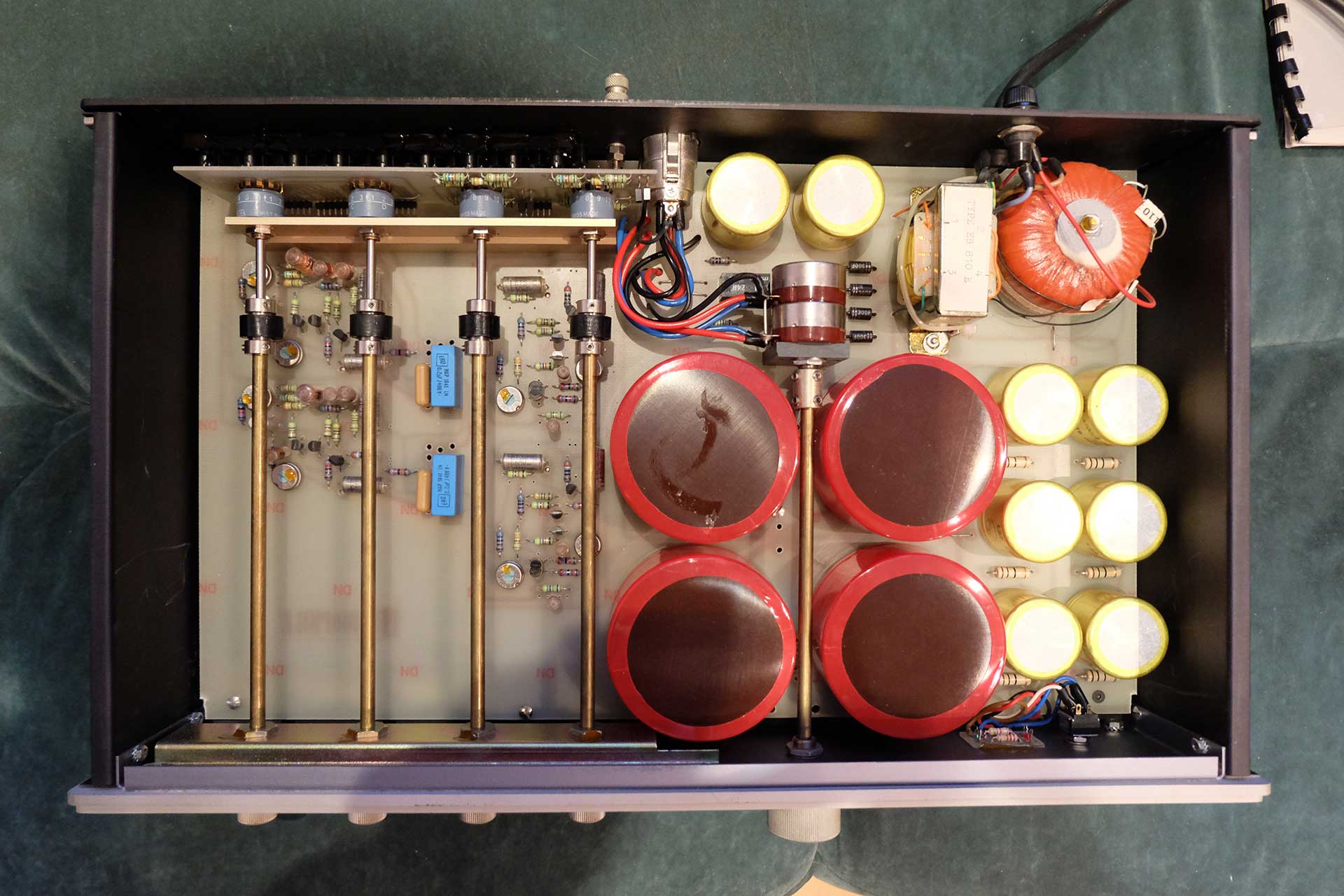

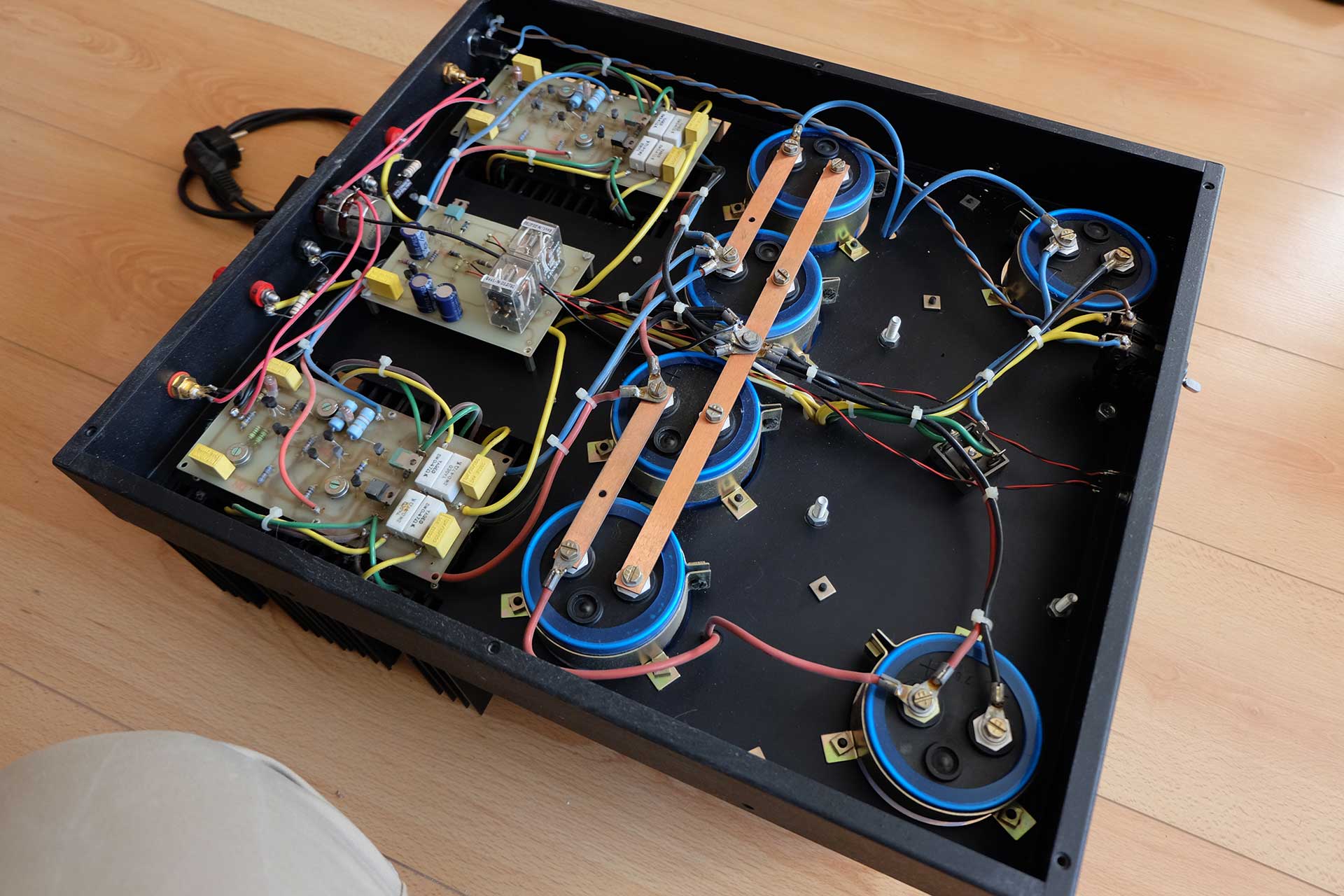

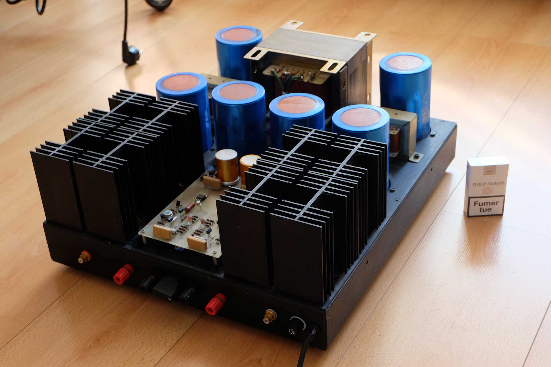

Si c'est le même matos que le Prez alors....
Donc maintenant qu'on a quitté le bac à sable ou lâché la binouze la personne ne s'appelle pas Raoul mais Brigitte et le matériel est celui de son défunt compagnon, (il y avait 400 x 30cm, une Sony PS8750, une Ortofon Spu gold, du câble multimétaux et ce qui est en photo.... Si vous êtes intéressé merci de me contacter par mail perso via ce forum. Sinon, si vous n' aimez pas la mer.... Bon dimanche. Alexandre
