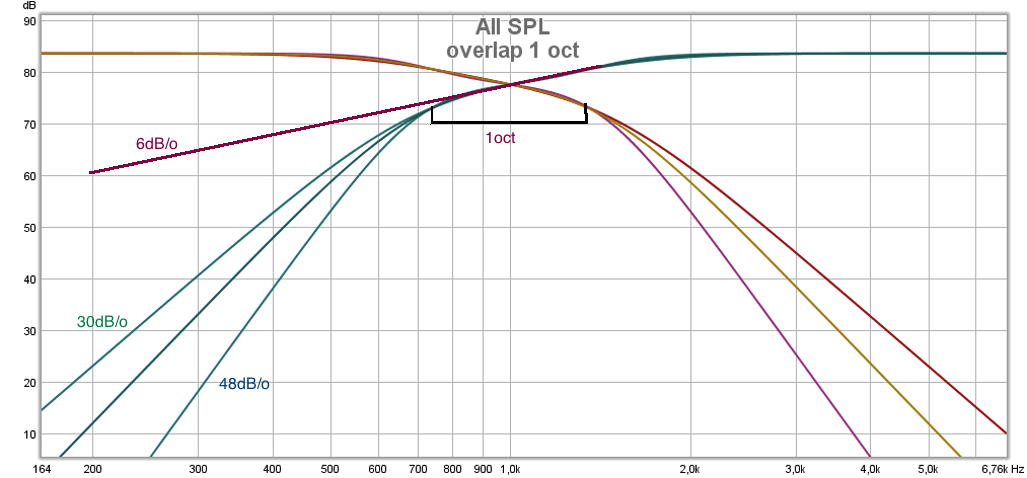

forr a écrit :De tout cela, ma subjetivité a tiré la conclusion que les pentes de filtrage à 24 dB/o ou plus ne sont pas adaptées à une écoute qui cherche avant tout l'agrément, la réproduction sonore en milieu dometsique ne pouvant avoir d'autre but.
Bonjour Forr,
Le problème des pentes m'a semblé plus sensible en liaison médium-aigu que dans le grave -médium,
où l'entre-axe des hp reste faible devant la longueur d'onde de la fréquence de raccordement.
En fir à phase linéaire, via rePhase, est offert à l'expérimentation les "overlap"
permettant de régler la largeur de recouvrement doux indépendamment de la valeur finale de la pente :
un overlap 1 octave :
ou à pentes progressives:
cdt
