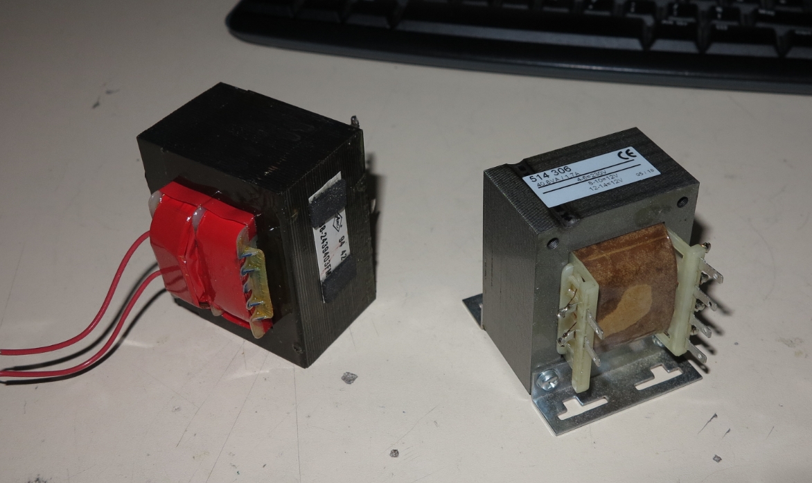

Les transfos de remplacement sont livrés.
Le montage et le câblage ont été réalisés en moins d'une 1/2 heure. Tout s'est bien passé.
- Tension à vide 26V, c'est normal.
- Le transfo commandé est en fait un 2x12V. Pour obtenir du 24V, il faut simplement câbler les secondaires en série en reliant entre elles les 2 cosses centrales sur les 4 cosses des enroulements secondaires.
- Prévoir aussi une prise 230V française pour remplacer la prise au format américain. J'ai réussi à récupérer le presse-étoupe du câble d'alimentation d'origine pour l'enfiler sur un câble d'alimentation de récupération muni d'une prise surmoulée.
- Le démontage du transfo d'origine est simple mais il faut prendre quelques précautions pour l'extraire car il y est collé au fond du boitier avec de la colle néoprène.
Le nouveau transfo 230V 40VA est légèrement plus petit que celui d'origine en 110V 30VA.

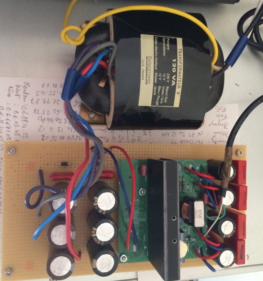

Je viens de terminer la nouvelle alim du IS 5021.
Tout en BLACKGATE, découplé mica argent avec
un transfo de 120 VA "R-CORE" .
Résultat: c'est par ça qu'il faut commencer.
Cette petite boite IS 5021 devient incroyable!
Bruno
Édit Dominique : ajout d'une photo et de quelques numéros de téléphone...
Ce message a été modifié le: 10/04/2016 19:18:56 par Dominique.
10/04/2016 18:59:29

Formidable ! Tu n'as pas une photo à nous montrer ?
