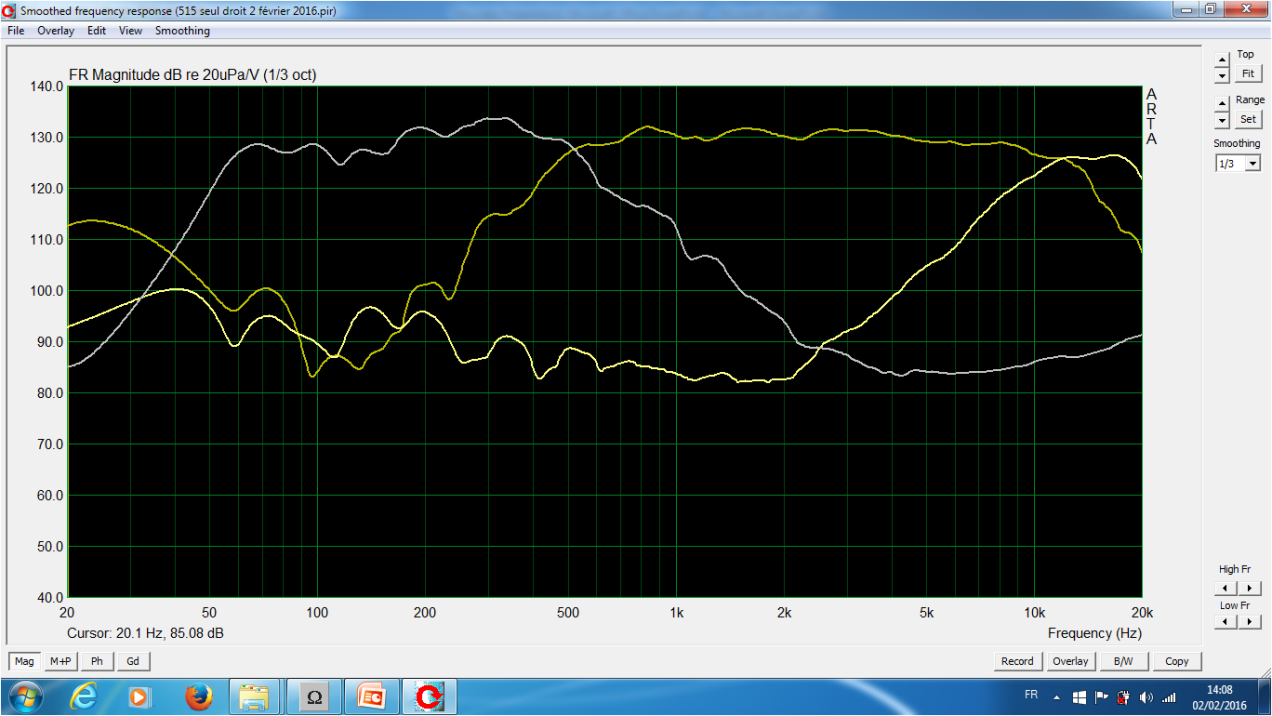

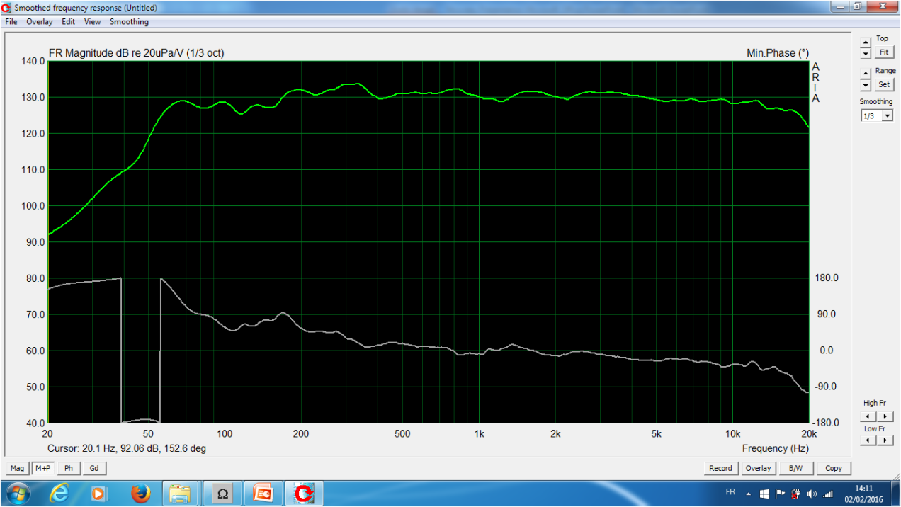

Je conçois qu'il est difficile de conclure quoi que ce soit sur la courbe de réponse à cause du pavillon, mais effectivement, le pavillon entre environ 100 hertz et 400 hertz a une remontée d'environ 3 à 5 dB qu'il faut bien compensé par ce pic.
En réalité, ma courbe est beaucoup plus plate
http://forums.melaudia.net/attachment.php?aid=12774
Avec coupure voie par voie
http://forums.melaudia.net/attachment.php?aid=12773

Je réponds à ta question : les résidus d'ajustement représentent les écarts entre les mesures et les valeurs calculées avec le modèle théorique. La méthode des moindres carrés consiste à calculer les paramètres de l'enceinte qui minimise la somme au carré de ces résidus. Ceux-ci renseignent donc sur la manière dont le modèle "colle" aux mesures. Si le modèle était parfait et les mesures sans bruit, les résidus seraient nuls.
Ta courbe de réponse montre bien la remontée à partir de 100 hz du niveau sonore, due probablement à l'effet du pavillon. Pour linéariser un peu plus la courbe de réponse on pourrait essayer de remonter l'accord du BR et le pic de la réponse en jouant à la fois sur le volume et la profondeur de l'évent mais ceci aurait pour effet de remonter la fréquence de coupure. Il faudrait faire des essais.

En ce qui concerne l'accord de l'event et d'essayer de le remonter, j'avais essayé plusieurs possibilités (le remonter, le descendre) lors de mon réglage d'event il y a quelques temps de cela.
A l'écoute, ce que je t'ai envoyé c'est ce que j'avais trouvé de mieux....
De mémoire, en le remontant ça donnait un effet de raisonnance et surtout un désaccord avec le bas medium et donc le pavillon...

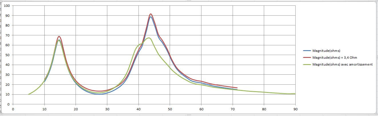

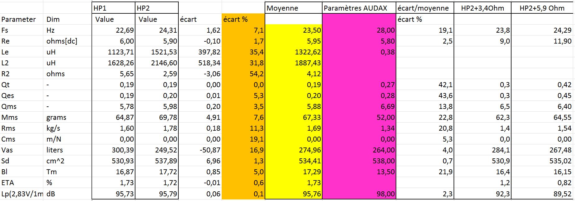

Je possède des HP Audax PR330 M0 achetés d’occasion en remplacement de Supravox 285 GMF, j’ai ressenti le besoin de changer à cause de l’insuffisance des Supravox dans le grave (Fs =54 Hz), les Audax (Fs= 23Hz).
J’ai effectué une série de mesures avec Limp par la méthode des masses ajoutées que JMLC avait présentée à Rueil lors d'une réunions Mélaudia.
J’ai constaté un assez grand écart avec les données constructeur Audax.
Le paramètre Qts est spécialement bas (0.19), les simulateurs d’enceinte (vinisd, etc..) proposent des accords assez hauts avec des volumes ridiculement petits (entre 30 et 40 litres), cependant Dominique-Tanguy semble avoir un bon système avec ses HP Yamaha qui ont un Qts encore plus faible (0.15).
Il y a aussi des mesures avec une résistance en série dont on peut constater l’influence sur les paramètres T&S.
Quel serait le meilleur usage à votre avis pour ces composants ?
Le montage que j’écoute actuellement est à la base du casson RJ de Supravox transformé pour l’occasion en bass-reflex de 140 litres (évent diamètre 10cm, longueur 8cm), je joins les mesures d’impédances de celui-ci.
Merci pour vos lumières et le partage de vos travaux sur le forum.

J'ai moi aussi ces HPs; sachez qu'il existe 2 séries de fabrication à ma connaissance; l'une qui matche plutôt bien les paramètres constructeur d'origine, et une autre série avec d'autres valeurs, notamment la Fs, qui est plus basse.
