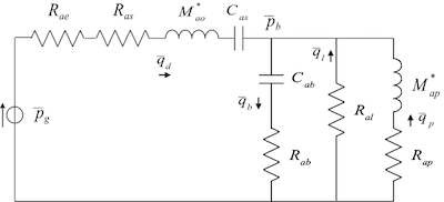

Voici en résumé ce que permettent ces scripts. Le schéma électrique de l’équivalent acoustique d’une enceinte bass reflex est donné ci-dessous :
Rae est la résistance acoustique des pertes dues à la résistance de la bobine Re, Ras est la résistance acoustique des pertes dues aux frottements de la suspension, Cas est la compliance acoustique de la suspension et Mao est la masse acoustique de la membrane incluant les masses de rayonnement. Les masses de rayonnement sont les masses d’air entrainés avec la membrane et qui vibrent avec elle. Ces grandeurs concernent le haut-parleur.
Cab est la compliance acoustique de l'enceinte, Rab est la resistance acoustique de pertes par absorption. La valeur de Cab dépend du volume Vb de l’enceinte mais aussi de la quantité plus ou moins importante de matériaux absorbant qui remplit celle-ci. On introduit le facteur d’augmentation de compliance β qui définit le volume apparent de l’enceinte βVb.
Map est la masse acoustique de l’évent, Rap les pertes par frottements dans l’évent. Map et Cab définissent la résonance de l’évent Fb.
Enfin Ral définit les pertes par fuites de l’enceinte.

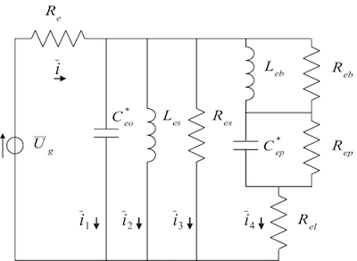

Ceci peut s’expliquer simplement à partir du schéma électrique de l’impédance qui est le suivant :
On comprend qu’une augmentation de Res, qui définit Qmo, peut être compensée par une diminution de Rel, Reb, Rep qui définissent respectivement Ql, Qa, Qp pour au final donner la même impédance.
Les compensations entre ces paramètres étant inhérent à la structure de l'impédance, une erreur sur Qmo conduira à des erreurs sur Ql, Qa, Qp indétectable dans le processus d'identification.

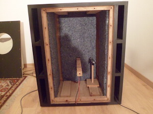

La photo suivante montre l’enceinte dans le cas B. On peut observer le micro placé dans l’enceinte dont nous allons reparler.

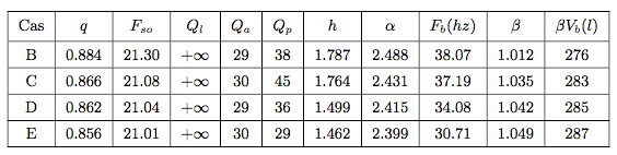

Le tableau suivant montre l’évolution des paramètres des cas B à E :
Ces résultats sont cohérents avec ce que prévoit la théorie :
- le facteur de perte par absorption Qa diminue avec le placement de l’absorbant, passant de 63 à 29 ;
- le facteur de compliance β augmente avec le remplissage (le volume apparent passe de 273.5 litres à 287 litres) ;
- le fait de boucher un ou deux évent diminue de manière significative la fréquence d’accord.
On remarque de plus une légère diminution du facteur de masse acoustique q. Les valeurs mesurées avec l’autre enceinte sont très semblables.

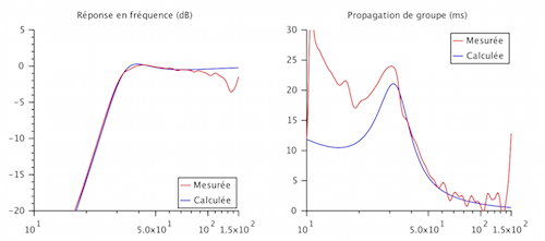

La courbe suivante est la simulation de la courbe de réponse et du temps de propagation de groupe de l’enceinte dans le cas A. Cette figure superpose les courbes théoriques calculées avec les paramètres identifiés et les courbes mesurées transformées et filtrées au 1/12 d’octave.
On remarque la très bonne prédiction du modèle théorique. L’ ́écart maximum d’amplitude entre la courbe théorique et celle mesurée, entre -20 dB et 80 hz, est de 0.5 dB. A partir de 80 hz, on constate les oscillations de la courbe de réponse mesurée.
Le temps de propagation de groupe mesuré suit globalement celui calculé. La remonté pour les fréquences inférieures à 20 hz est probablement dû à la fréquence de coupure du microphone qui est de 18 hz.
La réponse de l’enceinte dans le cas A donne une fréquence de coupure de 35.2 hz et un pic de 3.9 dB à 46.2 hz.
Le cas C est représenté sur la figure suivante :
Le fait de placer l’absorbant diminue le pic (3.1 dB à 43.6 hz) et légèrement la fréquence de coupure qui passe à 33.1 hz.
La figure suivante est celle du cas E :
Le fait de boucher 2 évents sur 6 a un effet très bénéfique sur la courbe de réponse. Le pic n’est plus que de 0.28 dB et la fréquence de coupure passe à 29.8 hz.
