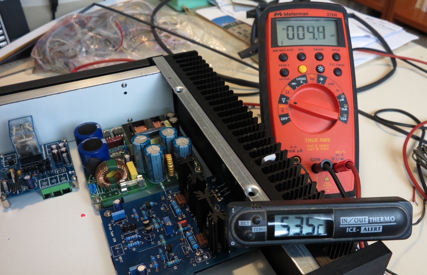

En passant la valeur des résistances de réglage du courant de repos (R9 et R10) de 1K à 1.2K :
- Le courant de repos passe de 600 mA 1 200 mA.
- La température des dissipateurs passe de 41°C à 55°C (température ambiante : 20°C).
- L'amplitude de la dérive de l'offset passe de +/-10 mV +/- 20mV.
Je crois que je vais m'en tenir à ce paramétrage.
Bientôt un premier compte rendu d'écoute...

Patrick a écrit :Pour R9 R10 on peut donc se limiter à 1,2 K! Sur mon boitier Hifi2000 en 2U, les dissipateurs atteignent facilement les 55°C avec des résistances de 1.2K (pour un courant de repos de 1.2A). En terme de ressenti épidermique c'est à la limite du supportable. C'est pourquoi je ferai des tests d'écoute avec des résistances de 1.1K pour ramener le courant de repos aux alentours des 1A.
Avec ton boitier en U3, tu n'as rien à craindre à utiliser des résistance de 1.2K. la capacité à dissiper de ton boitier est 50% plus importante. Tu ne devrais pas dépasser les 50°C même après plusieurs heures de chauffe.

Bilan de fin de première journée d'écoute,
Écouté tout l'après-midi à niveau modéré. Le plaisir n'a pas été modéré.
Je viens cependant de revoir à la baisse le courant de repos (1200 mA -> 800 mA) parce que la température des dissipateurs approchait les 65°C après plusieurs heures d'écoute. Maintenant la température se stabilise à 46°C avec une température ambiante de 20°C.
- Conclusion : Le pouvoir de dissipation des radiateurs latéraux d'un boitier Hifi2000 de 2U ne suffit pas pour faire fonctionner ce 2x30W Class A à son courant de repos nominal.

Peut être que tu peux baisser un peu le courant de repos sans perdre trop de musicalité.
Pour une meilleure stabilité, tu peux coller l'un contre l'autre T1 et T2, il suffit d'en plier un vers l'arrière et l'autre vers l'avant de façon à ce que les deux méplats soient en contact, une goutte de cyanolit termine l'opération.
