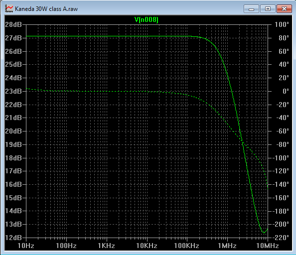

Simu : Kaneda 30W Class A
Un ampli qui fait plaisir à tester: grande bande passante, faible déphasage, temps de montée de course, distorsions bien dégradées en H2, H3..
etc
Du premier coup il fonctionne parfaitement, ce qui n'est pas le cas d'un Dartzel.
Hiraga, Kaneda: des valeurs sûres

RE: Simu : Kaneda 30W Class A
J'ai testé d'autres schémas Kaneda, les plus stables sont les modèles 30, 40 et 70W de la revue l'audiophile donc les plus anciens.
Certains modèles ont des tendance à accrocher à plusieurs Mhz.
Ces tests ne sont que des approximations car je n'ai pas les modèles Spice des transistors originaux.
S'il fallait les classer sur critères électronique: Kaneda ex-aequo avec Hiraga monstre compris, Zenkito double cascodes.
Bryston: champion de la moindre distorsion.
