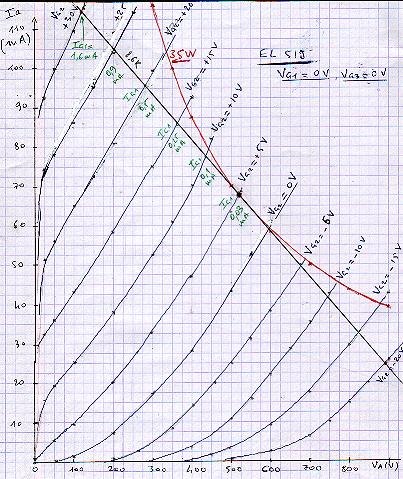

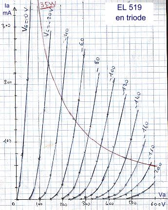

J'avais parlé des PL519 commandé par l'écran à Jean-Claude Jardine, qui a relevé les courbes de l'EL519 en pseudo-triode et "enhanced triode mode" :
pseudo-triode :
enhanced-triode :
On remarque que la EL/PL519 en pseudotriode est interessante (comparable à une 300B), mais en enhanced-triode, la linearité est remarquable, il y a un courant grille, mais il reste raisonnable (cela impose toutefois une liaison directe ou une liaison par transfo interétage).

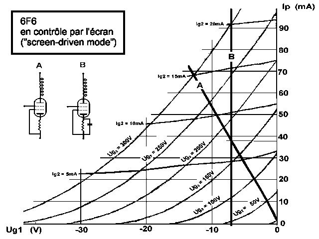

Dans un précédent message j'ai recommandé l'utilisation du réseau de courbes Ia = f(Vg1) pour différentes valeur de Vg2 (par exemple de 50 en 50 volts).
Le graphique en fichier attaché qui représente ce réseau de courbes pour un tube 6F6 mesuré par moi-même, montre les deux principaux types de polarisation de la cathode et les droites de charge qu'on peut en attendre.
La droite de charge B correspond à une poalrisation fixe du potentiel de cathode par la méthode classique de la résistance entre cathode et terre court-cicuitée par une capacité d'une valeur telle que la constante de temps soit suffisamment basse compte tenue de l'intervalle de fréquence dans lequel l'amplificateur est utilisé.
Comme on le constate, les longueurs des intervalles entre points d'intersection successifs de cette droite avec les courbes correspondant à des valeurs successives de Vg2 ne sont pas constantes. Il faut s'attendre à une certaine distorsion.
Le gain le plus fort est obtenu pour une valeur de Vg1 égale à 0 ou encore des valeurs de Vg1 positives, cas qui est rarement utilisé, pour ne pas dire jamais, en pratique.
La droite de charge B correspond à une polarisation de la cathode par résistance non court-circuitée. Comme on le constate, bien que le gain du tube ainsi polarisé est plus faible, la linéarité est excellente.
C'est ce type de polarisation que j'utilise dans mon amplificateur Shabda.
On pourrait mettre un bémole à cela en disant que ce réseau ne présente pas l'évolution de Ia en fonction de Vga et donc ne donne qu'une idée approximative de la droite de charge réelle, toutefois, on peut très bien si on le veut tracer le réseau de courbe Ia = f(Vga) pour différentes valeur de Vg2 (et pour les deux types de polaristaion) partir de ce réseau Ia = f(Vg1) si on dispose par avance du réseau des courbes du tube utilisé en pentode ou en tétrode. Dans ce cas chaque courbe Ia = f(Va) correspondant à une valeur de Vg2 doit être tracée quasi-parallèlement aux courbes Ia = f(Va) du diagramme en pentode (tétrode) les plus proches (du point de vue de Ia).

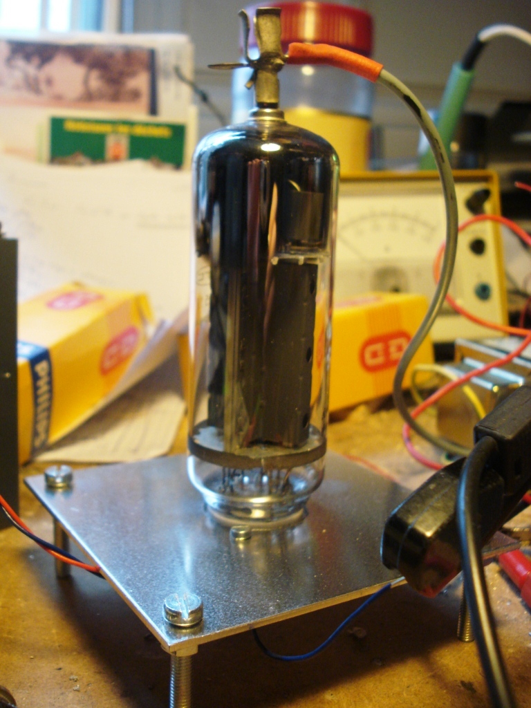

J'ai fait un essai sur un bout de table avec une PL519 :
Le point de fonctionnement de la PL519 enhanced-triode est le suivant :
Va=550V
Vg1=Vg2=Vg3=0v
Ia=62mA

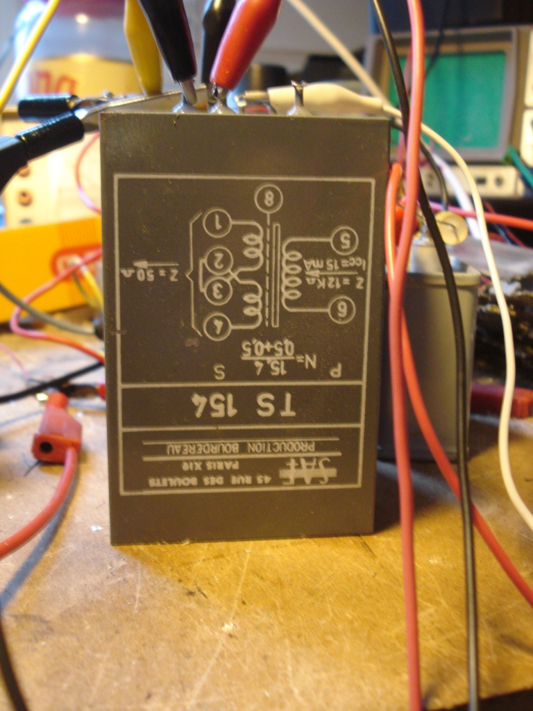

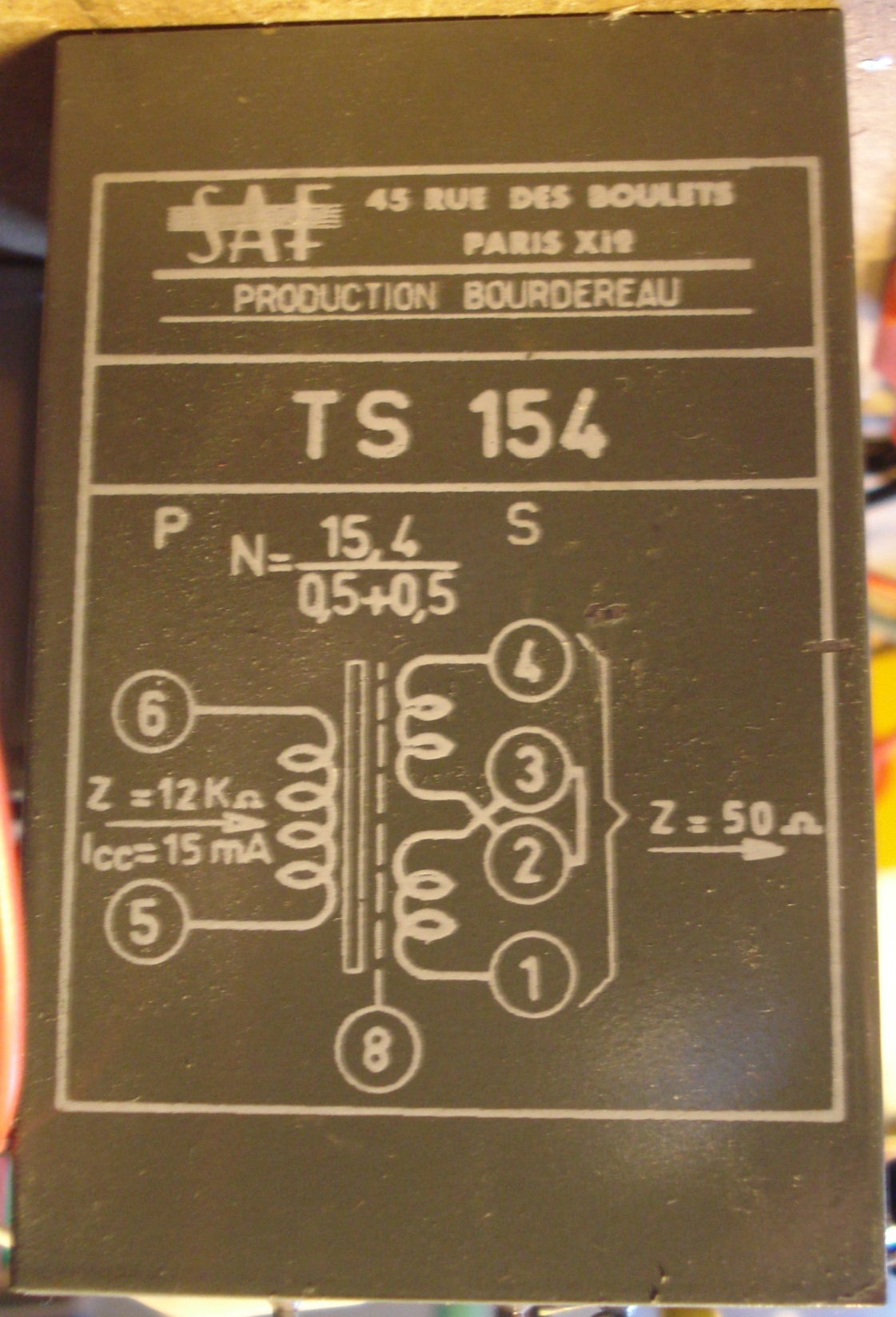

Voilà le transfo de sortie Bourdereau TS154 :
On voit qu'il s'agit d'un transfo avec secondaire 50 ohm (serie) ou 12.5 ohm( parallèle). En mettant les secondaires en //, on a donc un transfo 12K -> 12.5 ohm, ou encore 7.7K -> 8 ohm.
Le primaire permet un courant de 15mA seulement, donc pas question de faire passer les 60mA prévus. De plus, rien ne dit que le transfo supporterait les 550V de HT... Un montage parafeed s'impose donc.
La question que je me posais était "est ce que le transfo arrive a passer assez de la puissance, sans que le noyau ne sature ?". L'essai avait pour but de répondre à cette question.
Le montage d'essai est donc un parafeed, avec self de charge de 10H et condensateur de liaison 1µF/1000V. Ce n'est probablement pas optimisé comme valeur, mais c'est ce que j'avais sous la main.
Le GBF est limité à 15VAC, avec Zout=50 ohm. Avec donc 15VAC sur la grille 2, on obtient environ 8W sur une charge 8 ohm, pour les fréquences entre 50Hz et 40KHz. En dessous de 50Hz, le niveau chute, soit parce que le noyau sature , soit parce que les valeurs des composants du circuit parafeed (la self de 10H et le condo de 1µF) limitent le niveau dans le grave.
L'objectif est d'utiliser ces transfo pour les voies de bas-médium, médium et aigu, donc entre 200Hz et 20KHz. Il s'agit de haut rendement, donc quelques watts suffisent.
Conclusion :ces transfos conviendront à cette utilisation ! Smile
Prochaine étape : choix des valeurs (self et condo de liaison) pour le circuit parafeed.
