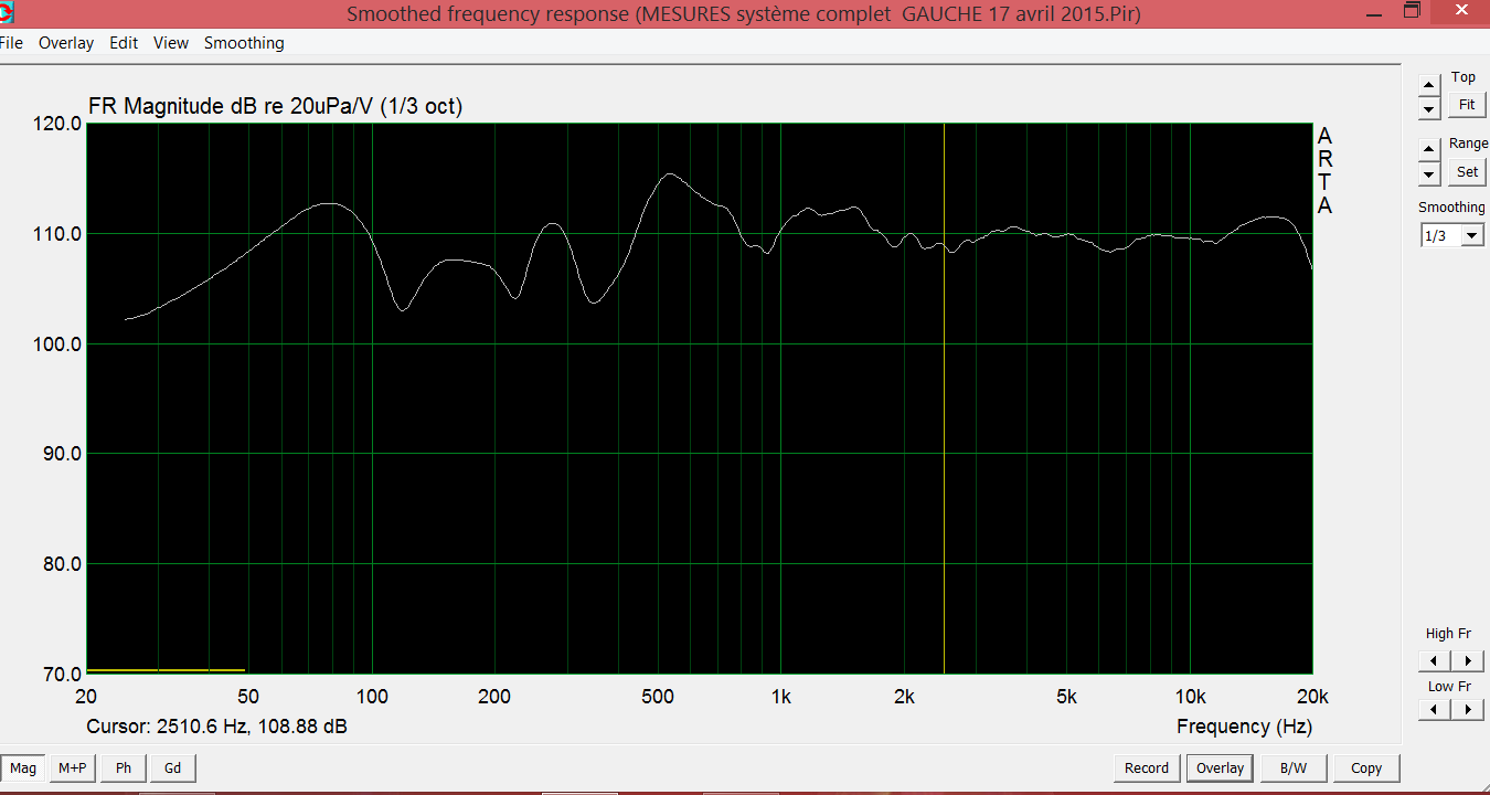

c'est la réponse du système 4 voies à 5m (du pavillon) à la position d'écoute: la partie
reproduite par la Tad 4003 accouplée au pavillon voiturier:
filtrage à 900 hz /12 db et pas filtrée au raccord avec le tweeter, fc 10 khz.
        . La Tad 4003, avec le même
pavillon, était filtrée chez Mr Voiturier à 450hz/18 db.
Cordialement Dominique.

C'est une courbe à l'allure inhabituelle... En gėnėrale, on observe, depuis le point d'écoute, une diminution du niveau des frėquences au dessus de 2000 Hz pour arriver à environ ã -10 db dans les aigus.
Si la mesure est bonne, ton système doit produire une tonalité très "claire".

c'est la courbe de réponse d'une seul voie !, depuis l'atténuation des
compressions BM/ M/Aigus a été modifiée, à l'écoute on a pas ce ressenti
correspondant à cette courbe.
A+ Dominique.
