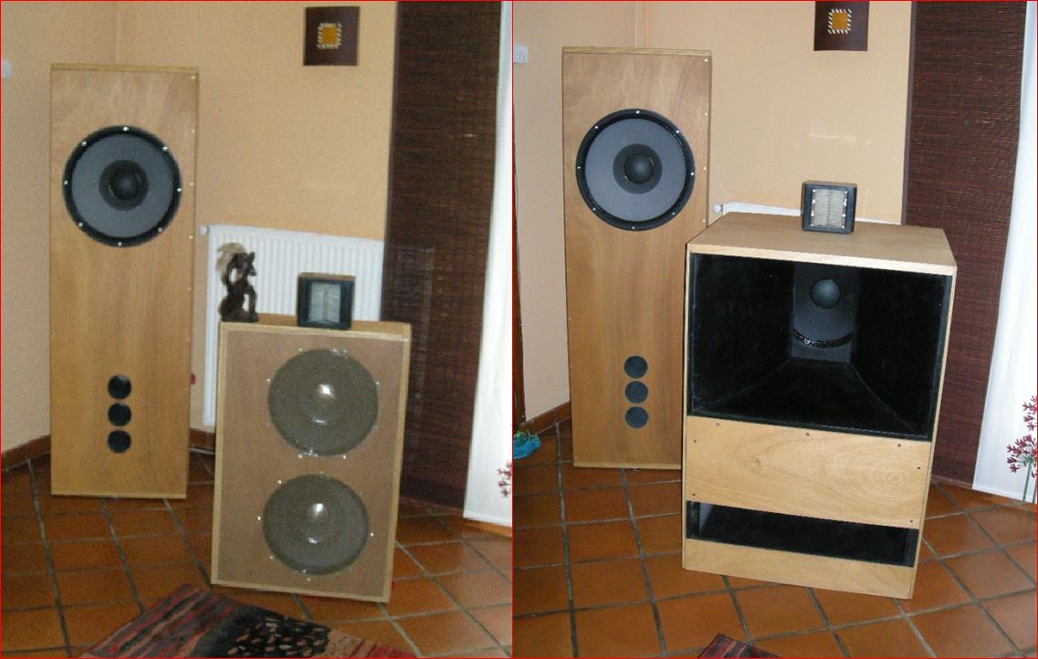

Pour ma part, je cherche le HP medium à cône qui serait le mieux adapté à mon système.
J'ai renoncé aux compressions qui se marient mal à mes hEIL ESS AMT V2 que j'adore. Le medium viendra donc s'intercaler entre des 421 altec (montés dans une demie VOT) et les AMT.
Pour l'instant, j'ai monté des Cabasse 21k16 en BP et c'est pas mal du tout.
J'essayerai bien aussi des JBL 2118J ou h.

Perso, j'ai mis des 2123 jbl que je connais bien, parce que les 20/21 cm me semblent un peu petits pour la bande 400/1000 hz.
Les fréquences de coupures sont 420/1800 hz en LR 24, le hp est en bp, c'est mieux pour la cohérence avec les AMT.
J'ai fait des essais avec des JBL LE 8T et des visatons B200, dans les deux cas, le rendement est plus bas surtout le LE8T. C'est pas dégueu, mais le 2123 amène une plénitude assez différente, sur les voix c'est une merveille.... pour le moment.

Avec ton filtre Najda, tu peux aussi faire le test 421 / ESS, coupure à 800 hz LR24, avec des 515 et 416, le résultat était remarquable et très cohérent. Avec mes 420A, je coupais un peu plus haut, à 1200 / LR24.
