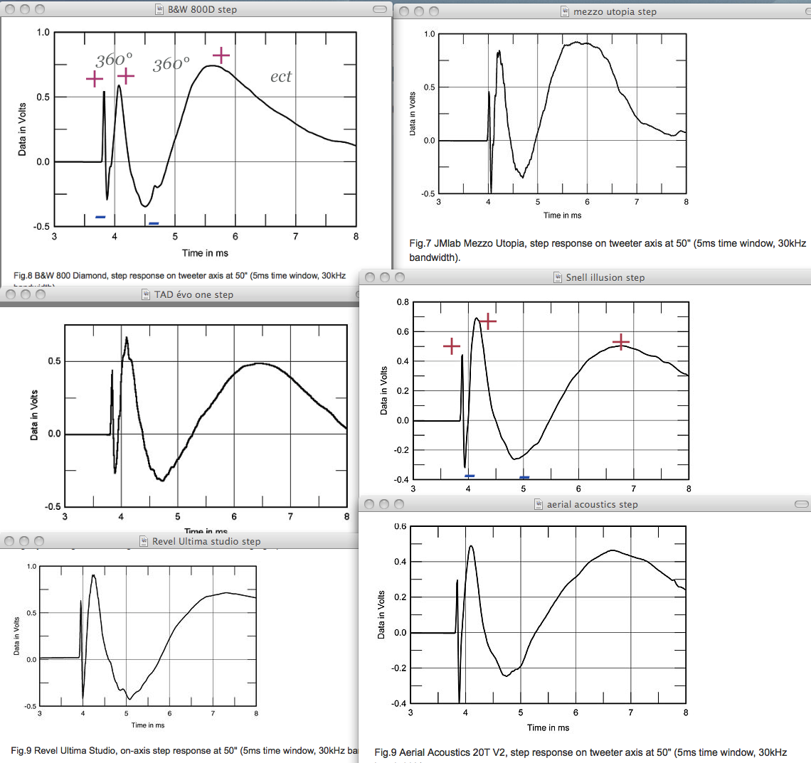

tonipe a écrit :Depuis 45 ans que je m'intéresse à la Hi-Fi j'ai remarqué que dans les revues la phase n'était jamais mesurée. Vous avez la courbe de réponse, d'impédance, parfois la distorsion, mais jamais la phase.
Une manière indirecte, pour apprécier la réponse en phase, est donnée par la réponse à un échelon, comme dans Stéréophile
http://www.stereophile.com/category/floo...er-reviews
Sur cet ensemble de trois voies le comportement est comparable,
chaque aller retour + - + correspond à 360° de rotation de phase.
