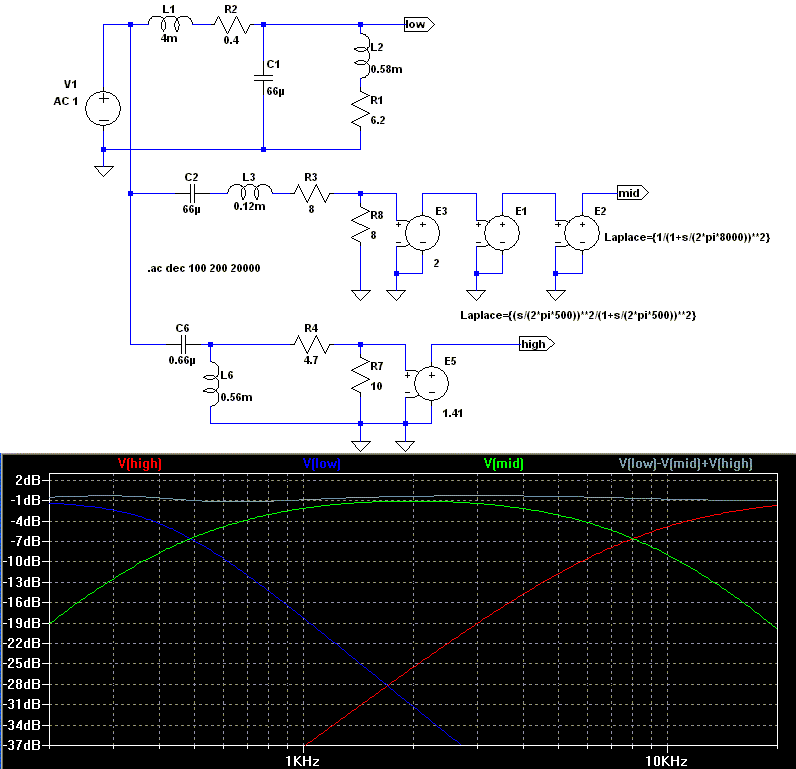

Bonjour Sam,
« Pour info mon filtre actuel m'a coûté un peu » Je me suis essayé à une simulation LTspice pour tracer les réponses électriques aux trois voies et en somme. Schéma et photographie me laissent quelques doutes sur les valeurs exactement utilisées, peux-tu fournir quelques photos plus lisibles ? Avec peu d’erreurs, les réponses électriques sont effectivement à 18dB par octave, -3dB à 500Hz et 8kHz, avec somme linéaire. A condition que les haut-parleurs soient modélisés par des résistances de 8 Ohms. Hors, le moteur de médium, même s’il est en 16R, une fois en parallèle avec l’atténuateur de 5R (sans même compter la résistance « R30 ? 5W ») représente 4R et conduit à des creux de –6dB à 800Hz et 5kHz. Cela avant même d’intégrer les coupures acoustiques à chacune des voies ! Au fait, le schéma dit « haut-parleurs sur le même plan » : cela se traduit-il bien par "moteurs sur le même plan" ? Dans l’immédiat, tu peux faire ce premier essai : retirer la résistance « R30 ? 5W » et ajouter une 10R 5W en série sur l’entrée de l’atténuateur (10R+5R//16R=8R) et reprendre le réglage de niveau (le rendement du 399 doit le permettre). Si cela va dans le bon sens à l’écoute, je peux intégrer à la simulation Spice les coupures acoustiques estimées aux trois voies et ajuster quelques valeurs pour viser les cibles Butterworth de façon plus idéales. Aussi, une première mesure peut-être faite avec l’élémentaire « SynRTA » de Liberty Instruments. Bien à toi, Jean-Marc. Edit : le texte en turquoise ne doit pas être pris en compte.

pour te répondre rapidement je ne suis pas équipé pour faire des mesures. HP sur le même plan : moi je comprenais alignement des pavillons, mais après essai il me semble que c'est mieux si j'aligne les moteurs. Mon HP medium est bien en 8 Ohms il y a une erreur sur mon schéma du filtre : sur le grave il faut lire 55 au lieu de 5.5 uf

Bonsoir Sam,
Oups ! Je me suis emmêlé les "pad" avec l'atténuateur. Peux-tu ne pas prendre en compte le premier essai proposé plus haut ? Ci-joint toutefois la simulation LTspice de ton filtre sur 3 résistances de 8R. Jean-Marc.

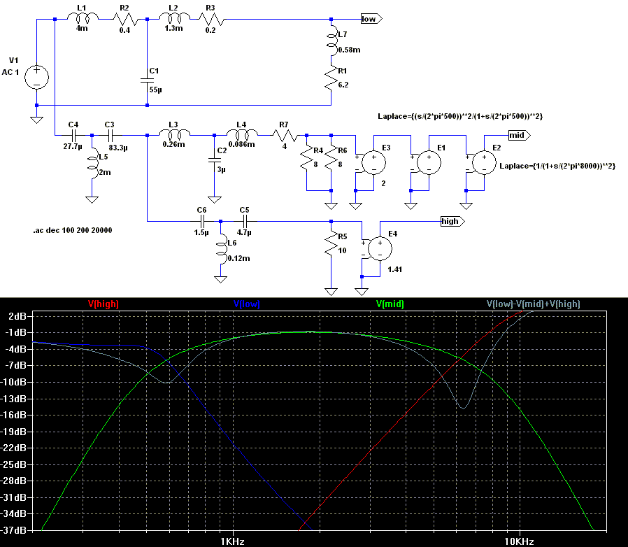

19/02/2016-18:07:52
RE: filtrage VOT de samusique
Puis la simulation LT spice de ton filtre sur une modélisation plus réelle de tes HP avec :
- pour le 515, prise en compte de l'inductance bobine - pour le 399, prise en compte des coupures acoustiques (suivant la courbe Altec) car très proches des fréquences de coupure au filtre et d'un gain de 6dB par rapport au 515 - pour le 2404, prise en compte d'une impédance bobine de 10R à 8kHz et d'un gain de 3dB par rapport au 515

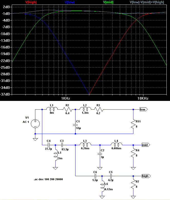

19/02/2016-18:09:04
Puis la simulation LTspice du filtre que je te propose.
