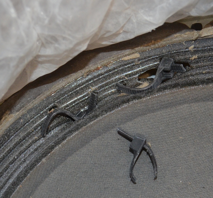

J'ai acheté une paire d'ALTEC 406 sur la bay (plus 2 membranes passives correspondantes),
J'ai ouvert le colis à la poste ce matin et ... les 4 petits rilsans (collier en plastiques noir auto serrant) sont coupés, deux sont passés à moité à travers les suspensions.
Il semble que les rilsans ont été coupés par les douanes, ou alors ce sont les chocs qui les ont coupés pendant le voyage.
J'ai deux choix :
- refuser le colis (réexpédition au USA)
- accepter le colis et demander une réclamation à la poste (l’employée de la poste m'a dit que c'est les douanes qui ont du ouvrir le colis et tout massacrer)
Je ne sais pas si des suspensions en petits plis un peu coupées empêche le HP de fonctionner.
Je ne sais pas si la membrane à été abimée aussi (elle ne semble pas pliée ou abimée).
Je pense que le colis reçu des chocs importants le carton du fond est tassé, les alnico sont peut être morts....
Qu'est ce que vous me conseiller ?
Si je renvois tout je vais encore attendre des mois avant de trouver une paire de 406.

As tu une photo des hps recus?

Merci pour ta réponse rapide,
J'ai réussi a insérer la photo (il fallait réduire sa taille plus que ce que j’envisageai)...
la suspension est coupé 2 fois sur 1.5cm environ, je ne suis pas sur que ce soit audible.
c'est sans doute réparable avec un tout petit peu de colle.

J'ai eu un retour du vendeur, il est prêt à reprendre les HP, et à faire marcher son assurance, il est sûr que c'est la douane qui a tout abimé, il parait que ça arrive souvent.
Il a déjà reçu de HP avec des vis qui sont passées à travers la membrane.
(J'imagine que les vis devait tenir les HP avant de passer par les douaniers)
Les douaniers ont du bien remettre les scotch des cartons.
Si ce n'est pas les douaniers, c'est peut être les chocs qui ont coupés des attaches au niveau de la tôle pliée du saladier, ça me semble moins probable.
Il y a plusieurs personnes qui, me disent que la réparation en devrait pas être audible, je vais tenter de les récupérer.
Il n'y a pas de frottement sur la bobine, la résistance des bobines est ok.

Tu peux réparer tes HP avec un peu de latex liquide, faire jointer les deux bords et passer au moins 3 couches sur la blessure, ça tient très bien.

Je remercie tout le monde pour les infos.
Il semble que les colliers aient étés coupés pendant le transport.
Le vendeur prétend que c'est les douaniers qui les ont coupés, mais je pense que c'est moins probable, vu l'état des scotchs.
Le vendeur m'a proposé de ne pas accepter de les prendre, et il était prêt à faire marcher son assurance (je n’avais pas payé les taxes +douanes).
J'ai décidé des les prendre, plutôt que d'attendre des mois pour avoir opportunité d'en trouvé une autre paire.
Pour éviter ce genre de mésaventures, il faux exiger un carton par HP, et vérifier les colis avant de signer la réception.
