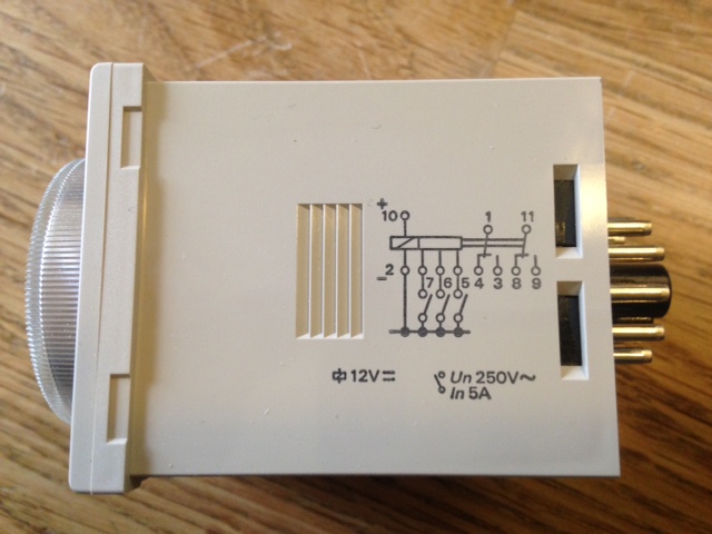

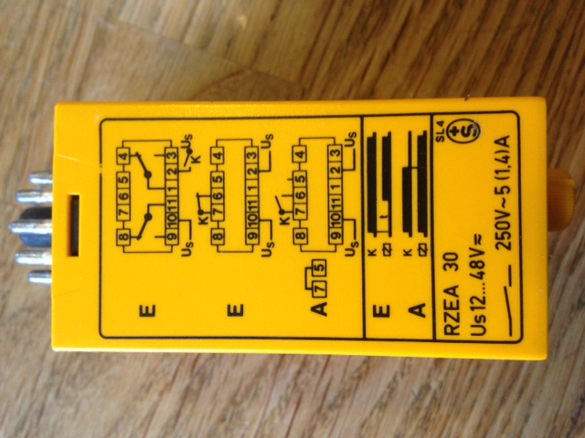

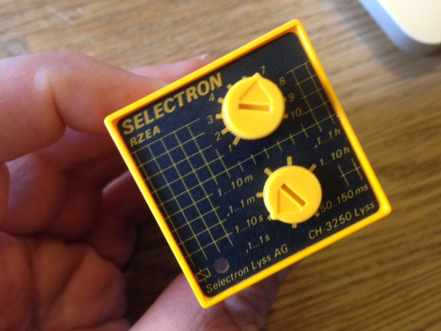

ChristopheB a écrit :La solution relais temporisateur que Sébastien préconise revient en première place.
Mais apparemment c'est volumineux et il n'y a pas de place pour l'accueillir.
Bien à vous,
Christophe
Christophe, le temporisateur de Sophia Electric est vraiment tout petit. Il doit y avoir moyen d'insérer cela quelque part. À la limite sur les côtés internes du boîtier. J'ai fait cela dans mon préamp.

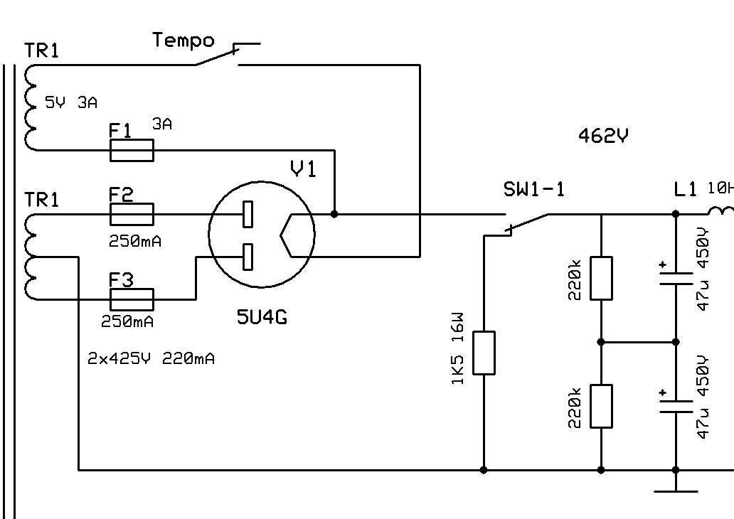

Je t'envoie un petit schéma montrant où il se situe par rapport à la valve. Si jamais tu vas de l'avant avec cette solution, je peux aussi te scanner le dessins de l'implantation de la tempo. De mémoire ça représente 5 lieux de soudure.

Vaporisation du mercure sinon risque de court jus par les gouttelettes de mercure, voir le lien que j'ai donné sur une doc constructeur.
Donc chauffage avant d'appliquer la HT.
La tempo doit être variable car 30 mn pour un NOS de 70 ans, ou 5 mn si utilisée quotidiennement.
